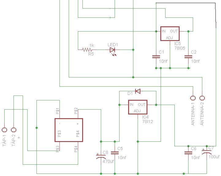

Szeretném megkérdezni hogy miért szaggat az öt voltos táp része a kapcsolásnak? Kicsi a puffer kondi? thx
Hogy érted azt, hogy szaggat? Mekkora áramot vesz fel a kapcsolás?
Van rajta 1 kis elektronika ami ha váltót kapcsolok a sorkapocsra úgy viselkedik mintha nem lenne szinuszos a táp ami kijön a 7805-ből mig ugyanez egyen táppal tökéletesen megy.
