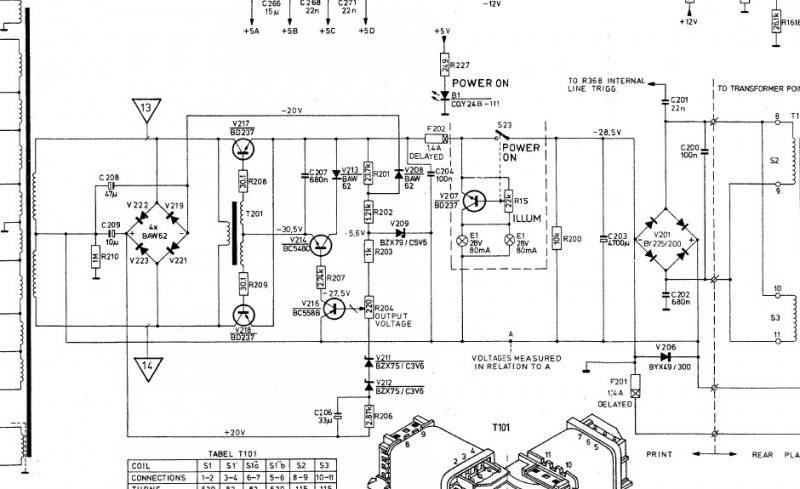

Átkondiztam a tápot, és változott a helyzet. Most gyorsabban játszódik le a folyamat, és picit nagyobb a "folt" is. Főként a C223,228,231,221 volt rá hatással. A táprésznél a C206-os kondinak mi a feladata? Mert a kapcsrajzon 33u, most 3,3u van benn, és az alkatrész listán is 3,3u van feltüntetve.(érdekes, hogy pl. ami a kapcsrajzon 220u, az alkatrész-listán 150u). Amúgy ha nem az előlapon kapcsolom ki, hanem "kihózom", akkor teljesen más tapasztalható, annyi a közös, hogy ugyanúgy lesz egy "paca". Lehet, hogy az inverteres táp miatt van ez?
(#) kadarist válasza audioheritage hozzászólására (») Okt 23, 2009 /
A C206 az R206-al frekvenciafüggő ellenállást alkot. Nagyobb frekvenciák esetén csökken az impedanciájuk. A szabályozás sebességének beállításánál lehet szerepe.
Ha a készülék saját kapcsolójával kapcsolod ki a készüléket, akkor a C203 azonnal lekapcsolódik a tápegységről, így a tápfesz rögtön megszűnik.
(#) audioheritage válasza kadarist hozzászólására (») Okt 23, 2009 /
És szerinted van értelme kicserélni 33u-ra, vagy ennek nincs köze a kikapcsoláshoz?
Nem hinném, hogy köze van a kikapcsolási fényjátékhoz. Ha nem erős a felvillanás kikapcsoláskor, akkor nem érdemes vele foglalkozni, persze csak ha egyébként minden jól működik.
Amikor az oldalába csapódik, az erősebb, de ez nem érinti az ernyőt, a paca már halvány. Egyébként hibátlan. Amúgy más is tapasztalt hasonló jelenséget.
