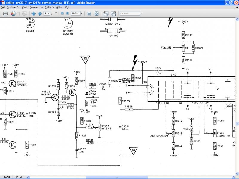

(#) kadarist válasza audioheritage hozzászólására (») Okt 12, 2009 /
Az idővonal egy egyforma fényessége más-más eltérítési időknél igazából nem probléma, az egyszerűbb szkópoknál előfordul.
Írd meg a típusát, és ha van hozzá rajzom megnézem a kioltókörét.

(#) kadarist válasza audioheritage hozzászólására (») Okt 13, 2009 /
Ha elektronikus formátumban van az SM, akkor kérlek tedd fel.
Meg van, ne tedd fel!
Kimásoltam a katódsugárcső és környezetének rajzát. A rajzon villámmal jelölt elemeknél keress hibás alkatrészt diódát, kondenzátort, ellenállást.
(#) audioheritage válasza kadarist hozzászólására (») Okt 13, 2009 /

Nos, odáig eljutottam, hogy alkatrészen nem látni hibára utaló jelet. V1526, C1508, C1511 kiforrasztottam, a kondik tökéletes állapotúak, a dióda nyitófeszt a multi 0,8V-nak méri. A cső végére van forrasztva a C1512, R1552, ezeket is gondolom érdemes megnézni? Ellenállás lehet úgy hibás, hogy nem "látszik" rajta? Tranyó lehet gond?
Ellenállás is lehet hibás, hogy nem látszik rajta. Konkrétan megszakad. Minden alkatrészt mérj át, ami a ks-cső katódja és rácsa körül van.
(#) audioheritage válasza kadarist hozzászólására (») Okt 14, 2009 /
Nem találtam hibás alkatrészt. Annyi, hogy R1524 4k helyett 9k. Lehet hogy máshol van a gond?

(#) kadarist válasza audioheritage hozzászólására (») Okt 14, 2009 /
Cseréld azt az ellenállást. Hátha... Igazán több ötletem nincs. Ha a kondik jók akkor lehet, hogy a cső a beteges. Átvezet belül, vagy ilyesmi.

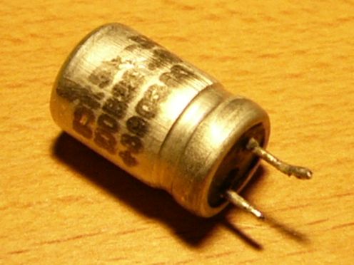

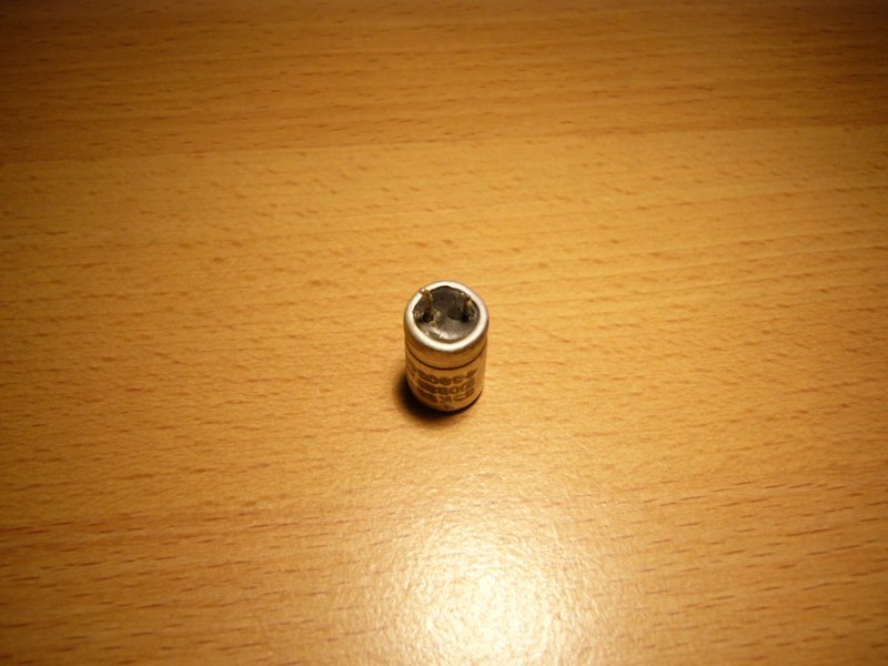

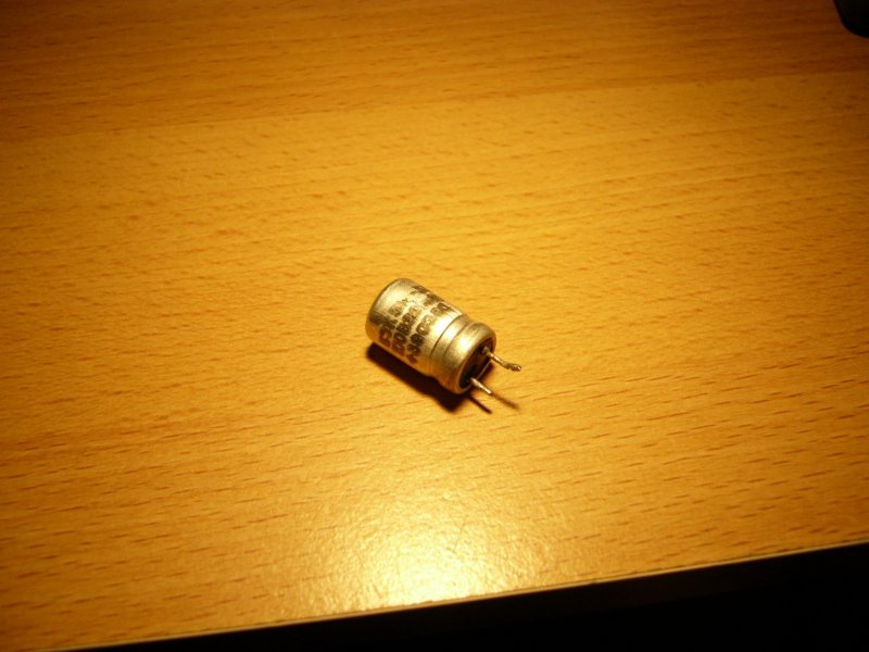

(#) emmzolee válasza kadarist hozzászólására (») Okt 14, 2009 /
Hello
Múltkor javasoltad a C1-94 szkópomhoz hogy:
„(T16, T17)körül lévő elkókat kicserélném első körben.”
Ma neki álltam, és elsőre azt a 20mikrós kondit forrasztottam ki a panelból, amit mondtál, és hihetetlen, de az volt a rossz. Teszek róla képet.
Köszönöm a zseniális hozzáértésedet
Kifolyt belőle az elektrolit. Rámértem, és 10nF volt már csak :yes:
Kicseréltem, és tök jó lett!
Még egyszer köszi!
(#) kadarist válasza emmzolee hozzászólására (») Okt 14, 2009 /
Örülök, hogy segítettem.
Lehet, hogy érdemes lenne az egész tápot újrakondizni. Sajnos az oroszok nem mindig kapták el a fonalat elkó ügyben
