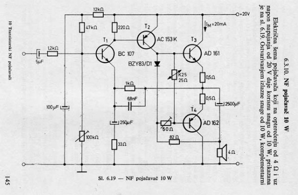

Már igen sok helyen kerestem, meg sok erősítő gyűjteményt letöltöttem, de sehol nem találok olyan 5-10 Watt körüli erősítőt ami nem ic-s!
Nincs véletlenül valakinek ilyesmi kapcsolása? Van pár dolog amik meg lennének hozzá,... pl tápfeszültség +16 volt, vagy +- 16 volt, meg van tl072 műveleti erősítőm, és sokféle tranzisztorom,... tehát a kérdésem lényegében az hogy van e ilyen tranzisztoros erősítő kapcsolása valakinek aminek kb ez a feszültség kell? És 4Ohm os hangszóróhoz kellene! Köszönöm szépen a segítséget előre is!

(#) kanocos válasza csezoli21 hozzászólására (») Okt 20, 2009 /
szia nekem ez a rajzom van tranyós 10W és 4ohm igaz még nem próbáltam...
(#) csezoli21 válasza kanocos hozzászólására (») Okt 20, 2009 /
Helló
Hát először is szeretném megköszönni a segítséget,...
De ehhez nagyon sok alkatrész nem beszerezhető, vagy csak helyettesítőkkel megoldható, amihez én nem értek,...
Meg van 3 olyan ellenállás a kapcsolásban amik potinak tűnnek de a 3.-ik kivezetésük nincs bekötve, ezeket sem értem micsodák,... Szóval vagy nagyon át kéne dolgozni a kapcsolást, amit én szintén nem tudok, vagy még mindig várok 5-10 wattos 4 ohmos nem ic-s kapcsolást!
Még egyszer köszönöm a segítséget
