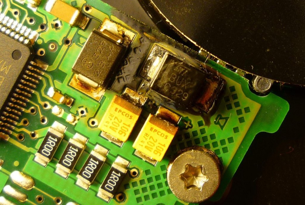

(#) Zozi85 hozzászólása Okt 20, 2009 /
Helló!
A következő "füstvesztett" BUX X 329 alkatrész helyére keresek cseredarabot.
Google nem sokat segített, hátha valakinek van valami ötlete, bevált alkatrész adatbázisa.
minden segítséget köszönök szépen!
(#) mammut válasza Zozi85 hozzászólására (») Okt 20, 2009 /
Ez azt hiszem egy HDD izom diódája ugye....
Szerintem másik rossz HDD-ről kell megpróbálni átműteni, hátha avval elindul, de nagy a valószínűsége, hogy azt is elfüstöli a táp. Egy ilyen dióda füstölt el egy a gépembe ideiglenesen bepakolt PATA HDD-ben miközben a 420W-os tápom kábelének 5V-os ágát végigégette! Ennyit a zárlat és túlterhelésvédelemről...
(#) Zozi85 válasza mammut hozzászólására (») Okt 20, 2009 /
köszi a gyors választ sajnos nincs itthon jelenleg szétszedhető hdd, a táp teljesen kiégett, de adatokat még szerettem volna még visszamentegetni....
esetleg valami paramétert meglehet tudni róla a jelölésből?
(#) kadarist válasza Zozi85 hozzászólására (») Okt 20, 2009 / 1
Ez egy transil-trisil esd-túlfesz védődióda, legalábbis a lengyel fórumozók szerint. A BUX a névleges feszültségének a kódja . Keress rá a transil, trisil kifejezésekre az st.com oldalon.
(#) lapose válasza Zozi85 hozzászólására (») Okt 21, 2009 /
Az egy 12V-os tranziens szupresszor dióda.
A feladata az elektronika védelme túlfeszültség ellen.
Ha zárlatos lett, vedd le nyugodtan, ha szerencséd van és megfogta a túlfeszültséget, másnak nem lett baja. Ha cserélni akarod, legalább 600W-os kell bele. Szerintem a P6KE12A, vagy 1.5KE12A tökéletes lesz helyette, igaz nem SMD.

(#) Zozi85 válasza lapose hozzászólására (») Okt 21, 2009 /
Helló!
Köszönet a pontos, és kimerítő válaszért!
Hamarosan meg is ejtem a cserét.
Köszönöm a segítséget minden hozzászólónak!

(#) icserny válasza Zozi85 hozzászólására (») Okt 22, 2009 /
Talán az SMBJ12A néven árult SMD TVS dióda (Fairchild, Vishay, STM, Taiwan semiconductor) is jó helyette. (Farnell, RET).
A HE Store-ban pedig P6 SMB xxxA típusok vannak szupresszor dióda kategória) hasonló kivitelben, sajnos, pont 12 V-os nincs közöttük...
