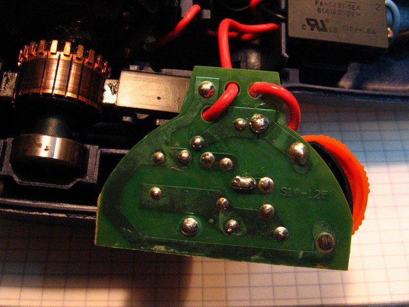

A kérdés az, hogy lehet a legegyszerűbben, és legbiztonságosabban egy már meglévő excentrikus csiszoló ami változtatható fordulatszámú ( 6000-11000) , hogyan lehet még lejjebb csökkenteni a fordulatszámát 2-3 lépcsőben, úgy hogy a meglévő fordulatszám szabályzás is megmaradjon. Pl.:úgy, hogy minden már meglévő szabályzás elé vagy utána, egy kb.: 1000-1500 -ra és 2500-3000 –es fordulatszám legyen elérhető ki és bekapcsolva ezt a pótlólagos szabályzást, vagy a meglévőt átalakítani az adott helyen.Köszönöm.

Triakcsere nem segit,a meglévő is elbirja a terhelést amit úgyis csökkenteni akarsz. Az ellenállásokat viszont lehet módositani,ha megnézed a jalenlegi legalacsonyabb fordulatú állásnál van betéve a legnagyobb értékű. Ha ezt tovább növeled a fordulat is csökkenni fog,de ahogyan már irták,irtam, nagy lesz a nyomatékvesztés is. Ha belefér a megkivánt teljesitménybe akkor ellenálláscserével megoldhatod.

Üdvi: Mérések R1 ( nagy ellenállás ) 68,7k (szín szerint 61k),
Mérések R2 ( kicsi ellenállás ) 1500k (szín szerint 1,5M) Poti 3500k ROSH, mérések, 1 fokozat 480 k – 5 fok. 66k, max. 0. Kipróbálom az R1-t felezni, negyedelni azaz 33k és 15k -al mi lesz eredmény, Az R2 marad ami volt.

Csak az R1 módosítandó, de pozitív irányban, tehát növelni kell. Az elérhető fordulatszám a potméter értékétől is függ (hiszen az ellenállás ezzel van sorosan). A triac meg egyebek nem fog tönkremenni, ha precízen forrasztasz (zárlatok nélkül). Vezérlés nélküli szabályozással a nyomaték drasztikusan csökken, bármelyik megoldást is választod. (A vezérlés szó azt jelenti, hogy a fordulatszám által adott jellel (is) létrejön egy szabályzás, mégpedig úgy, hogyha a motor fordulatszáma csökken a terhelés hatására, akkor növeli a kapocsfeszültséget. A kézifúrógépeknél azért hagyható el, mert a nyomógombba épített potmétert igény szerint - szinte önkéntelenül - tudod nyomni a hang alapján, akár a gázpedált, így biztosítva a (szinte) állandó nyomatékot.)
Üdv. Sebi mindent leirt,hozzátenni csak annyit tudok,hogy a "kis dióda" az egy diac,nem kell cserélni.
Az R1-et meg cseréld legalább 220k értékűre,és ha még igy sem elég alacsony a fordulatod akkor tovább növelheted.

Üdv, egy trimerrel kimértem a szükséges alacsonyon fordulatszám elérhető az R1 144K 2W cserével elérhető, (kérdés a képen látható kék R1 ellenállás helyettesíthető e 0.5W 200k trimerrel, bírná e? ), illetve a másik kérdés, hogy ha megvan a legalacsonyabb fordulat, akkor azt milyen jó egyszerű elektronika tartaná meg a nyomatékok?

A nyomatéktartáshoz először is a forgórészen és annak közelében mechanikailag ki kell alakítani a helyet vmilyen jeladónak, ami lehet pl hall-elem vagy tekercs (ekkor egy-két mágnes kell), tárcsa lyukakkal vagy befűrészelésekkel (+optokapu). Az elektronika nem biztos, hogy hagyományos (nem SMD) alkatrészekkel befér az eredeti helyére, (az erre a célra készült IC-k többnyire 16 lábú DIL-tokban laknak) és ha a hálózati kábel végére teszed külön dobozba, akkor spéci több erű kábel kell. Így elsőre ennyi. A fél wattos trimmer tökéletesen megfelel.

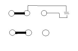

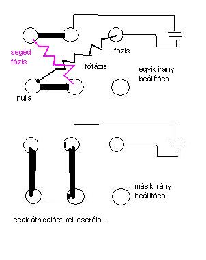

Sziasztok van egy 1.5kw-os motorom monofazison volt hasznalva de allitolag 3 fazisu. Nem tudom mert kopott a lapkaja. Mellekelem a polusai abrajat. Kerdesem hogy kell bekotni hova a fazist es a nullat. vagy mukodne 3 fazison is?

ez szigorúan 1 fázisú motor!!
Koszi szepen. Minden oke csak az a seged fazis dolog zavar egy kicsit ossze.
