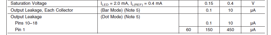

(#) proli007 válasza kiskacsa2009 hozzászólására (») Okt 23, 2009 /
Józan paraszti ész, mit mond? Ha már oda rajzoltam. :no:
Az áramgenerátor áramkör szivárgási árama kikapcsolt állapotban az első kimenetnél a leg magasabb. Akár, a 450uA-t is elérheti. Ha nem lenne bázis-emitter ellenállás, akkor kissé kinyithatna a tranyó. (lásd mellékelt ábra)
Amúgy erről, már volt szó, csak éppen nem ebben a topikban, hanem a "LED-es kivezérlésjelző"-ben kellene téblábolni.
