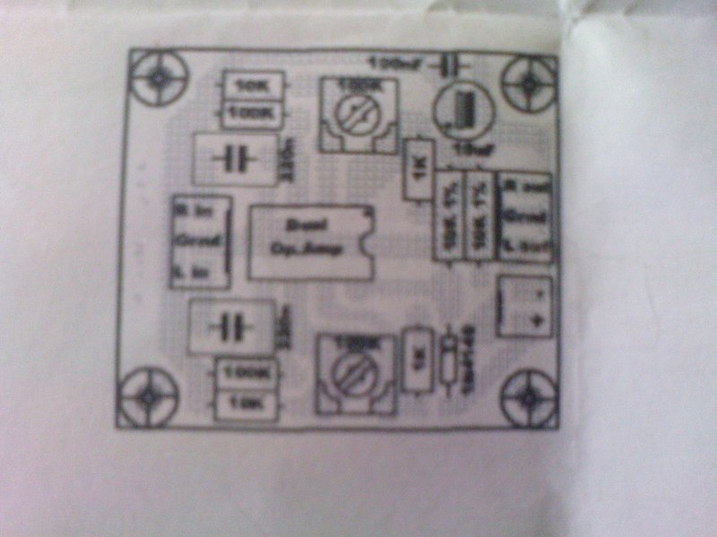

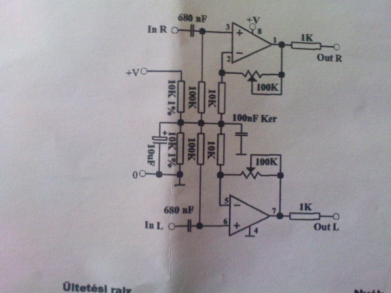

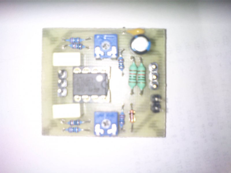

(#) roland85 hozzászólása Nov 23, 2009 /
sziasztok ! vettem egy kicsi elöerösitöt amit csak össekellet rakni ez ugy tünik sikerült is ,és beüzemelést követöen nagyon szépen zug !!! Egy kis segitséget szeretnék kérni hogy jol csináltam-e mindent linnkelek képeket !biztos valamit én csináltam rosszul (kezdöként elég nehéz kiJönni ezekböl a kis alkatrészekböl ) de itt az oldal segéd progiait segitségével csináltam . mégvalami +- 6 v töl +- v-ig megy a táp remélem pm-ben valaki tud segiteni !nagyon hálás lennék !!Üdv Roli

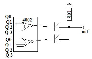

(#) Dani494 hozzászólása Nov 23, 2009 /
A segítségeteket szeretném kérni.
Ezt a kapcsolást kis szeretném bővíteni annyival,hogy 00-nál jelezzen valami(értem ez alatt a fény vagy hang hatást,de ezt meg tudom oldani).
A megoldást úgy gondoltam,hogy mikor 00-t jelez a kijelző,a szegmensekhez tartozó lábakon feszültség mérhető,amit ÉS kapukkal tudnék számomra felhasználhatóvá tenni.Szóval amikor 00 van,akkor 7 szegmensből 6-on fesz. van,és mivel kettő 0 van,ezért egy 12 bemenetű ÉS kapuval jelenik csak meg a fesz.a kimeneten(ehhez 2 IC kell,az egyikben kettő darab 4 bemenetű,a másikon 3 darab három bemenetű ÉS van).
Na igen ez jó is volt addig,míg eszembe nem jutott hogy 88-nál is úgy érzékel az ÉS kapu,mint ha 00 lenne.
Végső megoldásnak azt gondoltam hogy kiiktatom a 8-as számból a középső szegmenst.
Tudom hogy PIC-el egyszerűbb és kisebb lenne,de ezt szeretném kibővíteni.
Mit gondoltok hogyan lehetne megoldani a problémát?
Köszönöm a segítségeket.
(#) El_Pinyo válasza Dani494 hozzászólására (») Nov 23, 2009 /
Miért a dekóder kimeneteit figyelnéd, ha ott van a számláló kimenete is BCD-ben kódolva?
Két darab 4 bemenetű NOR a két számláló kimeneteire, a NOR kapuk kimenetére pedig két bemenetű ÉS kapu.
Nagyjából ennyi.
(#) zoka válasza Dani494 hozzászólására (») Nov 23, 2009 /
Szerintem ne a kijelzőből indulj ki, hanem a 4510 számláló IC kimeneteiből (Q0 Q1 Q2 Q3). Valószínű, ha az összes alacsony 0 szinten van, akkor jelez a kijelző is 0-t. Szerintem ebből kellene kiindulni. Ha butaság, bocsi ...
(#) teodor válasza Dani494 hozzászólására (») Nov 23, 2009 /
Szia, próbáld meg a 7485-el, az adatlapja a katalógusban megtalálható.
(#) Dani494 válasza zoka hozzászólására (») Nov 23, 2009 /
Köszönöm mind a hármótoknak!
El_Pinyo is ezt mondta.
@Teodor: a Te ötleted is jó szerintem,de a másikat meg tudom csinálni tranzisztorokkal és diódákkal(persze a NOR kaput IC-sen,de az ÉS-t azt RDL-el)
Minden jót!
Te írtad azt, hogy fejleszteni akarod azt a kapcsolást. Ha már fejlesztünk akkor miért ne csináljuk univerzálisra, peremkerekes kapcsolóval bármilyen számot beállíthatsz
0-9-ig igy adható előny is , hátrány is. Mivel CMOS IC-vel van a kapcsolás megcsinálva a megfelelőbb IC számodra a 4585.
(#) Dani494 válasza teodor hozzászólására (») Nov 23, 2009 /
Köszönöm,de jelenleg tökéletes amit zokáék mondtak(ld.kép),mert nem szeretném más perifériához illeszteni.

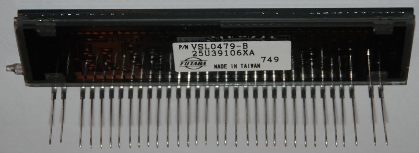

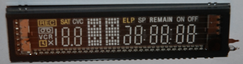

(#) DecebaL hozzászólása Nov 23, 2009 /
Egy kis segítséget szeretnék kérni.
Van egy VFD kijelzőm egy haverom adta videó lejátszóból lett kioperálva.
A guglival már probálkoztam nem talált semmit.
Kéne egy kis segítség abban, hogy hogyan lehet beindítani, működtetni.
(#) kadarist válasza DecebaL hozzászólására (») Nov 23, 2009 /
Itt már tárgyalták a témát:Bővebben: Link
(#) DecebaL válasza kadarist hozzászólására (») Nov 23, 2009 /
Köszi

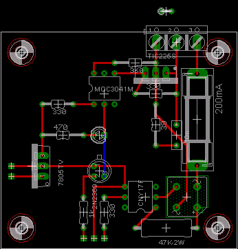

(#) dap válasza proli007 hozzászólására (») Nov 24, 2009 /
Valóban késő, már megépítettem, PC vezérléssel, LPT porton. Egy nálam tapasztaltabb ismerősöm is azon a véleményen volt, hogy ez tipikus PC feladat.
Az egyenirányítót tényleg rossz helyre tettem, az sajnos úgy is maradt.
Az LTP porton az ACK lábon figyelem (megszakítással) a nullátmenetet és a RESET lábbal vezérlem a triacot. Mivel scriptnyelven írtam a vezérlést (Ruby) volt egy kis fejvakarás a késleltetéssel: az ACK láb nálam a félhullám csökkenő oldalán generálja a megszakítást (azaz felmenő élre), így kb 2ms volt arra, hogy eldöntsem mi legyen a triaccal a köv. félhullámban, ennél pedig a Ruby lassabb volt. Aztán a megoldás az lett, hogy a Linuxos "ppdev" LPT driverbe van egy olyan készség, hogy be lehet állítani, hogy a következő megszakításkor mit állítson be a driver a control pineken. Így 1 félhullámmál késik a vezérlés, de ez nekem tökéletesen megfelel.
Szkóp híjján egy izzón teszteltem, remekül látszik rajta minden féhullám. :yes:
Köszi a tippeket!!
