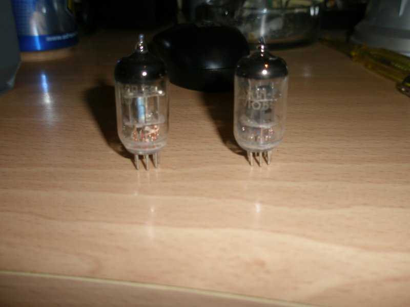

Sziasztok. Ismeri vki ezeket a csöveket, és meg tudnátok mondani hogy lehet e velük kezdeni valamit?
A nagyokon látszik a tipusa a kicsiken meg 6x1n, 6x1n-e (az "x" az egy ciril zs ha jól tudom csak nincs a billentyüzetemen ) meg 6x2n ebez tényleg x
A kicsik, 6zs1p, illetve 6zs2p, gugli.

A legnagyobb az 6P6sz a 6V6 megfelelője. végerősítő sugártetroda, 12 W anóddiszzipációval.
A ZS jelölés a szovjet csöveknél pentodát jelent, de ha X, az H és dioda

Naná, hogy lehet. A 6Ж1П, a 6Ж2П és ha jól látom (nem látszik a felirat a jobb szélsőn), 6Ж4Л príma előerősítő pentódák, némi leleménnyel helyetesíteni lehet bármelyikkel az EF 86-ot is, alacsony tápfesszel is elketyegnek amúgy. A 6П6С végpentóda, EL 84 kaliber.

Köszönöm. Közben kezdek kiigazodni a csöveken
![]() http://www.elektroncso.hu/cikkek/jelolesek.php Ez lehet segit másoknak is.

Ott megtalálod, hogy mire jók ezek a csövek
Ha ilyen sok 6P6Sz-ed van, akkor boldog ember lehetsz ! Iszonyat jó cső, még akér 400 V anódfesszel is elketyeg, a 6L6 család "kisöccse" PP-ben két cső 15-17 W-ot lead, de sokkal jobb hangú, mint az El84 ! Se-ben 3 W, így is szépen muzsikál. Illezstő ellenállást tekintve pedig szinte ugyanaz, mint az El84 de mivel sugártetroda, így szebb hangú
