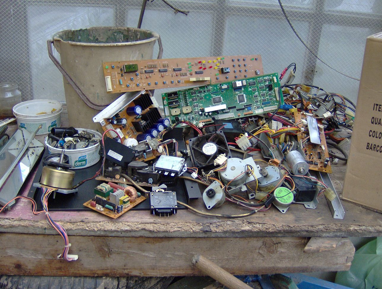

Eljött a mai nap.. Láttam hogy sehol semmi.. Nekiálltam megjavítani a Diavetítőt..
Egyszer szól apám hogy a szomszéd elhozott egy hatalmas fénymásolót.. (A szomszédba kisebbség él és annak a csicskásukról van szó, aki emelett alkoholista).
Megyek oda, kérdezem mit akar evvel? Válsz: semmi, kéne? Mondom hogy jó lenne..
Áttoltam a furikot, egy kis ellenszolgáltatással..
Tennénk fel. érzem valahogy túl nehéz ez.. Volt benne vagy 60 kiló..
Itthon nekiálltam szétszedni. .annyi cuccot ontott magából hogy eszméletlen.. De főként lemezeket..
Sok jó cucc volt benne..
A végén észrevettem hogy a toonerban még festék is
van.. Itthon át lehet ezt tölteni a lézernyomtatómba?
Vagy ez esélytelen?
(#) KTobi válasza zoly15 hozzászólására (») Okt 28, 2009 /
Nekem egy nagy doboz van teletömve a kibontott motorokkal, panelekkel. Még annyi fogaskerék, csavar, görgő, tengely van. A tükröket, lencséket, fénycsövet nem említve. A 60kiló reális.
A por azonos, szerintem, egyedül a felviteli technológia más, de az nem számít. Megpróbálhatod, áttölteni, de inkább vidd el, egy olyanhoz, aki evvel fogalakozik. Vigyázz, ez károsabb a dohányfüstnél, annyira apró "korom".

(#) zoly15 válasza KTobi hozzászólására (») Okt 28, 2009 /
Hoppá!
Köszönöm a felvilágosítást.. Arra rájöttem hogy fog mint az atom.. :no:
Ha már valamelyest értesz hozzá..
Minek az a sok sok inverter bele? Nekem 3Db volt..
És valami feszes szálra volt kötve az összes..
Olyan feszesek mint a gitárhúr.. Mi lehet az?
Ez egy japán csoda volt!
Volt benne egy Optotirac modul.. De ez már OFF itt..
Az a fénymásolás elvéből adódik, a forgó színes hengert töltik elektrosztatikusan. Majd, rávetítik a képet, ahol ábra van ott töltve marad, ahol nem, ott kisüti a fény. Továbbfordulva, magához rántja a festékport, majd szintén ilyen húrokkal átcibálják a papírra, és mehet a sütőhengerhez. Elég komoly magasfeszültség van benne. Sajnos sikerült leejtenem a trafóját, így letört a rögzítése, van vagy egy kiló.Canon?
Hát amit én szétszedtem, az az említett gyártól volt, és legalább két tucat optokapuval, min 8 motor, szintén minden motoron forgásdetektálás (régi golyós egér elv). Léptetőmotorok, kábelkorbács minden irányba. Még mindig van része, amit nem szedtem szét teljesen (ezek a poros részek, színes fejek, stb.) Ja van, bontatlan sínes por is hozzá, nem tudom mit lehetne vele csinálni. (nem színes volt a fénymásoló, hanem tudott színes festékkel is dolgozni, mint régen az írógép)
Ez után mertem venni, a gyártól fényképezőt, hogy tudom, ha javítani kell, és ha csak fele ennyi csavar van benne, akkor is fél napig tartana még mind kiszedném.
Eddig tudtam a fénymásoló elvét, de nem tudtam hogy avval vonzzák át rá..
Köszönöm szépen!
Fűtőszál mi lehet?
Volt benne egy 230V 850W os valószínűleg halogén cső..
Felül pedig szintén egy cső amire adtam 30V-ot és 600mA al izzott.. jó meleg volt.. Ez lenne a "kemence"?
Hát van egy 1kw körüli cső, fent, amivel a levilágítás történik, meg egy hasonló, ami egy nagy hengerbe van elrejtve. Lehet ez az egyik cső. Sima, izzó, csak a kialakítása nem körte, hanem egy ~harminc centi hosszú cső.
(#) _ampervadasz_ válasza zoly15 hozzászólására (») Okt 28, 2009 /
Az a helyzet, hogy kivteli terv / tender még nincsen, és szerelés vezető stb, ezért még evvel kapcsoltban még biztosat nemtudok mondani. Előre láthatólag, előterjesztésre van indítványozva, a kérésed.
Az lesz az!
Az a 850W os izzó is egy csőben volt elrejtve..
Ez lenne a fűtés?
Én nekem egy panelon volt több kis izzó sorba kötve..
Más fényforrás nem volt..
