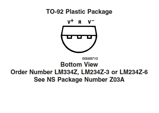

Sziasztok! Belekeveredtem egy dologba inkább kérdezek! LM334,LM335 szenzorokat raktam a propeller órámba szerintem nem jól raktam be legalább is az LM334-et mert nem egyforma a kiosztásuk TO92 tokozásúak szóval valaki rajzolja le hogy vannak a bekötései ha ráér mert én már belekeveredtem nem tudom,hogy van az adatlapon alulról kell nézni vagy felülről mert számomra nem egyértelmű! Köszönöm!
(#) kendre256 válasza patexati hozzászólására (») Okt 29, 2009 /
Alulnézet (Bottom view).

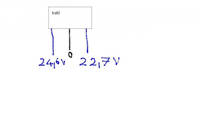

Van nekem egy trafóm aminek az egyik kivezetésén 24,6V a másik kivezetésén pedig 22,7V van és 6-6A tud mind a kettő kivezetés mert rá van írva.
Még van rajta egyébként 4V és 16V-os kivezetés is és ugye a közép kivezetés.
Ez az 1,9V különbség nagyon nagy ha erősítőt szeretnék rákötni?

(#) zolika60 válasza Directors hozzászólására (») Okt 29, 2009 /
A közép mihez képest közép. Nem értem.
(#) Directors válasza zolika60 hozzászólására (») Okt 29, 2009 /
Van egy vezeték(fekete) és ahhoz képest az egyik vezetéken 24,6V mérek a másik vezetéken 22,7V-ot mérek.
(Így tudom neked illusztrálni mint a képen.)
köbzoli
A trafó hipersil transzformátor.
A többi fesz miatt nem értettem. Vagy azok külön tekercsen vannak?
(#) _JANI_ válasza Directors hozzászólására (») Okt 29, 2009 /
Szia! Az erősítő ettől még működni fog. DE! Ez akkor okozhat gondot ha az erősítőből a teljes teljesítményt ki akarod venni. Mert az aszimmetrikus táplálás nem túl szerencsés dolog... ( HIFI kategória. )
A trafó így néz ki.Most rárajzoltam minden kivezetést.
De ha letekerek 5 menetet a nagyobb feszültségű tekercsből akkor egyforma lesz a két tekersz feszültsége nem?
