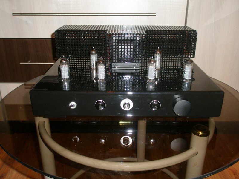

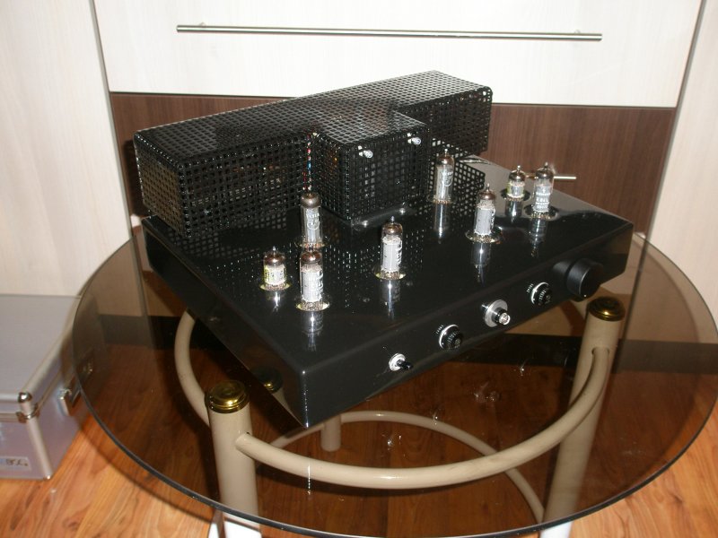

Sziasztok. "Elkészült" az elsö müvem kimenők nélkül. Remélem hamarosan azok is meglesznek és végre megszólal a kütyü.
Ellenütemű A osztályban alapból mindkét cső vezet, de a trafót nem tudják felmágnesezni, mert két irányból jövő mágneses tér kioltja egymást. Ha csak az egyik vezetne alapállapotban, akkor az felmágnesezné a vasat. B osztályban is van egy kis vezetés, de az az A osztályhoz képest semmi. B-ben csak épp annyira ,hogy egy kevés nyugalmi áram folyjon, A-ban pedig sokkal nagyobb áram.
Nagyon szép lett, ne értsd félre a lehető legjobb értelemben mondom, de a "felszíni" csövek ellenére nekem van egyfajta "tábori csöves" hangulata
Ha ezt sikerélmény koronázza akkor lesz következő, és az tetszeni fog neked is (a tuti terv már megszületett). Ebből most elég sokat tanultam hogy mit, hogyan, és miért, és ez nekem most böven elég. De köszi, és örülök hogy megmondjátok a frankót akkor is ha az "rossz"!

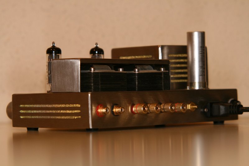

Ez egy kicsit sem rossz! Nézd meg az én PCL86 SE-met, arra azt mondták hogy katonai jellegű. Én dizájnoltam, rengeteg papírmunkám van benne és nagyon tetszik, szerinted távol áll tőlem a Te műved?
Ezt nem terád értettem! Ezt már többes számban irtam, és nem azért mert lesz...ák más munkáit, HANEM MERT OLVASGATOM A FÓRUMOT, MERT MÉG ELÉG UJJ VAGYOK, ÉS EZT DIJAZOM HOGY MEGMONDJÁTOK A FRANKÓT HA ROSSZ HA JÓ! Bocsánat ha rosszul fogalmaztam. Viszont hol találom a tiedet? megtekinteném
...azóta rákerült a csövekre olyan spirálrugós leszoríto ami az EAG-okban van, nem azért mert kellett hanem mert nekem nagyon tetszik, erről képet a #491498-as hozzászólásban találsz.
Eszembe nem jutott volna ezt mondani rá hogy katonai jellegü, de igy hogy utólag látom róla a képet, tényleg olyan a jellege.De ennek ez a különlegessége (ez most elismerés)

Barna ! engedelmeddel egy csöppet fényeztem a fotodon ! PCL86se MrBrown Meg van itt egy majdnem kész is azt is vegyük számba , EBL21se Mr Brown
Így utólag én sem tudom a tiédre ráilleszteni a "tábori"-t de ez volt az első szó ami az eszembe jutott és hopsz leírtam
Egyébként köszi
Természetesen neked bármit. Csak azt sajnálom hogy a "Mullard" és a "Made in Great Britain" a csövek hátúljára van írva
