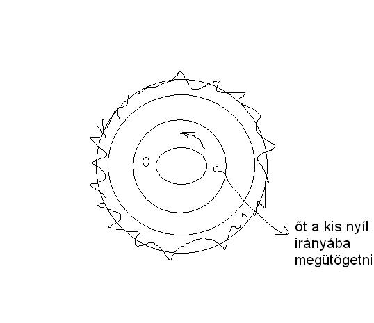

Sziasztok! Nem tudja valaki, hogyan lehet szétszedni a montembájk hátsó kerekére csavart lánckereket? Mármint ahhoz a kattogós szerkezethez szeretnék hozzáférni, hogy bezsírozzam, mivel azóta nem volt szétszedve, amióta összerakták a gyárban.Magát a lánckerekeket le tudom szedni a kerékről, már csak a lánckereket kellene szétszedni, mert már a hangján hallatszik, hogy szárazon forog.Előre is köszönöm a segítséget!
(#) sándor válasza radocziandras hozzászólására (») Okt 30, 2009 /
Szia! Valamikor csináltam hasonlót - hát megszenvedtem !Nem a szétszedést az ment (kissé amatőr módon) egy szeg v. pontozó és kalapács segédletével, hanem az összerakás! Ha jól emlékszem van benne "néhány" pici csapágygolyó...+ a racsnis rész összerakása az külön művészet célszerszám nélkül(én vékony cérnával kötöttem össze a rugók ellenében és ha összerakás közben nem szakadt szét... hurrá! )
Esetleg sűrű olajfürdő? De hátha vannak itt szakértők ...

(#) bankimajki válasza radocziandras hozzászólására (») Okt 30, 2009 /
Nem egy nagy durr, én kb. minden bicajfelújításomnál elvégzem. Ahogy előttem is írták egy szeggel vagy egy pontozóval ki kell lazítani azt a részt amit lerajzoltam. Fontos én úgy szoktam hogy egy nagy kartondobozt szétszedek és azon csinálom ezt a műveletet, mert a sok kis görgő általában lehullik ha nem vagy ügyes. Én utána benzinnel vagy nitrohigítóval szépen megtakarítom, majd véknyan megkenem körbe zsírral azt a részt ahová a kis golyók mennek. Ezek után a kis golyókat visszateszem (beletapad a zsírba). És végül felteszem óvatosan a fogaskoszorút. És én a végén azt az anyát elsőnek hézagoló nélkül szoktam visszatenni (ilyenkor szorul) és szétszedni beletenni egyesével a hézagolókat, addig amíg meg nem szűnik a szorulás. Remélem érthető volt amit írtam Ja most tűnt fel hogy fordítva rajzoltam a nyilat, pont a másik irányba kell ütögetni.

Nem nehéz szétszedni. A külső részén, a legkisebb lánckeréknél lehet szétszedni. Ott ha jól emlékszem egy bal menetes anya van rajta. A lényeg, hogy be kell fogni valahová a kereket, vagy ha leszedted róla, akkor a lánckereket. Ezután kalapács és légy anyag, hogy nem az anyát vágd tönkre. Van az anyán két mélyedés, ott lehet ütögetni és egyszer majd megindul. Vigyázz tele van apró csapágygolyóval. Ha széthullik, akkor sosem találod meg.És zsírozni max a csapágyrészét zsíroznám, mert a racsni ha beleragad a zsírba, akkor... Valami olaj esetleg, vagy tényleg nagyon vékonyan a zsírt csak, nem megtömni.
(#) radocziandras válasza radocziandras hozzászólására (») Okt 30, 2009 /
Tehát akkor azt a kis külső lemezfedőt kell a nyíl irányába ütögetni, ami a legalsó fogaskerék és a fogaskoszorú között van.A lánckerekeket egyesével le lehet szedni?Jó lenne azokat is kisuvickolni a szutyokból...Ugyanis kb 8 éves rajta a zsírból és homokból álló szutyok.És akkor ebben ilyen görgőcsapágy van?Egyébként nem hinném hogy beragad a racsni a zsírtól, mert ez a lítiumbázisú zsírnem köt be és eléggé puha is.

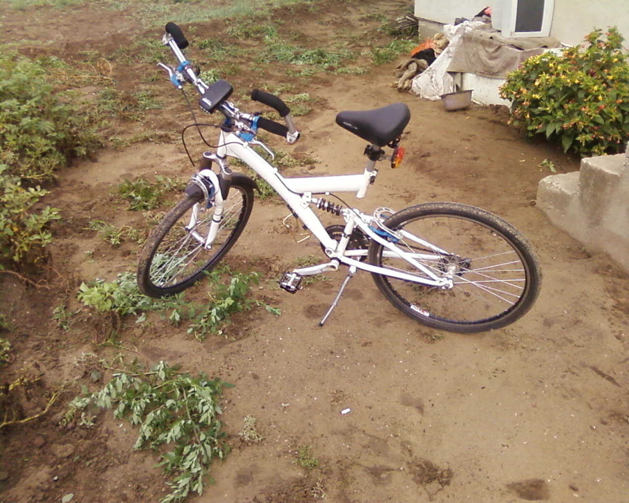

A racsnira tényleg ne tegyél zsírt (az akkor jó ha kattog) ill. ha ezt az anyát leszeded, akkor a fogaskoszorú egyben fog lejönni. (azt is szét lehet szedni de nem érdemes vele szenvedni, ha nem akarsz cserélni rajta fogaskereket.) A jobb min. hátsó fogaskoszorúkon van egy külön anya. A gagyibbakon pedig a legkisebb fogaskerék szokott maga az anya lenni. De ezekhez már egy nagyságrenddel nagyobb erő kell hogy letekerd. Csak hogy vagizzak teszek fel egy képet a bicajomról (Ezt én festettem, és teljesen felújítottam a kopott cuccokat cseréltem benne (szimering (első teló)+ új olaj) és mindenhová kapott új görgőskosarakat. Azóta 1000km-t tekertem vele és csak egyszer kellett fékpofát cserélni, meg egyszer mindent utánahúztam. (Évente teljesen restaurálom)
(#) bankimajki válasza bankimajki hozzászólására (») Okt 30, 2009 /
Azóta kapott még egy két kiegészítőt pl. matricákat Fényvisszaverő matricákat, a kulacstartót lecseréltem egy alumíniumra. Na meg azóta egy új gumigarnitúra is kellett már. (Túl jól fogott a fék) Ja és a képen még nem volt jobb oldali szivacsmarkolat, (épp elfogyott), de utána nemsokkal azt is kapott.
