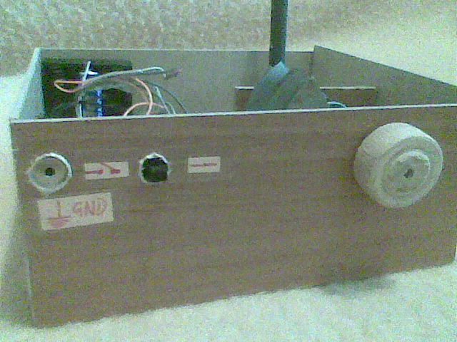

Tiszteletem, itt a rádióm. LOCAL-3T R nevet adtam neki, mert 3 tranzisztos, s csak az egyik helyi adót fogja.
(#) Stephani Mihaly válasza (Felhasználó 13571) hozzászólására (») Márc 17, 2009 /
Ezt nem is tudtam... De már mindegy, brendyvel ragasztottam oda a tekercset... Majd a következőnél le fogom fektetni...

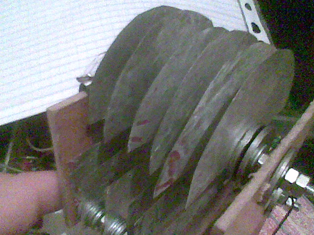

(#) gtk válasza Stephani Mihaly hozzászólására (») Márc 17, 2009 /
Klassz

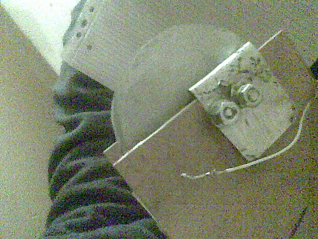

A fordo sajat gyartmany?
Arrol kulon egy jobb minosegu kepet nem tudnal feltolteni?

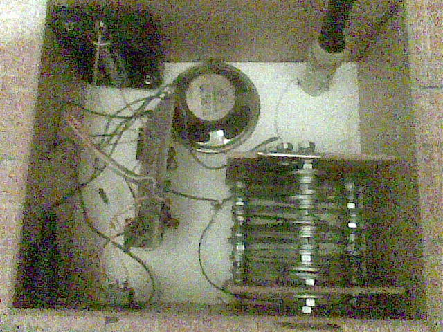

(#) Stephani Mihaly válasza gtk hozzászólására (») Márc 17, 2009 /
Nade... mégiscsak sikerült... nem tudom, ha kielégítőek-e, de ez ván nekem...
Koszi ! Klassz
Sörös dobozból készítettem. :zavart2:
Visszaugrottunk a 60' evekhez De szuper.
(#) gg630504 válasza Stephani Mihaly hozzászólására (») Márc 17, 2009 /
Fordíts oldalra az egész dobozt ( vízszintesre a ferritet ) és forgasd az adó irányára merőlegesen a tekercset.
A kondenzátorhoz gratulálok! Ekkora légréssel több kilovoltig jó

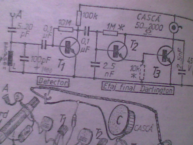

Hahó, mindenkinek jó napot, megint rádiózom... A gondom az , hogy nem tudok, csak 1 adót fogni... hiába próbálom hangolni a forgókondit, az csak 1 potméterként működik... Ha kiveszem a forgókondit, s helyettesítem egy 100pF os fixkondival, akkor a ferrit tologatásával hangolnám... ha lehetne... Mert ekkor a készülék csak sistereg, s majdnem-majdnem befogja az adást, de mégsem. Pedig antennát is köttem rá, azzal csak erősödött a sistergés...
(#) Stephani Mihaly válasza (Felhasználó 13571) hozzászólására (») Márc 23, 2009 /
Tiszteletem, a rajz magyarázat 125 menetet javasol, 0,1...0,25 vezetővel. Én 0,2 huzallal tekercseltem125 menetet, mert nekem csak olyan van... tehát szedjek le belőle 65 menetet s tegyek 1 db. 500as forgót?
(#) gtk válasza Stephani Mihaly hozzászólására (») Márc 23, 2009 /
Jobb lenne ha uH-ben adna meg a rajz a tekercs erteket.
HIaba ir menetszamot, az hogy mennyi lesz az L erteke, az fugg a ferrit parametereitol, tekercselesi modtol, tekercs helyzete a ferriten stb. Jobb lenne kiszamolni (Thomson keplet, Thomson calc) adott frekvenciara L erteket adott (mondjuk 500pf) forgokondi melle, majd tekercselni,merni. Majd ezutan lehet a tovabbiakat fejleszteni.
(#) Stephani Mihaly válasza gtk hozzászólására (») Márc 23, 2009 /
Hát igen... megpróbálom... mindenesetre köszönöm a tanácsokat...

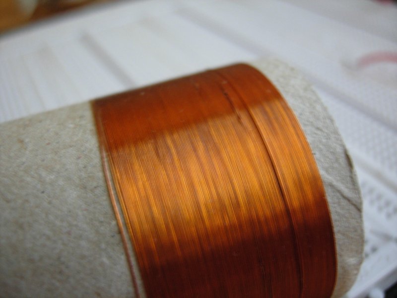

No, elkészültem életem első tekercsével
Leellenőrizné valaki ,hogy jól van e megcsinálva?
127 menet.
