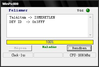

(#) Auf hozzászólása Okt 31, 2009 /
Megépítettem egy LPT-s programozót, watt oldalán amit találtam.
Namost, van 3 vadi új pic16f628a-m amit egyszer kb amikor megvettem utánna a régebbi programozómmal (DIY K182) be akartam programozni. A progi nem indult be a elkészített áramkörben. Ujraprogramoztam, ami sikerült is. Viszont igysem volt jó. Majd jött ez az lpt-s programozó. Ő olvassa minden gond nélkül, viszont az írásnál az első olyan címen ahol nem nulla van, hiba üzit dob. (Winpic, oshon). Az égető fesz jó, +5V, És 13,45V.
Törléskor viszont azt irja ki, hogy jó, majd utánna olvasáskor benne az elöző progi maradványa.
Az, hogy a cp vagy a cpd be volt pipálva egyszer rég, gondolom nem ez okozza?
Már 5 pic-el ez a baj(628a) meg 2db (876) Ja és van 2 olyan amire blank-ot ír ki.
Mit lehet a baj? Köszi a segítséget előre is!

(#) Auf válasza watt hozzászólására (») Nov 1, 2009 /
A Bal oldali az, a másiknak a lelke meg egy 628a ami jelenleg benn van a nem programozott pic -ek listáJán, úgyhogy, kezd megállni a tudomány.
(#) watt válasza Auf hozzászólására (») Nov 1, 2009 /
Milyen TTL IC-vel építetted meg? Ha a rajz alapján 74LS06-al, akkor ezt cseréld le 74LS07-re, állítsd át a programot a nem invertáló IC-hez(mind vonalat fordítva,mint a 7406-nál), és elvileg jó lesz. Nekem nagyon nem vált be a 7406!
a másik programozo is irja, de kiirja, hogy device is blank. Ez mi? Mintha olvastam volna valahol, hogy orvosolható.
(#) Auf válasza Auf hozzászólására (») Nov 1, 2009 /
törlés is és a programozás is végmegy, majd ellenörzéskor ez van.(kép)
Sajnos ez még mindig azt jelenti, hogy nem jól programozza. Próbáld meg az oshonnal, az jobb program. Ha azzal az ellenőrzéskor nem ad hibát, akkor jó.
Blank Check-re kattintva olvassa a pic-et, majd a status alatt ezt irja ki: Chip is Blank.
A program all- nál végmegy, majd kiirja, hogy Chip programmed. Viszont a verify-nél kis ablakban, hogy 0000h-nál nem jó.
Javíthatatlan? Remélem nem, mert elég borsos ára van a 876-nak smd-ben főleg, hogy 20 megás mármint hertzes
Nehéz megmondani, hogy a PIC, vagy az égető a hibás. Ezt csak egy jó égető, vagy egy jó PIC dönthetné el, attól függően, hogy a te esetedben melyik a rossz.
(#) Auf válasza watt hozzászólására (») Nov 2, 2009 /
Két PIC van aminél ezt csinálja, a többit be tudtam programozni és jól müködnek. Az égető jó. Az usb-s is müködik már amibe a pic kellett. Szóval a pic-el van valami, ami nem tudom mi az a blank
(#) watt válasza Auf hozzászólására (») Nov 2, 2009 /
Amikor a PIC Blank, akkor az összes program memória cellája 3FFF.
