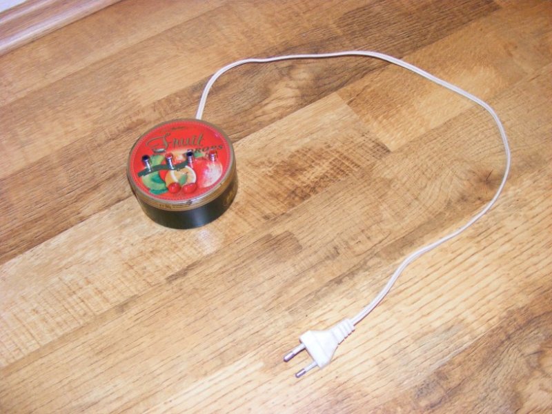

(#) varttina hozzászólása Nov 14, 2009 /
Építettem egy 180 Hz-es 12 dB/oktávos aluláteresztő szűrőt. Sztereó jelet keveri, szűri, majd a két kimeneti RCA csatlakozón ellenütemű jelet szolgáltat. Így akár hidalt erősítőt is képes meghajtani.

(#) varttina válasza elektrorudi hozzászólására (») Nov 15, 2009 /
Ez csak ideiglenes kábel. Kerítek hozzá egy dugasztápot, úgyhogy trafó nem is lesz majd benne.

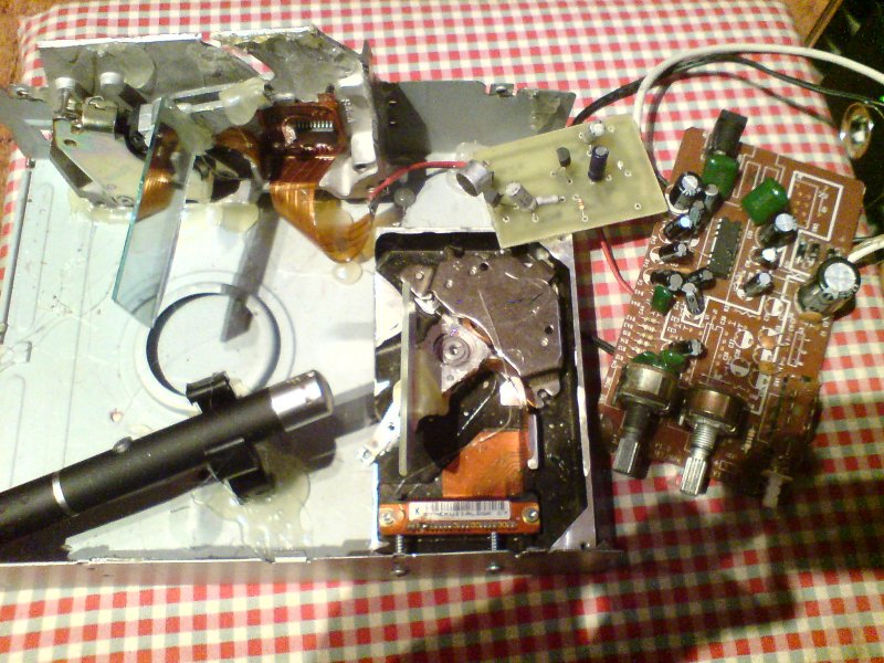

(#) Roy Jones hozzászólása Nov 15, 2009 /
Elkészült a 2. lézergépezetem.De még csak próba változat.Szal nincs is összerakva rendesen.Majd megcsinálom szépen a dobozát és felrakom azt is.Kép és videó a működéséről,garázsban és egy buliban.

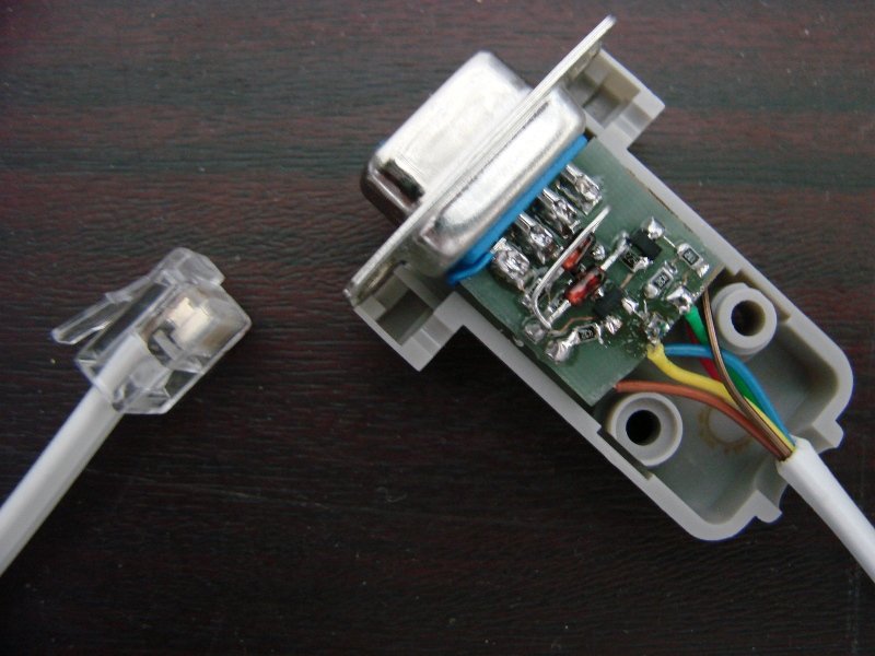

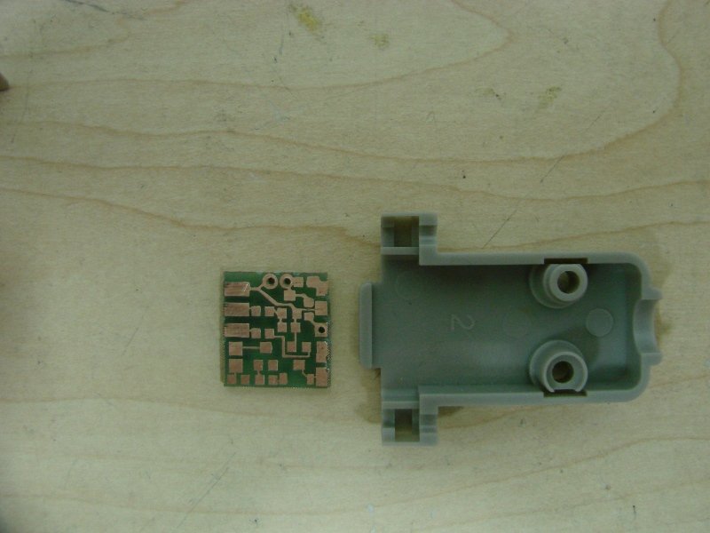

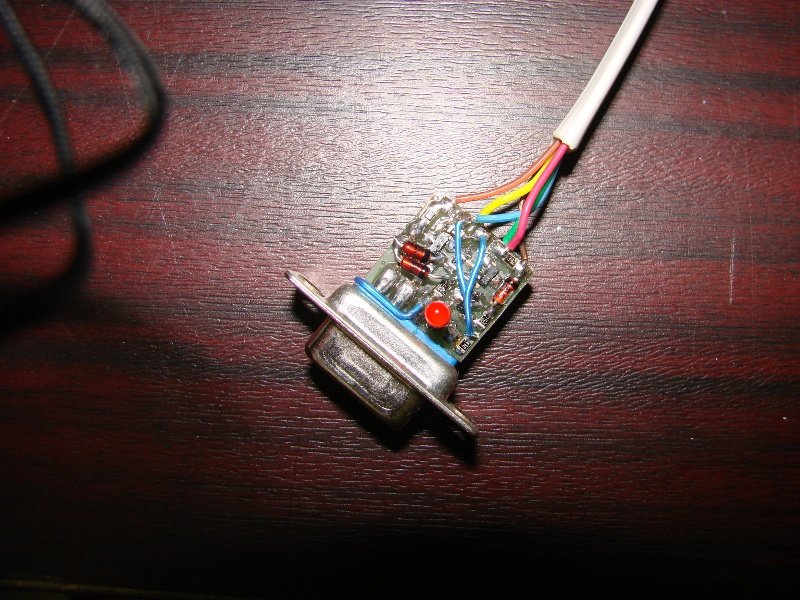

Sziasztok. Ezelött, kb egy éve építettem egy programozó vezetéket, az FD-1 pic panelhez. Nekem nem volt icd-m. A 9 polusú d-sub csatiba 27 alaktrészt zsúfoltunk bele . Nem túl látványos de teszi a dolgát.
Amikor elindítom a programozást világít rajta a led amíg be nem fejezi.
(#) StefuPeti válasza tirisztortetróda hozzászólására (») Nov 16, 2009 /
Szia. A belsejéről egy fotót láthatnánk?
(#) tirisztortetróda hozzászólása Nov 16, 2009 /
Itt van pár kép a jószágról. Vicces volt bezsúfolni
(#) Action2K válasza tirisztortetróda hozzászólására (») Nov 16, 2009 /
Hát... nem semmi! De azért maradt még hely bőven abban a csatiban.
Én azért örültem amikor összetudtam csavarozni Majd gondolkozok rajta, hogy mi fér még bele ?
