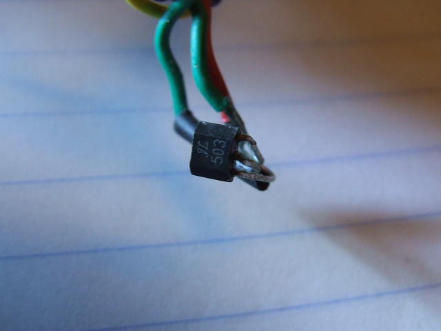

Ezt egy elektromos rollerben, a sebességszabályzó karnál találtam. És érdekelne ,hogy mi ez?
Én mágneses Hall szenzorra gyanakszom, de nem vagyok benne biztos.
Remélem ti tudjátok.
Köszi

(#) ldjanos válasza tomi936 hozzászólására (») Nov 15, 2009 /
Igen ez egy analóg hall szenzor, vigyázz rá mert elég drága eszköz! Biztosan van vele szemben egy mágnescsík, amivel forgatás közben állítod a mágneses térerősséget, így változik a kimenet.
(#) tomi936 válasza ldjanos hozzászólására (») Nov 15, 2009 /
Igen így valahogy.

(#) Halász Z. válasza tomi936 hozzászólására (») Nov 16, 2009 /
Én biztos vagyok benne, az Allegro gyártja.
Hall szenzor.
Hja lehet hogy van is, ha rossz lenne!

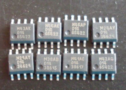

(#) Halász Z. hozzászólása Nov 16, 2009 /
HI
Lefényképeztem, van egy marék ic-m amit nem tudok sehogysem azonosítani.
Ötlet?
Előre is köszönöm.

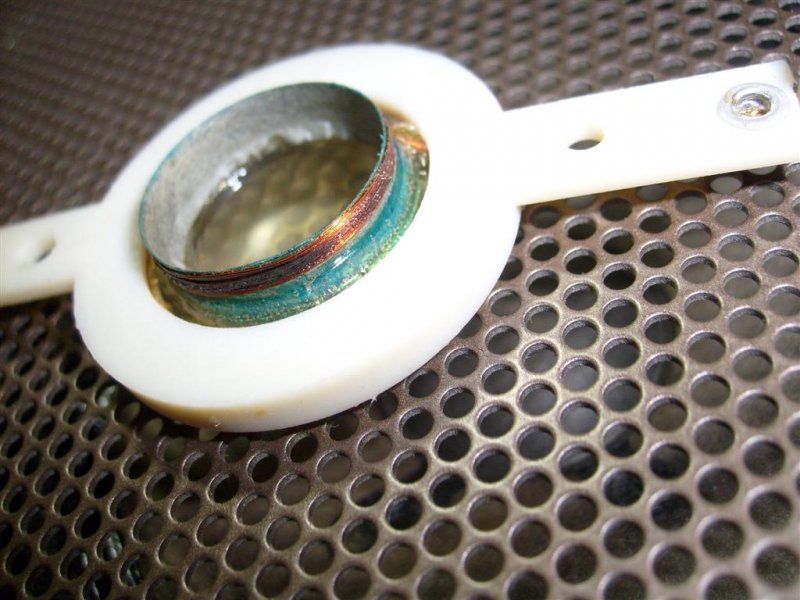

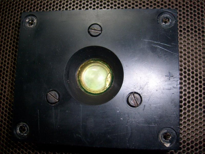

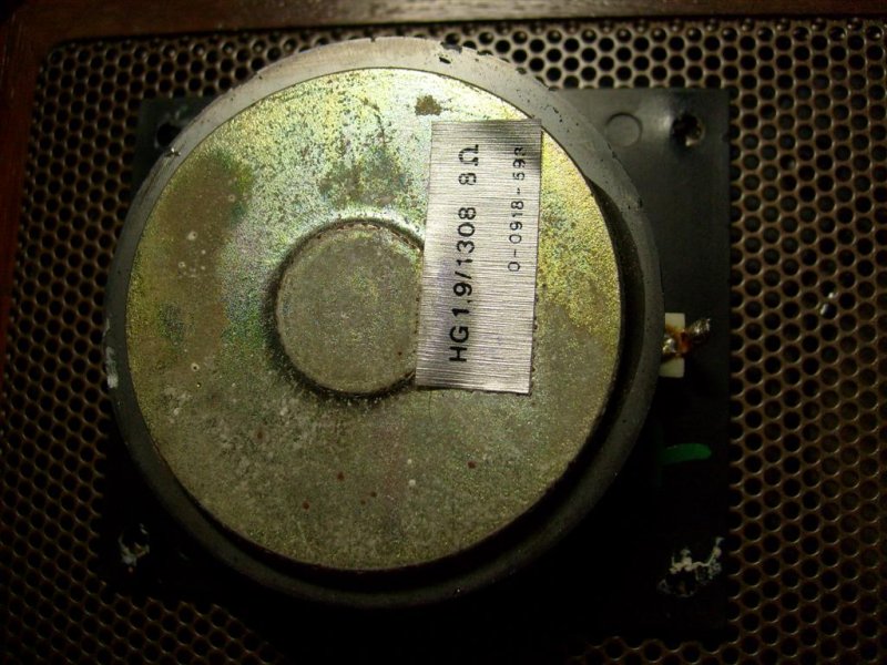

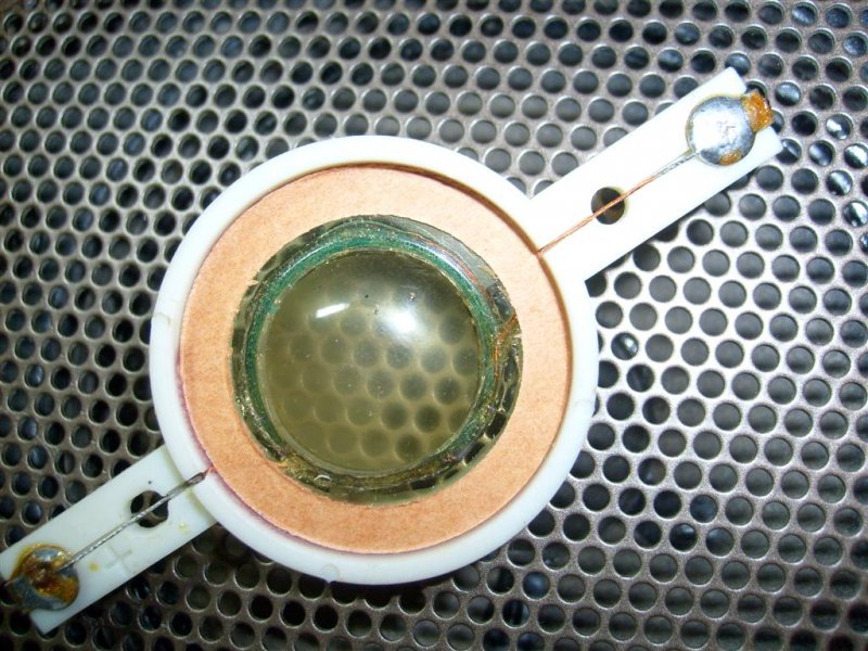

(#) efcsabi hozzászólása Nov 17, 2009 /
Sziasztok. Kipurcant a hangszórómból egy ilyen "élesség" valaki át tekercselt már egy ilyet? Mire kell vigyázni, hogy csináljam? Ja meg persze vajon milyen méretű "drótot" keressek hozzá? Köszi a segítséget előre is.

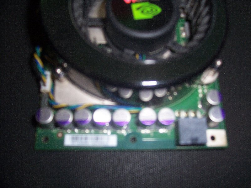

(#) invertor63 hozzászólása Nov 17, 2009 /
nvidia grafikus kártyátn két alkatrészről szeretnék bővebb
infót.
elkó: 730
SVP
180
16 (felirat ebben a sorrendben)
ic: PD408
BA7S12 (ez 12V stabilizátor?)
köszönöm!
(#) hapro válasza efcsabi hozzászólására (») Nov 17, 2009 / 1
Én már csináltam ilyen javítását. Milyen huzalt szerezz be? Pontosan olyat mint rajta van. Én esztergálnék a helyedben egy belevaló fát, és arra húznám rá a pillét, aztán ahogy letekertem a huzalt róla, úgy raknám vissza. Én lakkozással rögzítettem a huzalt mindig, volt hogy körömlakkal, volt, hogy nitrolakkal. Egy keveset előre kentem, de csak keveset, aztán mehet a tekerés, addig amíg van alatta lakk. Mindig kinyomja a fölös lakkot maga alól, és ezáltal mindenhova jut belőle. Érdemes nem izomból tekerni a csévére mert összenyomja azt és rászorul a fára vagy akármire amit bedugsz mérettartás és alaktartás végett a csévébe. Érdemes pont ugyanannyi menetet rátekerni mint amennyi volt rajta, és érdemes szinte pont ugyanúgy megtekerni ahogy volt előtte.
Ezt nagyon nehéz lesz megtekerni, mert nagyon vékony a huzal, és könnyen elszakad.
Nagy odafigyelés kell ennek javításához.
Én ennyit tudok tanácsolni.
(#) kadarist válasza invertor63 hozzászólására (») Nov 17, 2009 /
180 uF, 16V,
A másik nem BA7812?

(#) efcsabi válasza hapro hozzászólására (») Nov 17, 2009 /
Köszi szépen a tanácsokat, remek útbaigazítás néhány dolgot én is sejtettem, hogy úgy kéne csinálni de így már bátrabban kezdem el, a régi tekercselést már leszedtem, 34 menet volt rajta, hátha találok itthon a kacatok között egy kis huzalt is hozzá. Ha nincs azt hiszem felkeresek egy TV szerelő műhelyt, remélem kisegítenek. Köszi az infót üdvözlettel -efcsabi
