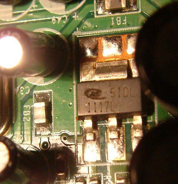

(#) FluID hozzászólása Nov 8, 2009 /
Van valakinek ötlete, mi lehet ez? SMD kódok alapján keresgéltem már, de semmit nem találtam.
Köszi
(#) mex válasza FluID hozzászólására (») Nov 8, 2009 /
Milyen készülék panelja? 2SD 1117, az nagyfeszültségű darlington, talán lehet az is.
Ami viszont valószinűbb az:low-drop stabilizátor.
(#) FluID válasza mex hozzászólására (») Nov 8, 2009 /
Egy TFT monitor panelja. A környékén van egy pár 16V-os elkó, nem hiszem hogy nagyfesz cucc lenne. Most nézem, hogy a pozíciószámozás szerint IC-nek kell lennie. Talán egy stabilizátor lesz...
Igen, ahogy irtam low-drop stabkocka. Keress rá például :L1117-re.
Köszi a megvilágosítást, ez lesz az!

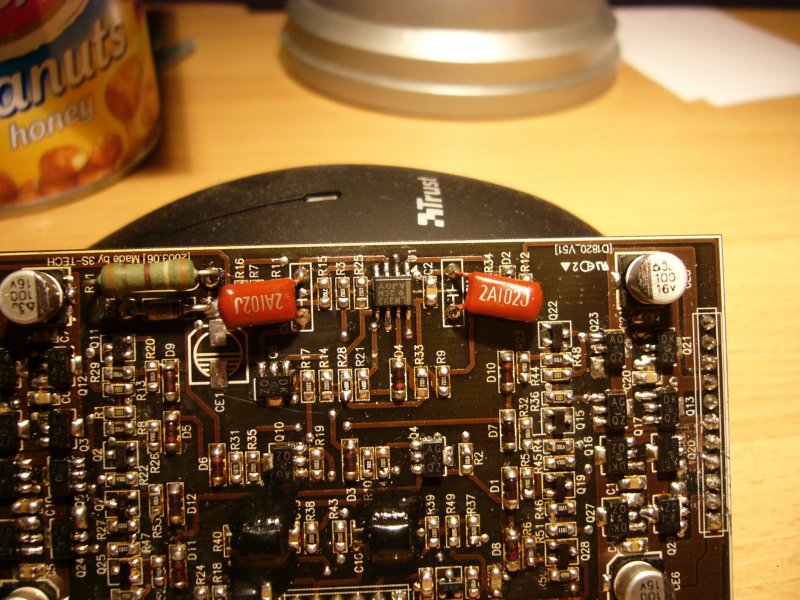

(#) emmzolee válasza kadarist hozzászólására (») Nov 12, 2009 /
Azt tudom.
Itt egy példa, amit mostanában sehol nem találok.
Teszek róla egy képet.
SOT-89 -nek látszik. Az egyikre az van írva, hogy: DK QZ A másikra meg AG QZ.
Valószínű, hogy komplementer lehet, de nem biztos.
Ez egy "D"osztályú erősítő végfok fetjeinek a meghajtója.
Ez mi lehet? ?
Kössz.

(#) kadarist válasza emmzolee hozzászólására (») Nov 13, 2009 /
Ezeket találtam ezen az oldalon:
DK BCX42
AG BCX52-10

(#) emmzolee válasza kadarist hozzászólására (») Nov 13, 2009 /
Ezt a marking code gyűjteményt én is ismerem.
Azért nem hittem neki, mert mint mondtam, ezek a tranyók egy fetmeghajtó fokozatban vannak, és akkor hogy lehetnek különbözőek? Mondom az nem lehet.
Akkor mégis??
