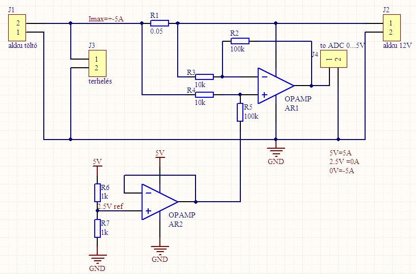

Sziasztok! Egy akkumulátor töltés/kisülés áramát szeretném monitorozni mikrovezérlővel. Ezeket az induktív gyűrűket feleslegesen nagynak találom.
A maxim-nál találtam cél IC-t a feladatra. Használt már valaki ilyet? Választható erősítés 50x, 100x), referencia kimenet 2,5V, 0-2.5V negatív áram, 2,5-5V pozitív áram. ITT a MAX4070 leírása. Ideálisnak tűnik a feladatra. ITT egy kis cikk a témában, a Figure 6. az érdekes. A másik út, mivel nincs elég időm beszerezni az IC-t, megvalósítás differencia erősítővel, de ez a sok ellenállás miatt pontatlanabb lehet. Szerintetek működhet így ez a kapcsolás? Gondolok itt a kb.12V közös jelre a bemeneteken.

A MAX 4070-re nem találtam hazai forrást. A kapcsolás elvileg működhet. Persze olyan műveleti erősítőt kell használni, amely működik, ha a bemenet tápfeszültség közelében van. Azt hiszem, ezt hívják rail-to-rail műveleti erősítőnek. Próbálkozz pl. LM324-gyel.
