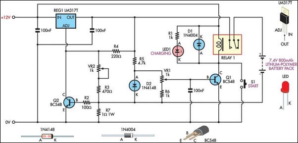

Nemrégiben szereztem két darab 7.4V 5000mA lithium akkut csak nem tudom róla kideríteni, hogy ion vagy polimer. A cellákon van egy áramkör amiről többek között egy hőszonda is megy vissza az akkukhoz. Próbálkozott-e már valaki ilyen nagy kapacitású akkuk töltésével? A linkelt lm 317-es megoldás szimpatikusnak tűnik csak ahogy nézem, az 800mA-es akkukhoz való. Esetleg fel lehetne-e "tuningolni" egy kicsit, hogy használható legyen az akkuimhoz? Válaszotokat előre is köszönöm!
Szia! Az 5000 mAh-s akkunak semmi baja sem lesz, ha csak 800 mA-rel töltöd. Sőt... Igazából csak jót teszel vele, ha nem egy 1C-vel, hanem jóval kisebb árammal töltöd. Sokkal hosszabb életű lesz az akkud, több ciklust fog kibírni, mintha pumpálnád bele minden töltésnél a 4-5 Ampert. Csak azt kell lenyelni, hogy arányosan tovább tart a töltés. Kérdés, hogy szempont-e a gyors töltés?

Nem akarnám szétbontani cellákra az egészet már csak a balancer miatt sem. Ennek fényében mit ajánlanál a töltésre? Maradhatna így is a 800mA? (legalább az említett LM317-es kapcsolás 7,4V-os feszültsége már jó) Sajnos matekban nem vagyok túl jó, úgyhogy nem tudom, hogy mennyi időt venne így igénybe a töltés. Azt tudom, hogy ezekre az akkukra rá lehet tölteni bármikor csak azzal nem vagyok tisztában hogy ennél a típusnál mi számít merült állapotnak feszültség terén és mi a túltöltött állapot. A túlmerítéssel sem szeretném kinyírni és ugyanakkor felrobbantani sem lenne jó őket bár gondolom nem véletlen van rajtuk a hőszonda de az ördög sohasem alszik.
Az akkuk összekötése, feszültsége és kapacitása úgy van, ahogyan írtad, annyi kivétellel, hogy akkumulátorok kapacitásának mértékegysége nem A, hanem Ah (Amperóra)!!!
Természetesen egy ekkora pakkot is lehet 800 mA-rel tölteni, a töltési időd hozzávetőlegesen 13 óra körüli lesz. A cellákat egyébként nem illik 3,0 V alá meríteni, mert nem különösebben vannak oda ezért az állapotért. Valamint a töltési végfeszültség ne haladja meg a 4,1 V/cella értéket (ma már vannak olyan Li-ion akkuk, melyeket fel lehet tölteni 4,2 V-ra is, de ha csak 4,1-re töltöd, akkor hosszabb távon fog szolgálni téged az adott cella).

Tehát ha párhuzamosan kapcsolom a két pakkot akkor kellene egy áramkört készíteni ami valamivel 6V felett még jelez, hogy jó lenne tölteni az akkukat, valamint töltésnél jelez (vagy leállítja a töltést ha az össz. feszültség eléri 8V-ot) így elkerülhetem a gyors elhasználódást. A töltési részből a korábban említett töltő nem tudom, hogy eleget tudna-e tenni a kritériumoknak (8V felett töltés leállítás) bár gondolom nem véletlen van benne a relé (amiről nem láttam a rajzon semmiféle információt). A balancerről 7db vezeték jön le amint a képeken is látszik és ebből a nyákon minkét oldalon 3db van összekötve amik között mérhető a jelenlegi 7,5V. A középső szálon nincsen feszültség. Ez mire szolgálhat?
Javaslom, hogy próbálkozzál inkább gyári töltő IC-vel. Pl. az alábbi IC a chipcad-nél 163Ft és mindent tartalmaz. Csak tápot adsz neki, 1-2 ellenállást, LED-et... és kész is. És tud tölteni 100mA-tól 1A-ig. Adatlapja: MCP73834-FCI 4 cellához 4 ilyen kell.
