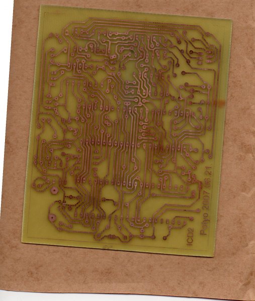

Na összecsaptam egyet, előre szólok a lakk több mint 2 éve lejárt emiatt eléggé köpköd
Úgy vettem észre, előhívás kicsit tovább tart de amúgy semmi különbség. A képek pedig... hát ilyen lett. Nem igazán foglalkoztam semminek a minőségével, csak hogy lásd működik. Ha igényesen kellene úgy is meglehetne de remélem megérted hogy egy ilyen próba kedvéért nem fogok vesződni
Meddig szárítottad, meddig világítottad? Azóta én is teszteltem, kb 10 próbát tettem mind sikertelenül. Lehet hogy a lakk annyira régi, hogy használhatatlan, mert mondom, nálam nem működött.. Próbáltam mindent, hosszabb/rövidebb levilágítást/szárítást.. A levilágítás után sárgaságot sem látni a panelokon, előhíváskor, pedig sokáig nem történik semmi, utána lejön az egész lakk réteg. Nálam például nagyon folyós állaga van.. Befújom akkor nem ugy szárad mint a p20 lakk.. a P20 1 perc mulva nem folyik a panelon, hanem szépen megfut, és megszárad annyira, hogy lehessen szárítani.. Ezt 10 percig hagytam száradni, felemeltem és mint a vizcsepp elfolyt
.. Szóval érdekes volt azt meg kell hagyni..
Ha megromlik akkor általában köpködni szokott nem ilyen furcsa jelenségeket produkálni. Én mindig is úgy fújtam mint az ahogy itt a HE-n az egyik videóban van, vékonyan ráfújom és fejel lefelé kb. 2 percig tartom, Ekkor már nem folyik, ráteszem egy kis fémdobozra ami direkt erre való, ebbe beleteszek egy gyertyát és ezen kb. 10 perc alatt megszárad. Én 30percig világítom de nekem pénzvizsgálós UV csöveim vannak ezért. Hogy össze tudd hasonlítani: wolf 30 perc ; P20 30 perc ; gyári 35 perc nálam
Sárgaság csak azért van az én panelomon mert az már meg van égve, olyan helyen tároltam ahol nem kellett volna
Akkor nemtudom nekem miértnem sikerült. A Sárgaságot nem a te paneledre értettem... Ha levilágítod a p20-nál sárga lesz a védett rész.. Ebből tudod, hogy volt hatása a levilágításnak.
Nem tudtam mire gondoltál. Itt ez nemigen látható, csak épphogy lehet csak észrevenni, ennél jobban nem is szokott látszódni mert több világítással már túl lenne világítva. p20-nál sem valami feltűnő de nagyon jól kivehető, gyári panelnél meg szinte kiveri a szemed

Az első két-három próbálkozás után készültek ezek a panelek. Bár alámart, de az valószínűleg az én hibám, kell még gyakorolni egy kicsit. A lényeg hogy egyiket sem kellett utánjavítani ! |
