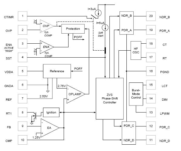

Kicseréltem a háttérvilágítás eghajtóban az OZ960-t. Most már bevillan a kép, de el is megy. Méregettem isi oda, hogy mi tilthatja le. És a következőt csináltam: Bővebben: Link (Adatlapban egy mintakapcsolás) A 10-es Comp láb állandóan átbillent 2,75V fölé és tiltotta az egész IC működését. Gondolom kevés feszültség jött a 9-es FB lábra. A panelben R9 két ellenállásból áll: egy 620 és egy 33 ohm sorbakapcsolt ellenállásból. A 33 ohmról megy a 9-es láb felé a vezeték, a dióda és a 620 ohm közös pontjáról meg valai kis 2-3 mossfetes részre, (ezt a részt nemigazán értem mit csinál) A következőt csináltam: A 33ohmot kicseréltem 100ohm-ra, nemigazán volt elég, ezért még a 9-es lábat egyszerűen felkötöttem a 2,5V-os V-ref lábra. Ezek után volt rendes háttérviláítás, de! A 4 teljeshídban kapcsolgató kis SO8-fet eléggé melegedett, a Háttérvilágítás nem tűnt túl egyenletesnek, olyan volt mintha a képernyő felső része sötétebb lenne. 10-20mp üzem után pedig egyszerűen kikapcsolt a monitor és most már besem kapcsol csak halkan kattog. Mi okozhatta a hibát?
tuti hogy mind a 4 csöved ment? szerintem valamelyik fet szállt el. nekem is ezt csinálta egy samu amikot áthidaltam a biztit és volt egy szárlatos so8 fetem.
Nem tudom, hogy ment-e mind a 4.
Egyáltalán hogyan van elrendezve ez a 4 cső? Az biztos, hogy a 4 SO-8 közül valamelyik elszállt. Mert rövidzár van a GND és az 5V-os tápja közt. A fetek jók voltak, előtte kimértem mindegyiket. Másik jel az volt, hogy mind a négy IC eléggé melegedett az első rövid próba alkalmával.
Kiszedtem a rossz SO-8at.
1db szált el azon az oldalon ahol belepiszkáltam az R9-helyén levő ellenállásba. De ettől függetlenül lehet elszállt volna mind, mert azok is eléggé melegedtek. Keresek itthon megfelelő alkatrészt, azt hiszem van itthon IRF7309 az megfelelő lesz. Közben még kibontottam egy 15"-os törött monitorból a háttérvilágítás részét. (nem az elektronikát, hanem a csöveket) Szabad ezzel kísérletezgetni, vagy jobb lenne az eredeti helyén a 17"-os monitorban?
igen lehet vele probálgatni. akkor gondolom már tudod azt is hogy vannak elhelyezve.

Eléggé elszarakodok ezzel a monitorral. A probléma, hogy adom neki a tápfeszt, kezd a háttérvilágítás világítani, de azon nyomban elmegy. AZ IC állandóan letilt. Még ref fesz sincs. Csatoltam a blokkvázlatot. Valószínüleg a protection mindig aktiválódik. Rámértem, az ENA láb 3-5V ot kap AZ OVP-t földre kötöttem az CMP lábat felhúztam 22Ohmal az 5V-ra. Letiltáskor több mint 3,5V-ot kap. De mégis mindig letilt ez a retek! Van e valami ötletetek?
Csovek tuti jok(kábelek a helyukon vannak a csoveknél?)trafók ellenállása megegyezö?

.Jobbat nem tudom, mert az eredeti meghajtó OZ960 ahogy írtam is mindig letilt. És nem a cső a hibás hanem maga a kapcsolás. A lényeg, hogy ez a Fujitsu Siemens nem tudom mit hozott össze, de nem az OZ960 adatlapban javasolt kapcsolás szerint épült a panel. Dimmelésnek, valami külön fetes rész van, visszafejtettem, de nem látom semmi értelét.
