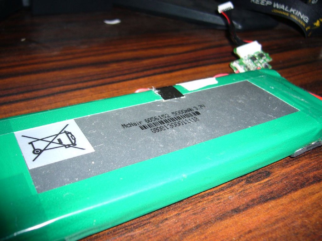

Nemrégiben szereztem két darab 7.4V 5000mA lithium akkut csak nem tudom róla kideríteni, hogy ion vagy polimer. A cellákon van egy áramkör amiről többek között egy hőszonda is megy vissza az akkukhoz.
Próbálkozott-e már valaki ilyen nagy kapacitású akkuk töltésével? A linkelt lm 317-es megoldás szimpatikusnak tűnik csak ahogy nézem, az 800mA-es akkukhoz való. Esetleg fel lehetne-e "tuningolni" egy kicsit, hogy használható legyen az akkuimhoz?
Válaszotokat előre is köszönöm!
(#) Router hozzászólása Nov 8, 2009 /

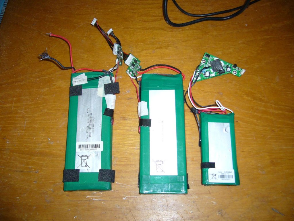

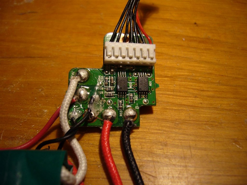

(#) Router válasza Novak hozzászólására (») Nov 9, 2009 /
Először is köszönöm a gyors választ!
Csatolok pár képet az akkukról hátha többet mondanak mint amit én tudtam. Közben kiderült, hogy a nagy akkuk 3.7V 5000mA-sek és a vastag piros/fekete kábelek közt 7.5V-ot mértem, a piros/fehér között pedig 3.7-et úgyhogy gondolom két cella van sorba kötve rajta így valószínűleg 10.000mA egy pakk (ha jól sejtem, ha nem akkor javíts ki). Bár elég nehéz elképzelnem, hogy egy ilyen pakk 10A-t tudjon
Gondolom a kis áramkör csak a balancer rajta.
A töltési idő nem kell, hogy nagyon rövid legyen mivel egy SSC P7 ledes bringalámpához kell majd és azért szeretném ezeket felhasználni (akár párhuzamosan kötve a két nagyot), hogy ne kelljen sűrűn töltögetni, viszont ha merülnek akkor éjszakára ráteszem a töltőre és reggelig mehet a töltés.
A képek fényében mit gondolsz a dologról? Egyébként az akkukhoz nagyon jutányos áron jutottam hozzá (1000Ft/db) úgyhogy nem akarnám elkótyavetyélni
A led áramgenerátorról lesz hajtva ahol 3,6V-on zabál majd 2.8-3A-t.
(#) Novak válasza Router hozzászólására (») Nov 9, 2009 /
Ha 3,7 V a cella névleges feszültsége, akkor valószínűleg lítium polymer lesz. De az most mindegy.
Ami viszont teljesen biztos, hogy ha két cellád sorba van kötve, akkor a kapacitásod bizony 5 Ah marad (Amperóra, nem pedig Amper, amit következetesen használsz!!!), csupán a kapocsfeszültséged kétszereződik meg.
A kapacitásod akkor lesz 10 Ah, ha párhuzamosan kötsz két cellát (ebben az esetben viszont a feszültséged marad 3,7 V).

A balancerről 7db vezeték jön le amint a képeken is látszik és ebből a nyákon minkét oldalon 3db van összekötve amik között mérhető a jelenlegi 7,5V. A középső szálon nincsen feszültség. Ez mire szolgálhat?

Namost ami rajta van elektronika az lehet akár töltő is, vagy csak védelem a túláram, esetleg mélykisülés ellen.
Ha megvan az IC típusa akkor akár utánna is lehetne nézni.

(#) Novak válasza Router hozzászólására (») Nov 10, 2009 /
Az akkuban lévő elektronika kb. 99%, hogy nem felelős a töltésért közvetlenül. A töltő elektronikát nem szokás az akkuba integrálni. Ott legtöbbször csak a védőelektronika van elhelyezve, ami azért felelős, hogy ne töltsd túl és/vagy hogy ne merítsd le túlságosan az akkut. Mindemellett gyakran egy hőmérő szenzor is bekötésre kerül, hogy töltés során lehessen monitorozni a cellahőmérsékletet.
