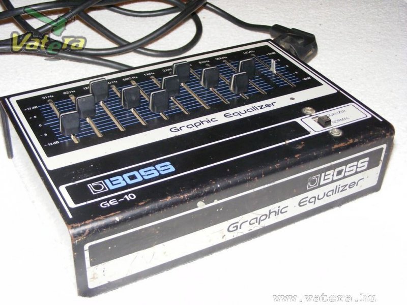

És lenne mégegy kérdésem, van egy jó 2x120W-os végfokom (4 tranzisztoros) És mivel csak hangerő poti van rajta, ezért nekem nagyon éles a hangjá és szerintem nincs benne elég basszus gondoltam kellene elé előerősítő, hangszínszabályzó. És mellékeltem egy képet hogy mi a vélaményetek erről az eqalizer-ről, Ezzel most én megtudom oldani, hogy több mély és kevesebb magas legyen, (a frekvencia beállításával) És ebbe van előerősítő fokozat?
(#) wtc válasza wtc hozzászólására (») Nov 10, 2009 /
Ja és most ez az Eqalizer stereo egyátalán?

(#) szamóca válasza wtc hozzászólására (») Nov 11, 2009 /
Egyes gyártók úgy adják meg a hangsugárzóik impedanciáját, (váltakozó áramú ellenállását) hogy mettől, meddig változik ez az érték, a különböző jelfeszültséggel történő vezérlés hatására.
Előerősítő fokozat csak abban az esetben szükséges egy végfokhoz, ha a vezérlő jelszint alacsonyabb mint amennyi a teljes kivezérléshez (bemeneti érzékenység)kell.
Ritkább, hogy un. szintillesztő erősítőt kell a végfok, és a műsorforrás közé iktatni.
Igen, egy equa-val tudod szabályozni, kiemelni-vágni esetedben a frekisáv végeket.
Ez a példány ránézésre szerintem, valami zenészeknek gyártott cucc lehet. És szerintem mono. De kérdez rá az eladótól.

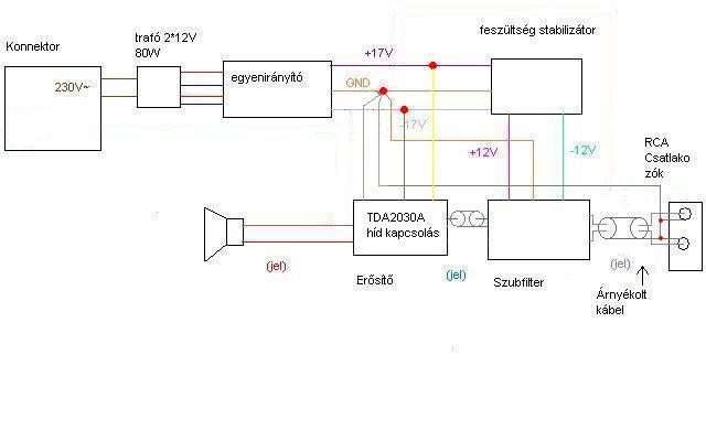

Ferritgyűrűt hova érdemes tenni?
Kaptam egy párat, és érdekelne, hogy hova lenne érdemes betenni a mélynyomóba.
(csatolom a bekötési rajzát a leendő mélynyomómnak, amit már ebben a topikban segítettek összeállítani/köszi szépen/)
Köszi

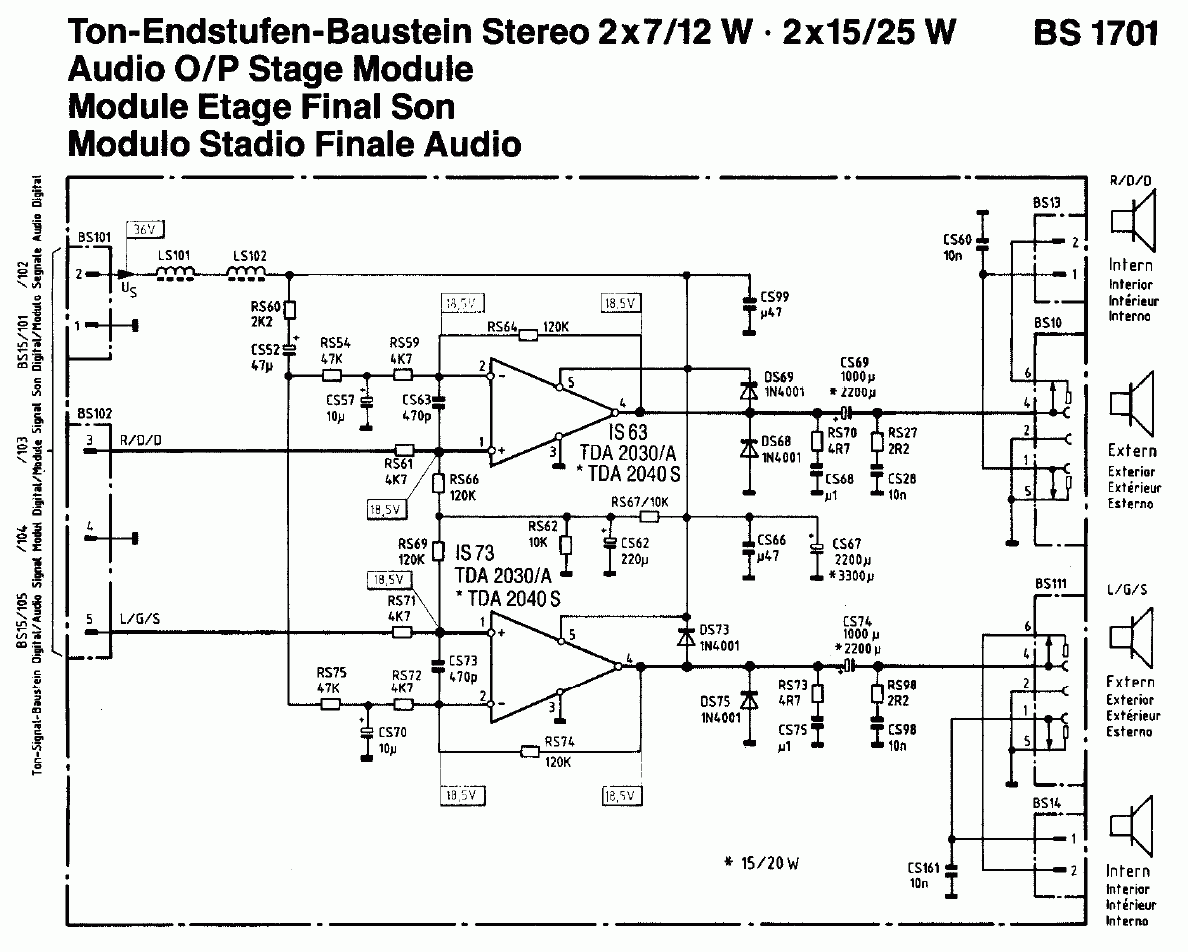

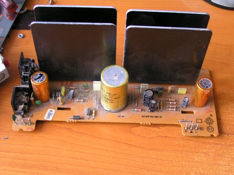

Van egy régi Telefunken TV-ből kiszerelt erősítő modulom. Két TDA 2040 IC-vel. Az a gondom hogy nagyon búg. Ha hozzáérek mindkét bordához, és egyszerre adok jelet a jobb és bal oldalnak akkor hajlandó egy kicsi zajjal szólni. Mi lehet ennek az okat, és van-e értelme vele foglalkozni.
(#) M.Béla válasza csezoli21 hozzászólására (») Nov 12, 2009 /
Nem kell ahoz kimondottan elektronikát tanulni(én sem tanultam soha)
egy kis gyakorlás és menni fog a paneltervezés,a beültetés meg pofon egyszerű,szépen fogod és leköveted melyik ellenállás hová megy és az értéket máris tudod a rajzról,a nagyobb cuccokat meg simán kép alapján is beszórhatod.
Szóval nem értelek hol itt a gond
(#) hapro válasza M.Béla hozzászólására (») Nov 12, 2009 /
Egyetértek. :yes:
(#) lapose válasza kiszebra hozzászólására (») Nov 12, 2009 / 1
A Telefunken TV-kben volt szimpla, és dupla-tápos verzió is.
Derítsd ki neked melyik van, és az alapján kösd be.
De lehet érdemesebb új panelt csinálni neki.
Esetleg fényképezd le, és tedd fel a képet ide.

(#) kiszebra válasza lapose hozzászólására (») Nov 13, 2009 /
Köszi a válaszod!
Itt van két kép, hátha valakinek ismerős.
(#) lapose válasza kiszebra hozzászólására (») Nov 14, 2009 /
Szerintem ez a rajza. Vigyázz, nincs a bemeneten kondi.
