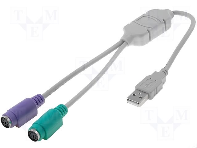

Valaki tudna segíteni ps2-es billentyűt vagy egeret hogy tudnék megcsinálni usb-sre? Tudom van átalakító de sajnálok érte 2ezret usb kábelem meg van egy csomó.... Próbáltam már hogy egy usbs egérbe úgyvolt hogy D+ D- V G és ugyanez volt a ps2-es egeren is bekötöttem rendesen decsak világít a gép nemismeri fel.Hogyvan ez megoldva az átalakító kábelben?Valaki ha tudna bekötést hálás lennék
(#) Action2K válasza Flatlander hozzászólására (») Dec 22, 2009 /
Az átalakító kábelben van egy IC, USB HUB ként. Amúgy én 1500-ért árulom azt, amelyiken két PS/2 port van. Bill/egér.
(#) Flatlander válasza Action2K hozzászólására (») Dec 22, 2009 /
Aham köszi
Hát nemtudom végülis megérné-e. Nekem a ps2-es egerem van vagy 4éves de szeretem meg marhavékony a kábele a töbihez képest.A billentyűm meg vezeték nélküli ps2-es.Nem mai darabok de már megszoktam őket,és mivel az asztali gépem meghalt arra már nemakarok költeni laptopon meg nincs ps2 port.Pedig mennyivel jobbanörültem volna mondjuk egy sorosportnak is a hüle hd kimenet helyett Ahoz is kell átalakítót vennem Nah majd kiderül lehet veszek vagy új egér+bill

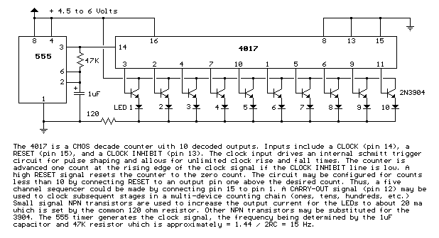

(#) danelnagy95 hozzászólása Dec 23, 2009 /
Ezt a kapcsolást építem épp meg, és attól félek ha valamit elrontok tönkrevágja a számítógépem (mert arra kötöm). Arra gondoltam hogy egy optocsatoló meg tudná védeni(javítsatok ki ha nem).4n25 jó is csak nem vagyok benne biztos, hogy hogy kell bekötni, és hogy bírja-e a 15 voltot. Légyszíves rajzoljátok hozzá, a rajzhoz a bekötését.
Előre is kösz
(#) Action2K válasza danelnagy95 hozzászólására (») Dec 23, 2009 /
Ha csak a PC hangkimenetére kötöd, akkor nem teheti tönkre. A megnyugtatás miatt, feltekert potinál mérj rá a bemenetre. Gyakorlatilag 0V-nak kellene lennie, de a max 1,5V sem gond.
(#) danelnagy95 válasza Action2K hozzászólására (») Dec 23, 2009 /
Okés, köszi.
