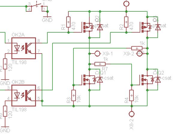

Újra a segítségetekre szorulok!
Szenvedek egy fetes híddal. Nagyon szép, nagyon jó, működik is szuperül, de melegszik... 1A-t elvisel borda nélkül is, de 10A környékén megsülnek a P-fetek. Nincs ideje átadni a hőt a bordára. Kijön belőle a füst Szigetelés, hővezető paszta van...
3-4A-ig még megy, de ha a PWM kitöltését feljebbtolom és megindul a 6-8-10A, akkor simán elfüstöl pár pillanat alatt a P-fet.
12-16V-os a tápfesz.
IRF5305
BUZ10
1Khz-es PWM
Ez alapján csináltam, de a kép szerinti értékekkel...
Mi lehet a probléma?
(#) kadarist válasza Sir-Nyeteg hozzászólására (») Dec 20, 2009 /
Nem cserélted fel a D-S-lábakat? Eléggé beugratós a rajz!
Lehet, hogy elégtelen sa gate-meghajtásod. Itt tárgyalják a problémát:Bővebben: Link

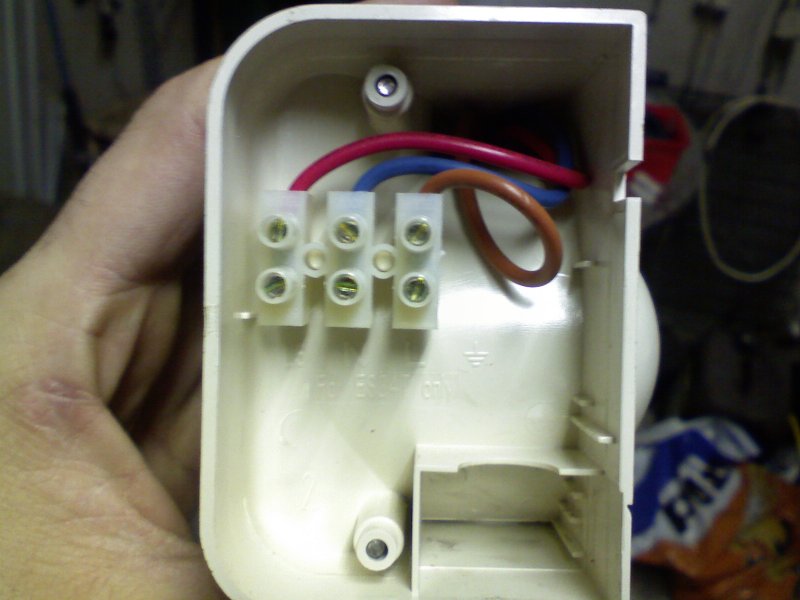

Sziasztok hobbi elektronika rajongók. Én is ebbe a táborba tartozok,de sajna még igen kevés rutinnal és gyakorlattal.Valaki meg tudná mondani nekem hogy hogy kössem be az alábbi mozgásérzékelőt?Sok köszönet.
(#) kadarist válasza kardhal hozzászólására (») Dec 20, 2009 /
Kék:nulla
Barna:fázis
Piros:lámpa egyik sarka. A másik sarka megy a kékre. A belső relé a barna vezetéket kapcsolja a pirosra.
(#) kardhal válasza kadarist hozzászólására (») Dec 20, 2009 /
köszi kadarist sokat segitettél. ha nagy leszek meghálálom.

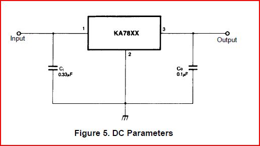

csináltam egy digi órát működik csak a tápjával van a baj egy régi telefon töltő lehetett,= 5Vos de kiderült hogy változó feszt ad tettem mögé egy kondít szépen ki egyenesedett de 10V. Mit csináljak ha 5V kell? Azt már javasolták , hogy 5V stabot tegyek mögé de olyannal még nem volt dolgom. nem tudom hogy működik vagy hogy kell bekötni.
Előre is kösz a segítséget.
(#) sprofan válasza dzsoti hozzászólására (») Dec 22, 2009 /
Kapcsolás: Bővebben: Link
Ha szemből nézed az IC-t, akkor a bal lába a pozitív bemenet ahova a 10V-ot kötöd, a középső lábára jön a GND a jobb lába pedig a kimenet ahol a +5V-ot kapod. Neked 7805 típusú kell. Melegedni fog, az hogy kell-e rá borda attól függ hogy mennyit eszik az órád. A telefon töltőd egyenáramot ad ugye? Mert van egy-két régi trafós darab aminek a dokkolóban volt az egyenirányítása.
(#) dzsoti válasza sprofan hozzászólására (») Dec 22, 2009 /
Nagyon köszi
nem tudom soknak számít-e ha szol az ébresztő akkor 30-40mA- t fogyaszt
