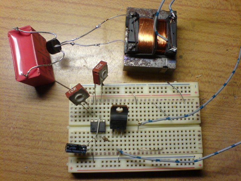

(#) dizi válasza frob hozzászólására (») Nov 11, 2009 /
Csupán csak próba panelon van össze rakva az RY(ic6-7láb)kb 2,5 kohm az RX (ic 7-8 láb)kb 5 kohm azért kábé mert egyenlőre csak két 10k potit tettem bele és nem mértem meg. a trafó NOKIA 3310 töltőjének a trafója ,azért az mert van belőle sok.
A C.pedig 1uF.
Ja bocsi a tranyó pedig igazából egy IRF-640-es fet de a BD-249 is jó. íme egy kép.
De ez még csak elmélet szóljon hozzá aki csak akar.
(#) frob válasza dizi hozzászólására (») Nov 11, 2009 /
köszi!
a greatz helyett inkább valami gyors diódát rakj be, sokkal jobb az eredmény

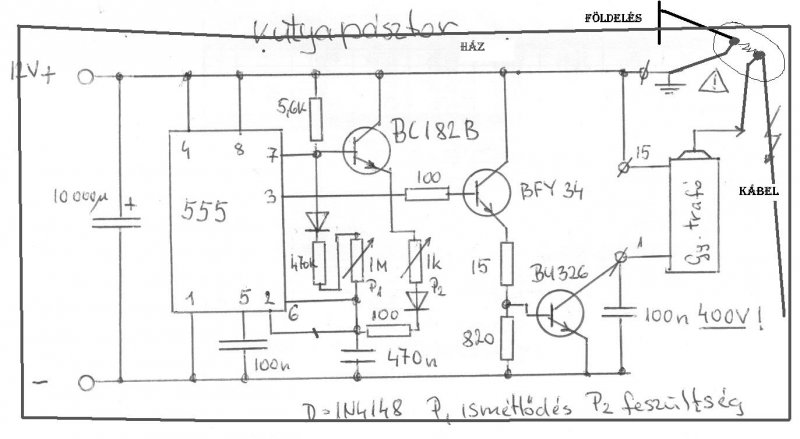

még anniyit kérdeznék,hogy ez a rajz bevállt valakinek??? és az a P jelölés az mit takar??? teljesítménytranzisztor?? és akkor mi a méret??
(#) Dempsey válasza laposag hozzászólására (») Nov 12, 2009 /
Én megcsináltam működik is de nem hiszem hogy nagy távolságokra is jó! Elég kis teljesítményű! A P az potméter!

(#) frob válasza dizi hozzászólására (») Nov 12, 2009 /
inkább nézd meg mennyi idő alatt tölti fel, gondolom 1-2 sec alatt megvan, ha meg nem akkor még mindíg egy picit lehet növelni a kitöltésen hogy hamarabb meglegyen, a kondira meg 10 megaohm környékén pakolnék az ha nem s gyorsan kisüti
vagy olyannak kell lennie a kapcsolónakhogy amikor kikapcsolja vagy is nem nyomja a gombot akkor kisüti a kondit
(#) ldjanos válasza Dempsey hozzászólására (») Nov 12, 2009 /
Nem igazán értem miért kell a BU326A tranzisztor mikor a primer oldal csak 12V-os, a tranzisztor Vce=400V, 8 Ampert bír el, most nem számolgattam, nem tudom mekkora áramot lehetne átküldeni a kimenőtrafón, de szerintem egy FET-el is meg lehetne oldani a kapcsolgatást, nagyobb áramot bírna az tuti és a zener is be van építve.
(#) frob válasza ldjanos hozzászólására (») Nov 12, 2009 /
mondjuk azért mert a trafó visszarug ...

(#) laposag hozzászólása Nov 12, 2009 /
Alkoholos filcel rajzoltam. Akkor kezdtem meg. Nem lehet hogy sokáig volt benne?? És még annyi hogy ott a potméterrel mit tudok állítani?? Köszi a válaszokat...
(#) ldjanos válasza laposag hozzászólására (») Nov 15, 2009 /
Ez a kapcsolás szerintem több helyen vérzik. Az 555-ös IC astabil üzemmódban nem képes leadni 50%-nál kisebb kitöltési tényezőjű jelet, a kimenetre kell tenni egy invertert, és a kitöltési tényezőt nagyobbra választani, pl ilyen elrendezésben: P1: 10k, P2:2k C3 100uF, így kb. 50%-8-10%-ig tudod csökkenteni a kitöltési tényezőt az inverterrel.
Másik dolog meg 12V-ról járatva gyújtótrafóról nagyon kicsi szikrát kapunk, akkorát, amekkora a gyertyánál lenne. 150-200Vról kellene járatni, az áramkört kiegészítve egy tirisztoros vezérléssel, boost áramkörrel, vagy egyszerűen leválasztótranszformátorral + tirisztor
(#) mex válasza ldjanos hozzászólására (») Nov 15, 2009 /
Egy dióda beépitésével, máris erősen asszimetrikussá tehető az 555 astabil üzemmódban is. Ha kettő diódát alkalmazunk, akkor már "deluxe" kapcsoláshoz jutunk...
A keletkezett szikra nagyságát a trafóvasban felhalmozott mágneses energia határozza meg, tehát lehet 12V-ról is ugyanannyi energiát belepumpálni a primerbe, mint amennyit egy 1-2 µF-os kondi tárol 2-300V-os feszültségen. Ennél nagyobb energiájú pásztorhoz már kevés a mezei gyújtótrafó.

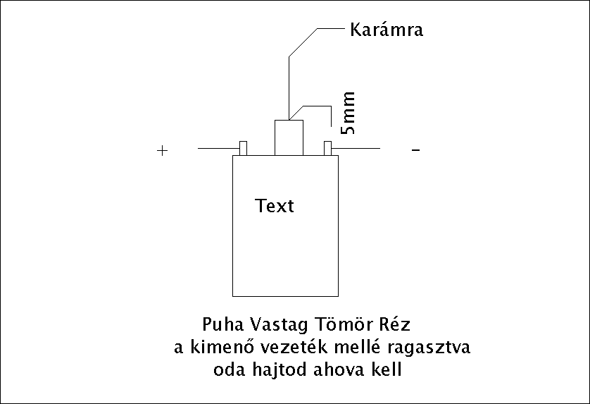

(#) athor77 hozzászólása Nov 18, 2009 /
Megépítettem OLDMAN gépét és működik is az asztalon de nem értem a szikraköz dolgot.
Hova kell beépíteni?
Ha valaki tudna segíteni esetleg dobna egy skiccet azt nagyon megköszönném.
(#) Bonanza02 válasza athor77 hozzászólására (») Nov 18, 2009 /
A kimenetre. A szigorú villamossági szabványok alapján illik 0,5cm-re beállítani. Nem szabadna hogy 12.000V-nál több kimenjen a kimenetre.
(#) athor77 válasza Bonanza02 hozzászólására (») Nov 18, 2009 /
Ok. köszönöm.
A kimenetre, de hogyan?
A trafó nagyfesz kimenete és a földelés között?
A házon belül vagy kívül?
Ezeket nem tudom.
Igen,belül.
VALAHOGY ÍGY?
