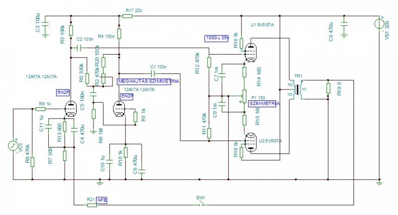

Idézet: Nem kell átméretezni a PCL86pp kapcsolást , a CHZ /Zolli/ nak van EL84 /6P14P/pp kapcsolása is ! Bővebben: Link „De abból meg lehet csinálni CHZ féle cuccot.”
Köszi, íme még egy lehetőség. :yes:
De szerintem gond nélkül menne a ECL86 PP is ECC83 és EL84-el behelyettesítve egyéb változtatás nélkül.
Akkor ez lesz a nekem való. Már csak a tápról kéne valami infó! (320V egyennről megy???)
Szerintem kiváló kapcsolás, érdemes vele foglalkozni.
300 vagy 320 V az nem sokat számít a kimenőn is esik néhány volt. és a katód is kb 10 V-on van, tehát a csövön kb 300 V -van. Szóval korrekt :yes:
Hát ezt drótozni már fogósabb feladat ! De megoldható , a rajzról látható a táp adata igen 320 Volt kell neki , meg természetesen a csövek fűtéséhez a megfelelő feszültség Bővebben: Link

Nem sok a 360V az EL84-eknek?Jól van na, csak kérdem.
Hát igen EL84 PP 10-12 W-jával már egy kisebb házibulit simán végig zenél, főleg azzal a piros "szörnyeteggel"

De sok egy kicsit, szerintem hibásan van megírva a kapcsolás, a trafó a szokásos 2*260 V-os (nem 2*360), ebből számított (nem mért) feszültségek vannak feltüntetve, a valóságban 310-320 V van tápfesznek, amiből a 300 feletti rész kiesik a kim.trafón és a katódon.
