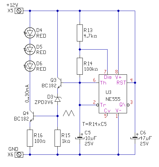

(#) proli007 válasza Lucif-R hozzászólására (») Nov 13, 2009 / 1
Építsd meg ezt a kis kapcsolást. Ha a sorba kötött Led sor anódját nem a 12V-ról táplálod, akkor akár 10db Led-et is sorba köthetsz. AQ4 tranzisztor működéséhez, kb. 4V kell. Így a Led tápfeszültségnek, minimum ULed*Ledek száma+4V szükséges.Természetesen ebben az esetben illik a Q4 tranyót, pld. BD139-re cserélni.
A működési sebességet a C5 és R14 változtatásával tudod a kívánt ütemre állítani.
üdv! proli007

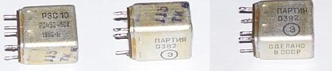

A csatolt képen látható relé nem tudom, hány V-os. Ennek kiderítésében kérnék segítséget. 1980-ban gyártották.
(#) proli007 válasza HA3GX hozzászólására (») Nov 13, 2009 /
Nagy kaland! Megméred hol van a tekercs ellenállás, majd ráteszed a labortápra, és addig szabályozod, míg nem kattan. Ettől a "gyári" működtető feszültség, kb. 1,5-ször több.
üdv! proli007
(#) pucuka válasza HA3GX hozzászólására (») Nov 13, 2009 /
Egy ilyen relé 10 - 20 mA -os meghúzóáramot igényel kb. Megméred hány ohm, és ohmtörvény. . .
De meg is mérheted. Adod rá a feszt, ahol meghúz leírod hogy hány mA, lassan leveszed, ahol elenged mA, és mindent tudsz a reléről.

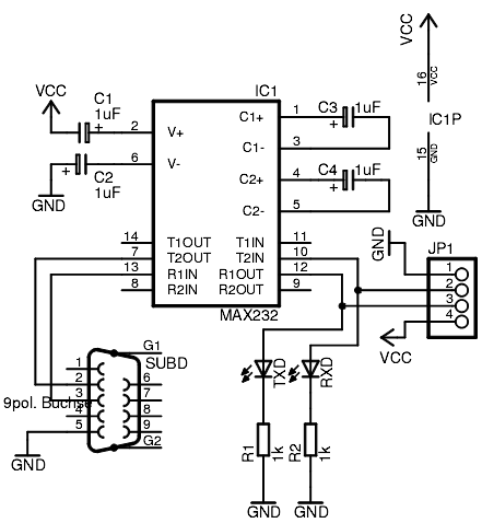

(#) sany hozzászólása Nov 13, 2009 /
Üdv mindenkinek!
Megépítettem a csatolt kapcsolást. A TxD LED folyamatosan világít, ha rákapcsolom az áramkörre a tápfeszültséget.De ha küldök jelet a PC -ről akkor ez a LED pislog egy kicsit.
A folyamatos világítás normális működés, vagy hibás az IC?
/ Gondoltam ,előbb jobb megérdeznem mielőtt összekötném a PIC-cel. /
(#) _ampervadasz_ válasza petya85 hozzászólására (») Nov 14, 2009 /
Szívesen máskor is! Örültem, hogy tudtam segíteni.
(#) Stefan válasza sany hozzászólására (») Nov 14, 2009 /
Még nem építettem semmilyen rs-232 áramkört, de tudtommal a Tx vonalon folyamatosan magas szintnek kell lennie, hiszen a 1-0 átmenet indít.
(#) _ampervadasz_ válasza sany hozzászólására (») Nov 14, 2009 /
Semmi probléma nincsen. A led pislogása arra következtet, hogy tényleges adatáramlás volt, csak azt az emberi szem nemtudja követni.
Minden jót. Amper.
(#) m.joco válasza sany hozzászólására (») Nov 14, 2009 /
Hello
Ha jól tudom, akkor alapállapotban táp van a tx rx vonalon. Szóval szerintem nincs semmi baj. A Ledeket úgy kösd be, hogy az anódjukat húzd fel tápra egy-egy ellenálláson ellenálláson keresztül, a katódjukat pedig kösd a tx rx vonalakra.
