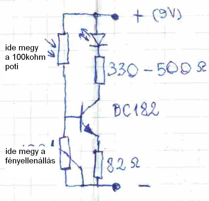

(#) todi92 hozzászólása Nov 14, 2009 /
Építettem a mellékelt rajz szerint egy alkonykapcsolót
és azt szeretném hogy áttudom e építeni úgy hogy ne akkor kapcsoljon ha sötét van hanem akkor ha világos van.
Vagy egy teljesen új áramkört építsek?

(#) kadarist válasza todi92 hozzászólására (») Nov 14, 2009 /
Rakd át a fényellenállást a bázis- negatív közé, a potit meg a bázis-pozitív tápfesz közé.
Így kellene.
