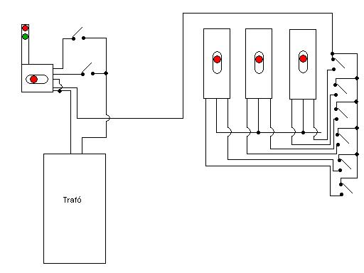

Én megsúgom, mit szeretne, mert valami fogalmam van a vasútról is, az elektronikáról is.
Azt szeretné, ha a bejárati jelző továbbhaladást engedélyező (tipikusan: zöld fény) jelzése esetén a váltókat nem lehetne állítani, csak akkor, ha a jelző továbbhaladást tiltó (tipikusan: vörös fény) állásban van. Ennél mi sem egyszerűbb, készítek egy "Móricka-rajzot", és felteszem.
Na, meg is van a rajz. Nem egy Leonardo da Vinci, de azért - remélem - érthető. Jobb oldalon vannak a váltó hajtóművek a kapcsolókkal, balra a jelző és a trafó.
