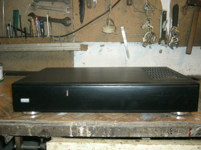

Végre bedobozoltam a B5-ömet.Egy DVD játékos dobozába került.Két 2x24v 120W trafó,4x4700µF ,60mA nyugalmi áram.Ez lett belőle: Deszkán kész a B8 is,az nem duál monó,de a fészke ugyanilyen lesz egyszer.
Szép Munka Gratulálok!
Egy észrevétel a huzalozásná, ami egyébként tetszik. A hangszórók GND-je (kék kábelek), azok ha jól látom az erősítőpanelekről mennek. Talán jobb lenne, ha a táppanelről menne, hiszen elvileg ott vannak a "helyi" csillagpontok. Hangra hogy tetszik? Mennyi munka és anyagi áldozat volt ezt így összehozni?
Ügyes munka. Nekem külön mániám, hogy már a panelok tervezésekor igyekszem kitalálni, hogy majdan miként lesz huzalozva, így lehet elérni hogy ne kelljen sok kábel. Ez az utánépítés is egy jó példa erre.
Remélem te sem fogsz csalódni az "Alkotós" nyáktervekben (ha jól látom azt használtad).
Udv,
Ugyes, szep munka! Csak igy tovabb
Nekem is nagyon tetszik. Különösen kívül nagyon gyári. Az enyém majd még 1-2 hét mire teljesen kész lesz , és akkor talán merek feltenni ide is képeket .
1 kérdésem lenne , igaz ez nagyon off. Az előlapon látom ,hogy van egy led ,aminek az alsó gretz-ről lopod az áramot. Te pontosan hogy is oldottad meg? |
