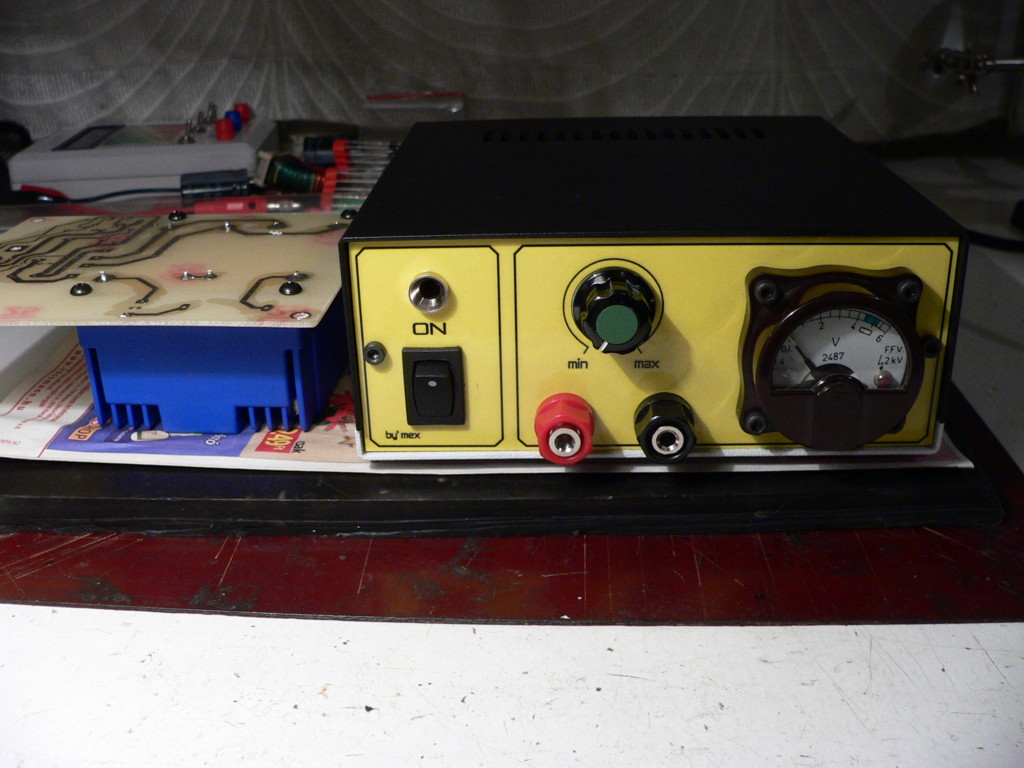

Tudna nekem valaki abban segíteni, hogy LM317-es stab IC-vel szeretnék csinálni egy szabályozható tápot ami 0-25Vig szabályozható. A legegyszerűbb kellene! Vettem ma egy 100 Ohm-os potit azzal szeretném szabályozni.Már az előlapot megcsináltam csak az elektronika hiányzik.Ebben kérnék segítséget tőletek mint profiktól! Köszönöm a segítséget!
Töltsd le az adatlapját, és nézd meg a gyári kapcsolásokat. Most készitek egyet az ismerősömnek, igaz ez csak 6V-ig szabályozható. Nem is a táp a lényeg, hanem a műszer, amit mindenféleképp be kell épitenem a kivánsága szerint.
De két alkatrész cseréjével természetesen kitolható a feszültségszabályzás tartománya. Van egy értékes Sangean márkájú rádiója,és azt akarja üzemeltetni róla.
Szia Mex!
Megkérdezhetem, hogy a képen látható műszer honnan származik? Nekem van egy kísértetiesen hasonló kinézetű ( a jobb oldalán látható villámjel és a 2kV felirat ugyan ilyen ) műszerem, ami nincs skálázva. Vagyis skálázva van, de számok nincsenek rajta, csak a vonalak. A háza az érdekes hullámos körvonalakkal ugyan ilyen. Én eddig azért nem építettem be, mert elég bizonytalannak találtam: ha megrázom a műszert, akkor a kilengő mutató nem tér vissza a nullára. Én anno kb. 6 éve ( vagy még több ) egy bolhapiacon vettem...
LM317-el alapkapcsolással nem tudsz 0V-ig leszabályozható tápot építeni, mivel az 1.25V-os belső referenciája alá nem tudja lehúzni a kimenetét.
Ha ragaszkodsz ehhez az IC-hez, akkor kelleni fog hozzá némi "körítés" hogy 0V-ig lehúzható legyen a kimenete. Én így elsőre két megoldást tudok javasolni: 1. Az IC GND lábát -1.25V-ra kell beállítani egy segédkapcsolással. 2. Készítesz ezzel az IC-vel egy +30V-os fix tápot és ehhez műveleti erősítő + áteresztő tranzisztorral készítesz egy szabályozót. Így az LM317 adja az áramkorlátot és a referenciafeszt, a műv. erősítős résszel a kimenetet pedig 0 - kb 27 V-ig szabadon állíthatod. Én a táp előlapján található - valószínűleg feszültségmérésre szolgáló - műszerre gondoltam, ami az előlap jobb oldalán található... Vagy azt is ő maga készítette?

A műszer jellegzetes példája a volt szovjetunió iparának. A katonai készülékek tele voltak ilyen jellegű műszerekkel, valószinű az ismerősöm is a katonaévei alatt jutott hozzá. Mindenesetre, szerintem az átlagnál strapabiróbb jószágnak látszik, bár csillapitása a mutatónak nem sok van. De mint irtam, nem is a pontossága miatt került az előlapra, hanem az egész cucc voltaképp a műszer "design"-ja miatt épült.
Aha. És az a műszer is azt csinálja, amit írtam, vagy pontos? ( Az enyém mutatójának érezhetően komoly hiszterézise van.
Mert ha a tiéd jó, akkor lehet, hogy szétkapom és megolajozom. Meg akkor megírom az előlapot is... Nem is értem mire jó egy csak vonalakkal skálázott műszer. Max. saccométernek. )
Mindenféleképp szedd szét, hiszen a jelenlegi állapotában nem tudod használni. Az olajjal óvatosan, nagyon kis mennyiség is elég lehet. Szerintem a visszatéritő rugó körül lesz valami gebasz, lehet, hogy a spirál két szomszédos menete összeakadt. Mindenesetre szivesen látnák képet a javitás utáni állapotról.
