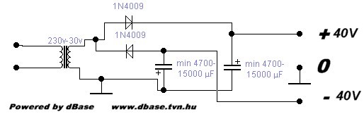

Üdv. Van nekem egy 2x40VV-os 2x120W-os végfokom.
Ehhez szeretnék szeretnék építeni egy szimmetrikus tápegységet ami 2x +-40V-ot ad le. Ehhez van egy 400W-os trafóm, ami 2x 39 és 2x18 V-ot ad le. Ha valaki tudna küldeni egy rajzot, esetleg tudna segíteni, kérem szóljon. Köszönöm.

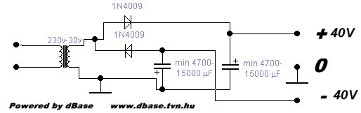

Hello itt egy kapcsrajz! Szerintem elég egyszerű

Eltérő feszültségek kellenének? Vagy ugyanolyanok? A BSS kapcsolóüzemű szimmetrizáló rajza sem műkszik jó hatásfokkal, elvből nem működhet úgy, hacsaknem megy ki nagyon a műveletierősítő kimenete tápfeszültségközelbe. Sokat gondolkoztam már ilyenen. Maga az elve jó, de rosszul van méretezve, és én egyébként is inkább FET párti vagyok. (nincs maradékfeszültség) ZVS meghajtóval + trafóval pedig nekem nem sikerült stabilan átvinni feszültségeket.
Hát figyelj végül is erősítőhöz kénne ezért nekem elég lenne az amit DJgeorge javasolt először a fesz 2szerező szerintetek az jó lenne erősítőhöz ha igen mire kellene figyelnem a trafó választásánál?
Hali.KB mekkora árammal lehet terhelni ezt a kapcsolást?Mennyit bírnak a diódák?
Erősítőhöz jó. Ne felejtsd el, az ökölszabály szerint sima graetz egyenirányításnál 1A-nél 1000µF kell, de itt mivel csak fele annyi ideig tölti a kondit mint normál egyenirányításnál, ezért 2-3x akkora kondenzátorokra van szükség.
Ja még trafód sincs? Szerezz be inkább akkor szimmetrikus trafót. Diódának meg sztem nem 1n4009 kell bele, mivel az nagyon gyors, és kár lenne ide pazarolni, ráadásul nem bírja el az áramot. Érdemes kisfrekvenciás egyenirányító diódát, a szükséges áramerősségbírással alkalmazni. B400C10000W- ez jónak néz ki. (Bár graetz, de akkor csak 3 kivezetést kell belőle használni és kész (egyik hullámra rámegy a váltakozó fesz, pozitívról másik váltófeszre a nagykondi, negatívról ugyanerre a másik váltófeszre a nagykondi. Szóval egyik váltóáramú huzal megy az egyenirányítóra, a másik pedig a kondenzátorok közösített részére. Lényeg: olcsó legyen , és bírja az áramot.
