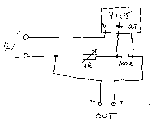

(#) ocalibra hozzászólása Jan 9, 2010 /
Pill srácok, várjatok még egy kicsit
Szétkaptam a Zalman szabályzóját: hát eléggé ráéreztem én erre 7805 van benne
De kicsit meg van kavarva egy plussz ellenállással, mindjárt nyomom a kapcsolást. Nem értem az az ell miért úgy van benne, ahogy...
Szóval itt a kapcsolás...
Nem értem azt a 700-as ellenállást, mi a szerepe. Gondolom annyi, hogy ha nincs fogyasztás, tehát nincs terhelve ventivel, akkor is fogyasszon valamit!?
De miért nem a betáp földre van rakva, és miért a poti után?
Szal kicsit nem értem...
Jó a kapcsolás amúgy? Vélemény? Zalaman-ék jót alkottak?
Köszi
(#) gg630504 válasza ocalibra hozzászólására (») Jan 9, 2010 /
A 700 ohm és az 1 kiloohm feszültségosztót alkot. A kimenő feszültséget osztja.
A stabilizátor IC pedig teszi a dolgát. A saját földje ( ami most nem föld ) és a kimenete között 5 voltot akar beállítani. Ennyi fog esni a 700 ohmon.
Ha az 1 kiloohmos potméter 350 ohmos, akkor 2,5 + 5 = 7,5 volt lesz a kapcsolás kimenetén.
(#) ocalibra válasza gg630504 hozzászólására (») Jan 9, 2010 /
Ok, kösz, azt hiszem ezt építem meg én is mégegyszer, nem lehet rossz, ha már Zalman is ezt csinálja, és ugye ő profi a ventikben
Ja, oks, de miért nem elég csak a poti? Az a kapcsolás is megtenné ugyan ezt, nem?
(#) ocalibra válasza ocalibra hozzászólására (») Jan 9, 2010 /
Azt hiszem rájöttem...
Pont ezzel érik el, hogy ez a kapcsolás felmehet 12V-ig, holott ha nem lenne ott az az ellenállás, akkor pl. csak 10V-ig menne, nem?
