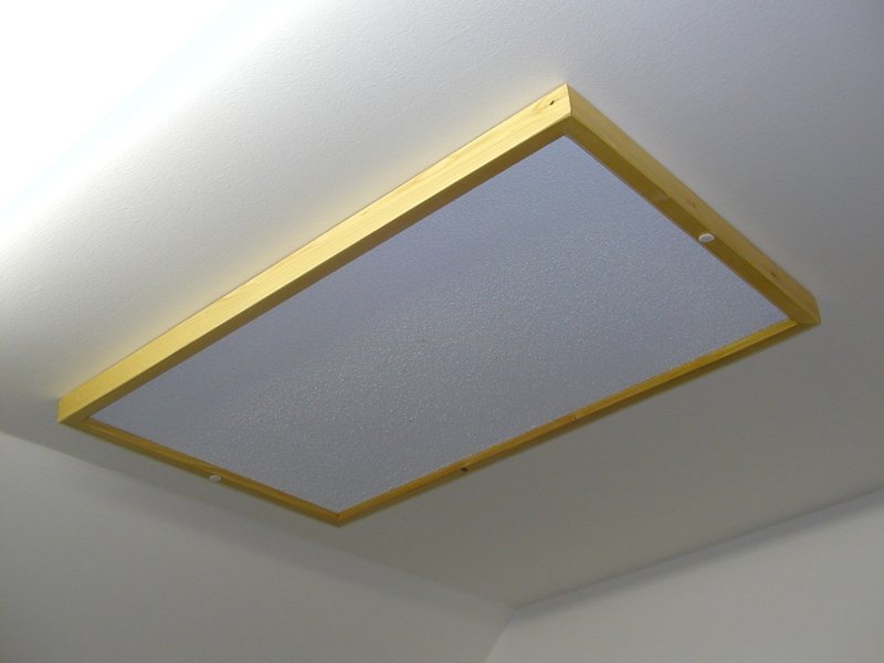

Örömmel jelentem, hogy a hosszú, októberbe nyúló nyárnak köszönhetően csak most volt lehetőségem kipróbálni áprilisi felvetésemet. Beüzemeltem egy kb. 7 négyzetméternyi (saját fektetésű infrafilmes) padlófűtést egy kis hálószobában és egy fél négyzetméternyi (saját készítésű infrafilmes) - - a világítással párhuzamosan kötött - fél négyzetméteres mennyezeti elemet a fürdőszobában.
A padlófűtéshez vettem egy szobatermosztátot, amellyel a padló hőfok, és a szobahőfok külön állíthatók be. Az utóbbi néhány hűvös napon a szobahőmérséklet (manuális maximum állásban) néhány percen belül (kb. 10 perc alatt) felmelegítette a kb. 2,5 m. belmagasságú helyiséget 16 fokról 18 fokra. Egyelőre még nem tudom a fogyasztását a padlófűtésnek (a következő napokban mérem be), de nagy a gyanúm, hogy jóval a nominális 100W/m2 alatt lesz, hiszen a padlófűtés 30 fokon mindig lekapcsol. A fürdőszobai mennyezeti fűtőelem érezhetően meleget sugároz (kb. 100 watton), főleg, amióta kiesett az egyik facsavar és az elem egyik fele kb. 2m20-ig lelóg. Kérdésem: tudtok-e segíteni engem abban, hogy hol találhatok olyan hálózati kapcsolásokat, amelyeket arra használhatok, hogy elosszam a terheket (pl. a padlófűtésemben 4 csík van - és ha pl. multiplexálom őket, akkor kisebb drótátmérővel, kisebb terhelhető hálózaton elérhetem ugyanazt az átlag teljesítményt, mintha egyszerre kapcsolnám be mindet).

Párom valóban gyakran elfelejti kikapcsolni a lámpát a wc-ben. Jelenleg a wc-ben a "téli üzemmódot" egy, a világítás után kötött egyszerű kapcsolóval állítom be - illetve tavasszal ki. A mennyezeti 100W-os infrafilm jelenleg kellő hőérzetet ad a szokásos időtartamra. Ha a későbbiekben a hidegebb idő megkívánja, egy másik 100W-os elemet párhuzamosan hozzáadhatok a függőleges falon. A fogyasztás mértéke (beleértve az alkalmankénti elfelejtett kikapcsolással együtt) még így is lényegesen kisebb, mint az ezt megelőző központilag túlfűtött radiátor által pazarolt energia. (A radiátor még ott van, de el van zárva - a radiátorok végleges leszerelésére csak a zónánkénti elektromos átállás sikeres kialakításai után kerül sor.
