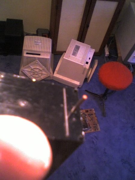

Hello! Ennek a kondinak az alján az 1ik lábánál van egy jelölés... mit jelöl ez nekem??? Ennek is van polaritása???
(#) BZoli94 válasza (Felhasználó 13571) hozzászólására (») Jan 15, 2010 /

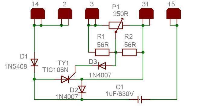

Akkor jól tudtam, hogy polarizálatlan, kösz a választ. Am ugyanazon oldalon van a csík, mint amelyiken a fehér is... Képek mellékelve... ez egy tirisztoros gyújtásegységnek készül, a kondin a rajzon van is egy pont gondolom jelölésként... Jól gondolom, hogy arról legyen a csík? Egyébként a 15ös kivezetés egy trafó bevezetése....
Nyugodtan fogom használni

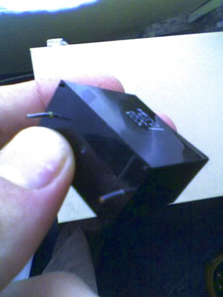

Ezen a képen látod, hogy mire gondoltam... A telefonom is elég ratyis, meg annyira már nem is számít...de el akarom érni hogy lásd amiről én beszéltem... (a csík nem fehér, hanem fekete, mert az a műanyag házzal 1be tartozik, csak a fény úgy tükröződik....)
Hát akkor ezt megbeszéltük. Kösz, hali!

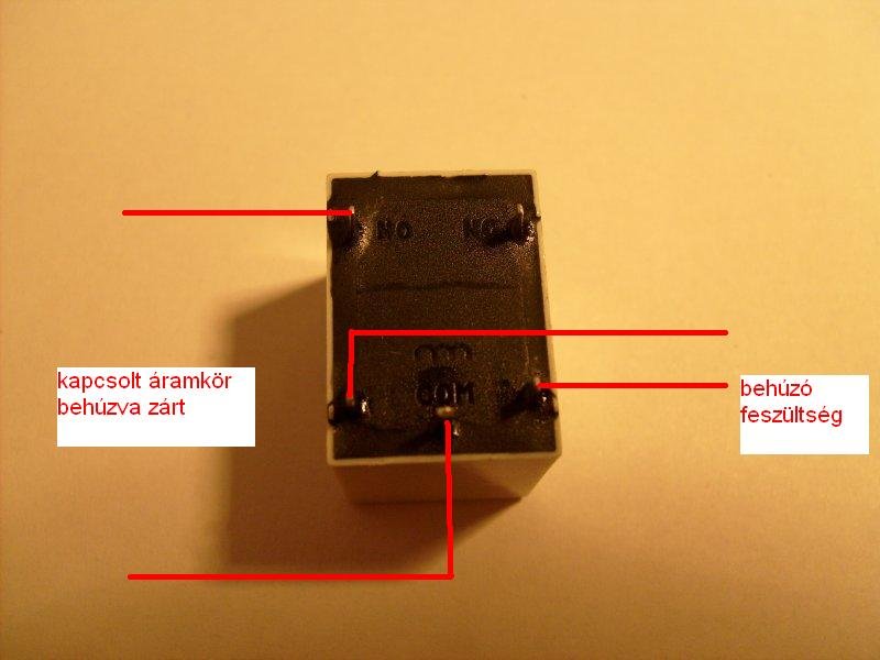

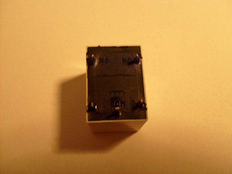

Az lenne a kérdésem,hogyan kössem be ezt a relét?(A kapcsolási rajzon is kivehető)
Várom a válaszokat!
(#) kadarist válasza MaTe193 hozzászólására (») Jan 15, 2010 /
Így kösd.
