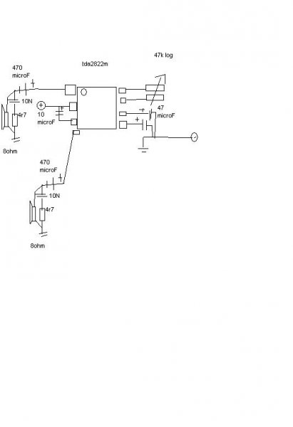

(#) davidovics válasza kadarist hozzászólására (») Márc 5, 2010 /
Bocsi rosszat adtam meg,itt van a rendes
(#) kadarist válasza davidovics hozzászólására (») Márc 5, 2010 /
Építsd meg ez alapján:Bővebben: Link
1 wattnál nem ad le többet az erősítő.
Egy pár példa:TDA2822
A recsegés normális nagyobb hangerőnél.

(#) gg630504 válasza davidovics hozzászólására (») Márc 5, 2010 /
Érdekes bekötése van a potmétereknek.

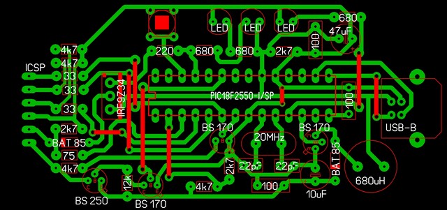

Az lenne a gondom, hogy van egy BAT85-öm aminek az egyik oldalán van egy fekete csík. A kapcsolásomon is van a helyén piros csík.
Tehát a BAT85-őn lévő fekete csík a bekötési rajzon pirossal jelőlték?? vagy a fekete csíiknak ellenkezőleg kell lennie??

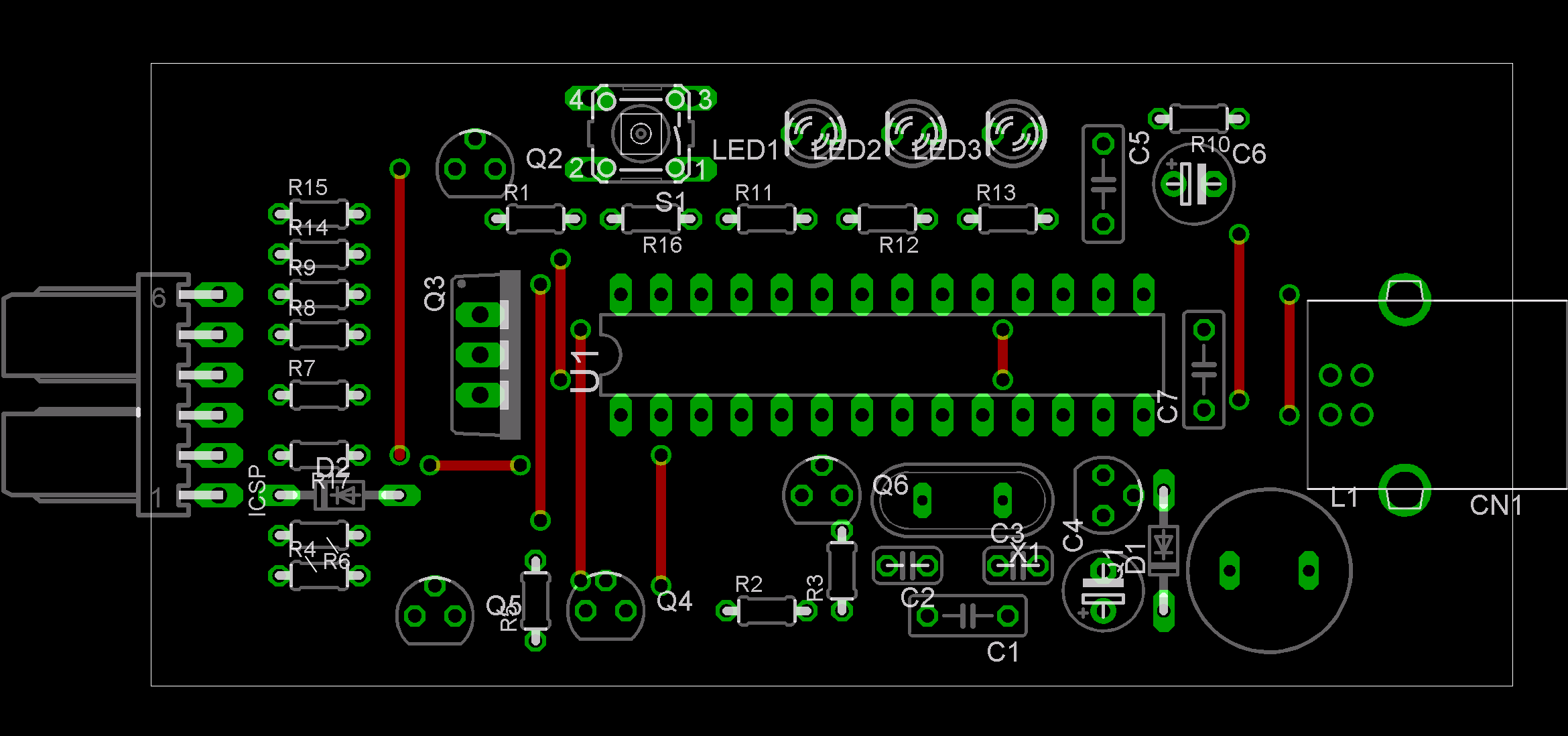

(#) dudzsi válasza vaszil29 hozzászólására (») Márc 5, 2010 /
És hol a kapcsolás? A fekete csik a katodot jelöli.
(#) vaszil29 válasza dudzsi hozzászólására (») Márc 5, 2010 /
Ez lenne az!
Ezt csinálod?pickit2
Mert akkor itt a beültetési rajz.
És a piros a fekete csikot jelöli.

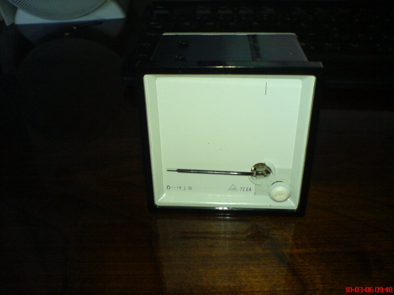

(#) Barret hozzászólása Márc 6, 2010 /
Sziasztok! Lenne egy kérdésem.
Van egy 1 mA-es mutatós műszerem!
Az a kérdésem,hogy mekkora sönt kell rá 10mA 100mA és 1000mA méréshatárhoz!
A műszer 1 mA terheléssel 100%-ig tér ki!
Nem vagyok elektronikában túlságosan jártas,ha esetleg nem ilyen egyszerű.
Ganz mávag műszer,még nincs beskálázva.
(#) Sir-Nyeteg válasza Barret hozzászólására (») Márc 6, 2010 /
:google:
2. találat.
(#) Barret válasza Sir-Nyeteg hozzászólására (») Márc 6, 2010 /
Köszönöm szépen,a linkelt oldalról jöttem ide....
Akkor mi a probléma?

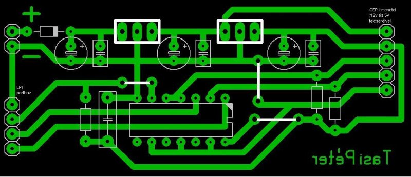

Velem van gond vagy ez a nyákterv nem jó?
