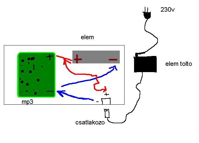

Olyan kérdésem lenne, hogy építettem egy zárt "dobozt" amibe beraktam egy mp3 lejátszót, nem lehet majd kinyitni... De az áramellátással gondok vannak, illetve már van egy ötletem, csak szeretném megérdeklődni, hogy tönkremehet-e ettől, tehát:
Beraktam egy újratölthető elemet, azt rákötöttem az mp3 lejátszóra... majd a doboz falára ráfaragtam egy két pólusú táp csatit, majd ugyancsak erre rákötöttem az elemet... kérdés: ha KIKAPCSOLT állapotban a külső csatlakozón keresztül elkezdem tölteni, az elemet, ami ugye rá van kötve az mp3-ra akkor lehet valami baja az mp3-nak?

Heló!
Ha állandóan feszültség lesz rajta akkor minek bele elem?
Azért lehet, hogy kell, de szerintem nem. Hogy építő jelegű megjegyzés is legyen, én beraknék egy előtét/korlátozó ellenállást, hogy mekkorát az függ az mp3 áramfelvételétől, és az elemtöltő feszültségétől is!

Bocs, azt nem tettem hozzá, hogy ezt szeretném hordozgatni, tehát azért kell bele az aksi. Majd ha kész felrakok pár képet, a "Ki, mit épített?" topic-ba és akkor láthatod, mire gondoltam.

Így már teljesen érthető! Az ellenállás akkor nem feltétlenül kell, ha ahány volt jön a töltőből, annyi kell az mp3-nak is, gondolom 1,5 V

Az mp3 lejátszók nem 1,5V-ról mennek, ha nem van egy beépített step-up konverterük ami nagy általánosságban 3-5 V-ot állít elő. Tehát még 3V-ról is biztonságosan működtethetőek.

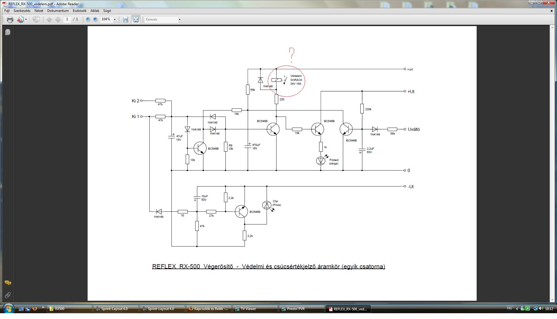

Sziasztok Mesterek !
Segítséget szeretnék kérni . Feltettem egy képen amin bekarikáztam egy jószágot és a kérdésem vagyis inkább kérésem az volna hogy tudtok e valamit mondani erről az alkatrészről meg esetleg melyik webáruházból tudnám beszerezni. Segítségeteket előre is köszönöm !
(#) kadarist válasza csatika hozzászólására (») Dec 8, 2009 /
Nézd csak:Bővebben: Link
