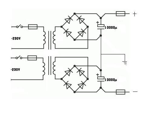

ezt találtam:http://www.hestore.hu/termek_10027685.html
Mi a vélemény róla.Egyedül ami gond hogy 48v kell neki.Atz hogy lehet megoldani hogy 12-ből 48legyen?
(#) hapro válasza peter1995 hozzászólására (») Dec 11, 2009 /
Milyen 48V-ról beszélsz?
Én +-40V-ot látok.
(#) Robi85 válasza peter1995 hozzászólására (») Dec 11, 2009 /
Hali.
28V válto az jólenne, de csak akkor ha a trafód szimetrikus. Azaz 2*28Voltos. Akkor lesz kb 2*39Volt egyenfeszültséged egyenirányitás és pufferelés után.

(#) DJ Szabcsa válasza peter1995 hozzászólására (») Dec 12, 2009 /
Igen, neked 2x28 volt váltó feszültség kell. Abból egyenirányítás és pufferelés után lesz +-40volt egyenfeszültség. Itt a kapcsolási rajz:

(#) peter1995 válasza DJ Szabcsa hozzászólására (») Dec 12, 2009 /
De ez csak a puffer meg az egyenirányítás rajza nem?A 230 bemenete után aza hullámos dupla egyenes hullámos az mi?Vagy az egész a 2*40V rajza?Szóval 230be,ellenálás(az milyen erősségű),utána hullám,vonal vonal hullám(az mi?csak sima összekötés?)Aztán a két graetz egyenirányítás(milyen dióák?)azát a kondik(az hány voltra?)Szóval csak enny a kérdésem(bocs hogy sokat kérdezek de így tanul az ember)
(#) szamóca válasza peter1995 hozzászólására (») Dec 12, 2009 /
Bizonyos dolgok, mint pl. az elektronikában használatos jelölések ismerete, alapvetően szükséges ahhoz hogy elkezdj evvel a témával foglalkozni. Nem kell rögtön erősítőt építeni, hanem meg kell tanulni a minimális alapokat. Ha a vasmagos hálózati transzformátort Te
„hullámos dupla egyenes hullámos”
-nak írod le, akkor még nagyon messze vagy attól hogy bármit is építs. Meg kell tanulni az alapokat, nincs mese.
(#) CIROKL válasza peter1995 hozzászólására (») Dec 12, 2009 /
„aza hullámos dupla egyenes hullámos az mi?Vagy az”
Hoppá ! ezt tranzformátornak hivják
„230be,ellenálás(az milyen erősségű),”
Az meg aztán végképp nem ellenálás ! Amit annak véltél az biztosíték
„(az hány voltra?)”
A kondik meg amennyiben neked 40 Volt DC-re van szükséged akkor legalább 50 Voltosak legyenek !
„két graetz egyenirányítás(milyen dióák?)”
A greatz az meg lehet 100Volt min 5-10 Amp De javasolnám hogy a kezdő kérdésekben folytassuk ?
