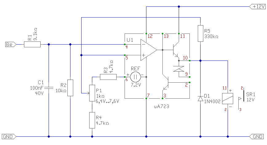

Egy korlátozót szeretnék építeni, ami 6,9-7,1voltnál nyit, vagy zár esetleg egy 12voltos relét működtet
.A táp dc12volt.
Mindenféle segítség érdekel.
(#) kadarist válasza kolokmacko hozzászólására (») Dec 13, 2009 /
Mit értesz azon, hogy "korlátozó"? Talán komparátor?
(#) kolokmacko válasza kadarist hozzászólására (») Dec 13, 2009 /
Hali.
Olyanra gondoltam ,mint egy fordulatszám korlátozó,
Van egy 12-voltos rendszer, egy vezetéken 4 volt-tól-9.5 voltig nő,ill. csökken a feszültség fordulatszám arányosan.
azt szeretném megoldani,hogy 6,9-7,1 voltnál egy relé (dc12v)nyisson,vagy zárjon.
esetleg a "6,9-7,1v." +- irrányba állítható legyen +- 0,5
v

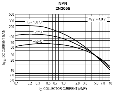

A tranzisztoroknál miért szoktak az erősítéshez olyat megadni hogy pl. 150-300? Gyártástól függően ilyen nagy szórásuk lehet? Vagy a bázisáramtól is függ?
Kösz előre is!

(#) proli007 válasza fbela1990 hozzászólására (») Dec 13, 2009 /
Igen, a gyártási szórás is magas lehet, ezért néha válogatják (pld. A-B-C..típusba, ha éppen ez nem a feszültség tűrést jelenti)
Viszont az áramerősítési tényező (béta-h21e-hfe..) nem a bázisáramtól, hanem a kollektoráramtól függ. Ehhez néha karakterisztika is áll rendelkezésre.
üdv! proli007

(#) proli007 válasza kolokmacko hozzászólására (») Dec 13, 2009 /
Nem egészen pontosan fogalmazol, csak sejtem mire van szükséged, de íme...
- A kapcsolási érték, a P1 potenciométerrel állítható be.
- A beállított feszültség szint alatt, a relé húzva van. (Felette értelem szerűen ejtve)
- 12V-os relét használhatsz, maximum100mA-ig.
- Ha a hiszterézis kicsi (ki-be kapcsolás közötti érték) akkor a 330kohm-os ellenállás csökkenthető.
üdv! proli007
