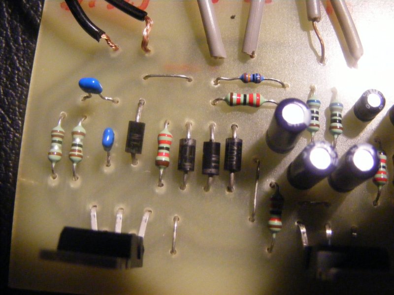

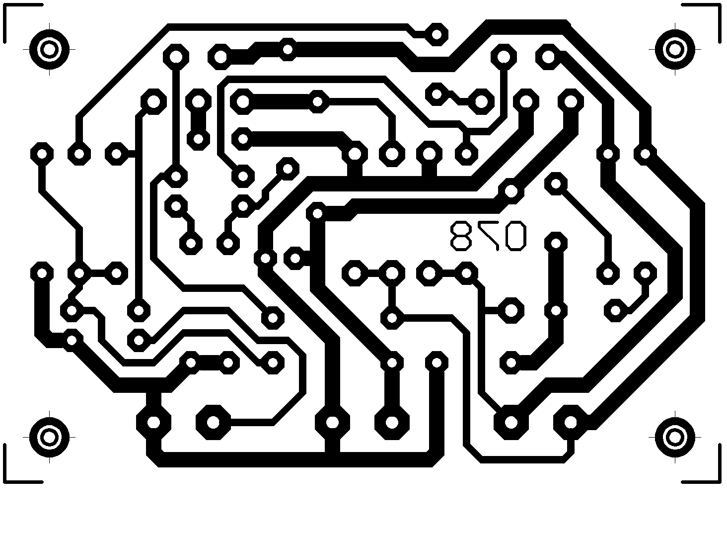

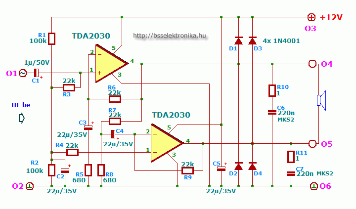

Szép estét!
Azt szeretném kérdezni hogy, megépített a csatolt kapcsolást és melegszik a 4 dióda. És nem jövök rá miért.
A nyák rajz netes de ahonna leszedtem állítólag tuti jó.
Légyszi segítsetek!
elektroszabo

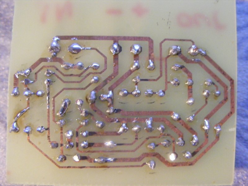

(#) mineral válasza elektroszabo hozzászólására (») Dec 12, 2009 /
Nekem úgy tűnik, hogy jól vannak beforrasztva. Vizsgáld meg őket multiméterrel hogy nem zárlatosak-e.
Dióda mérése
Valamint a tápfeszültséget jó polaritással kötötted be?
A panel forrasztási oldaláról tudnál képet feltenni?
(#) mineral válasza mineral hozzászólására (») Dec 12, 2009 /
Még nézd meg azt is, hogy a tápfeszültséged biztosan szűrt egyenfeszültség-e. Mert ha nem akkor attól is melegedhet.
(#) elektroszabo válasza mineral hozzászólására (») Dec 12, 2009 /
Megnéztem a diódákat és egyik sem zárlatos.
A panel forrasztási oldalát csatoltam! Még annyit kérdeznék, hogy tudom kideríteni, hogy rossz e az ic?
A tápot pedi egy adapterról kapja.
elektroszabo
Kici óccó kínai adapter? Neeem jóóó. Erősítőnek meg főleg nem.
Kellene egy jó bika trafó. Egy megfelelő feszültségű és áramerősségű graetz híd. És egy jókora puffer elkó. Pár ezer mikrofarád.
Ha ezek után sem jó akkor a bemenetet tedd a Gnd-re.
És mérj DC feszültséget a O6 és O5 között valamint O6 és O4 között. Abból már sejteni lehet ha rossz egy Ic.
És még valami az TDA2030ra mindenképpen tegyél megfelelő méretű hűtőbordát. Mert könnyen túlmelegedhet és attól is tönkremehet.

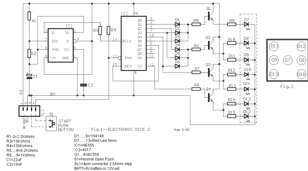

Építettem egy ledes dobókockát, és nyomógomb helyett, távolabbról szeretném irányítani. (igaz modosítottam rajta annyit , hogy egy monostabil kikapcsolja, és egy hangszórót is kötöttem rá, de az nem számít ebben az esetben.
Itt a kapcsrajz:
http://www.hobbielektronika.hu/forum/files/5a/5a737cc2afcf3bf59e959...f8.gif
(#) mineral válasza danelnagy95 hozzászólására (») Dec 12, 2009 /
Ebben az esetben szerintem bőven elég egy fototranzisztor. (NPN)
például ez.
Szerintem így működnie kell.

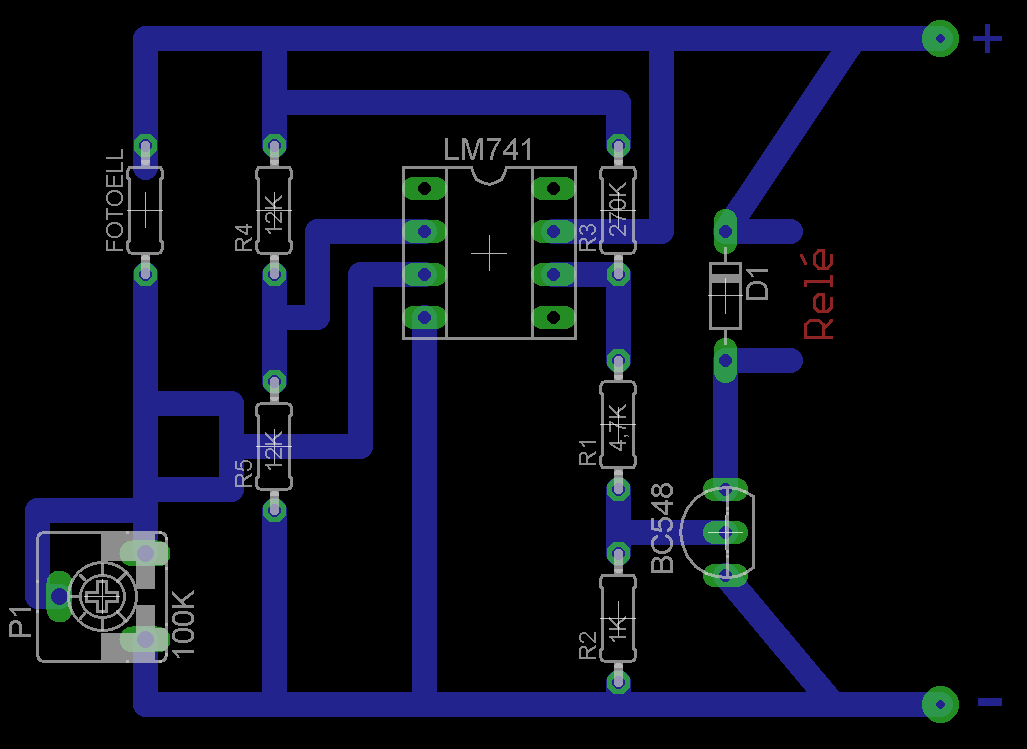

(#) elektroszabo hozzászólása Dec 12, 2009 /

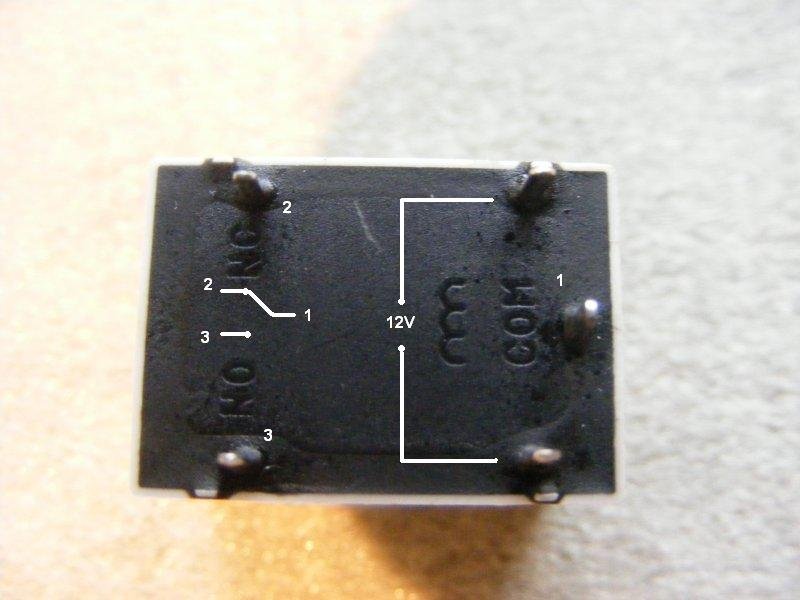

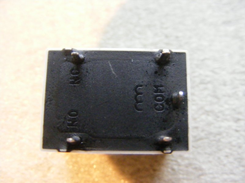

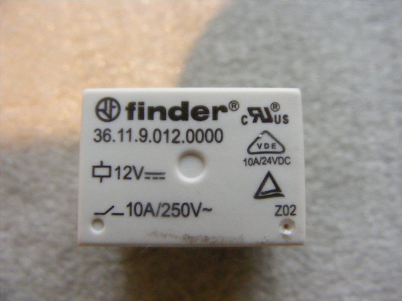

Szerintetek ez jó lesz alkonykapcsolónak. Ja és még egy kérdés nem dolgoztam még relével és azt szertném krdezni hogy a képen jelölt kivezetéshez melyik része jön?
(#) proli007 válasza elektroszabo hozzászólására (») Dec 12, 2009 /
Tekintve, hogy ezek a diódák záró irányban vannak előfeszítve, ezek a diódák nem melegedhetnek, még akkor sem, ha az IC rossz. Viszont melegedhet:
- Ha a dióda már eredetileg is rossz volt (esetleg fordítva van a katód jelölve-felbélyegezve)
- Ha a tápfeszültség fordítva van
- Egyen helyett váltófeszültséget kap a kapcsolás (de akkor C5 is melegszik)
- Esetleg ha gerjed az erősítő, igen magas frekvencián (De akkor az IC is melegszik)
üdv! proli007

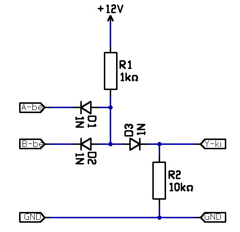

(#) proli007 válasza louie hozzászólására (») Dec 12, 2009 /
Csak azért, ha GG válasza nem lenne elég érthető számodra. De ez valóban eredetileg egy diódás ÉS kapcsolás. (D3 és R2 csak azért szükséges, mert ha nincs benn, akkor a kimenő feszültség, D1 vagy D2 dióda nyitófeszültségével magasabb lenne, mint a minimum)
Persze ez egy erősen elvi megoldás, de azért működőképes Legalább is 10V )és pozitív) maximális bemenő feszültségig.

(#) Pulyka válasza elektroszabo hozzászólására (») Dec 12, 2009 /
Szerintem a relé bekötése a következő képen néz ki(a csatolt képen)
De egyszerűbb lenne rámérni
Ha a tekercsre akadsz rá,akkor ellenállást kell mérned a 2 kivezetése között,így a tekercs megvan,az érintkezők kimérése gyerekjáték.
Az "alkonykapcsoló.png" képen lévő kapcsolás szerintem jó lesz,az ic bekötéseket is megnéztem,nincs fordított táp sem stb
Viszont maximum 18V-ot kapcsolhatsz rá az ic miatt,szóval a biztonságos tápfesz 12 V.
Tomi
(#) elektroszabo válasza proli007 hozzászólására (») Dec 12, 2009 /
Megnéztem és a tápfesz jól van rákötve, az ic alig észrevehetően melegszik. Akoor lehet hogy a dióda van rosszul feliratozva, mert megnéztem az összest és nem zárlatosak.
elektroszabo

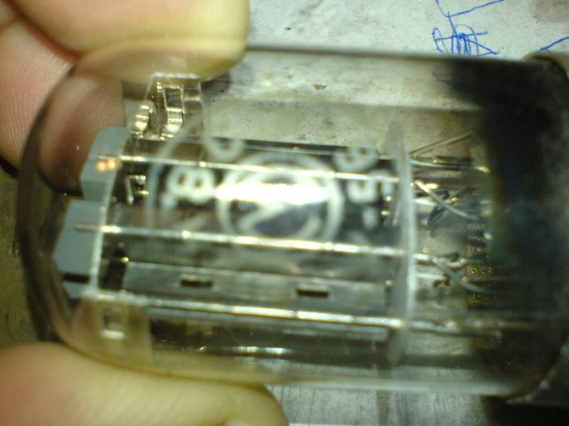

(#) YuriHanabishi hozzászólása Dec 12, 2009 /
Hy, tudna valaki segíteni beazonosítani ezeket a csöveket? Nem sok látszik a képeken de a közeli képen az van írva: БН8С középen M alul V-56, Oktal8-as foglalatú a szerkezet. Egy régi csövi szkópban voltak. Ha bárki is tudna segíteni azt megköszönném! :worship:

(#) klemo86 válasza YuriHanabishi hozzászólására (») Dec 12, 2009 /
БН8С latin betűkkel: BN8S, egy dupla trióda, az "M" a körben a moszkvai Melz elektroncsőgyár emblémája, és az orosz csövek jó tulajdonsága, hogy a gyártás dátumát is rábélyegzik, ez 1956 májusi gyártású (és az oktál, ahogy a nevében is benne van 8 "pin"-es).

(#) YuriHanabishi válasza klemo86 hozzászólására (») Dec 12, 2009 /
Köszi az infókat! A dupla triódát sejtettem én is, csak az a gond hogy sehol nem találok datasheet-et hozzá De most legalább már egy fokkal könnyebb lesz a keresés tudva ezeket.

(#) YuriHanabishi válasza (Felhasználó 13571) hozzászólására (») Dec 12, 2009 /
Köszönöm! Én vagy fél óráig túrtam google-t rákeresve cirill és latin betűs nevével is, minden eredmény nélkül, már kezdtem feladni hogy valaha is megtudom milyen csövek ezek pontosan.
