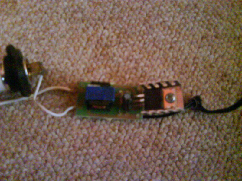

Tegnap vettem az auchan ba egy 12 voltról működő fénycsövet,6 wattos.
Jó működik meg minden de szétszedtem és kipróbáltam egy 18 wattos fénycsövön is.azt is begyujtotta szó nélkül csak gyengén.A kérdésem az lenne ha azt a kis trafót ami szerintem az inverter...na ha azt kicserélem nagyobra akkor nagyobb lessz a fényerő is?Mellékelek egy képet,nagyon egyszerű az elektronikája,aki fénycsövet akar hajtani 12 voltról annak ajánlom!

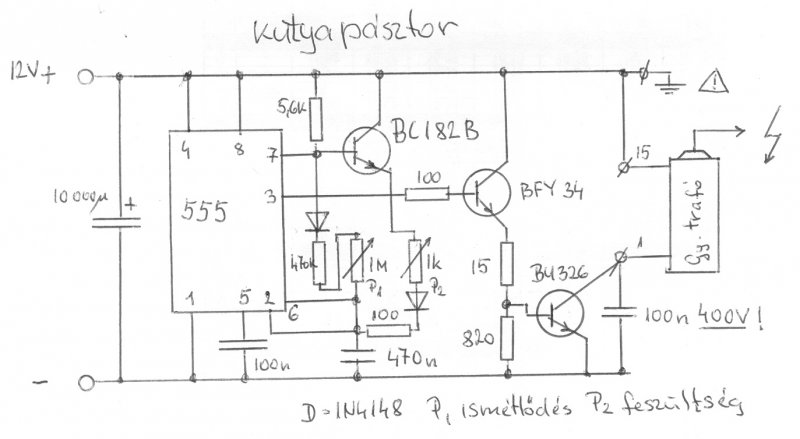

(#) Norbi09 hozzászólása Dec 14, 2009 /

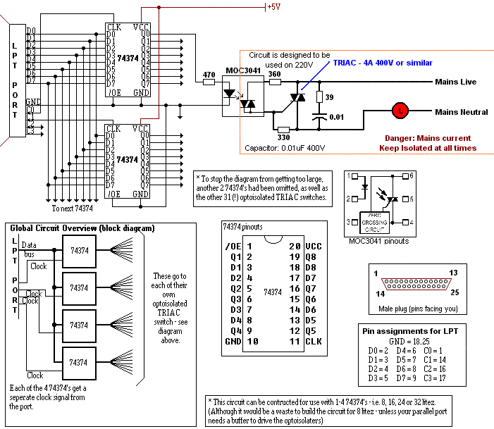

Hali.. bocs hogy ilyennel itt zavarok. Az a helyzet hogy még nagyon kezdő vagyok ehhez (nemcsoda 15 vagyok) és egy egyszerű kapcsolást szeretnék megcsiálni.. A problémám csupán annyi, hogy nem tudom megcsinálni a NyÁK rajzot, és a pontos alkatrészlistát sem tudom.. (A NyÁK-lap elkészítéséhez megvan mindenem, azt meg tudom csinálni).. Tehát kellene nekem egy Sprint Layout-os terv és egy pontos alkatrészlista.. Köszi szépen előre is
A Kapcsolást csatolom.

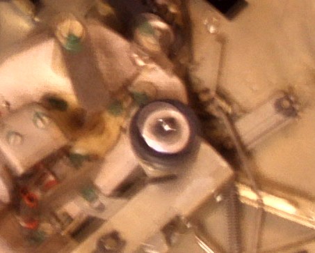

Lenne 1 nagyon nagy kérdésem, van nekem 1 Tesla B90-es szalagos magnóm és ahhoz kéne nekem 1 szalag nyomógörgő (indításnál ami a szalagot rányomja ...)
(#) proli007 válasza Norbi09 hozzászólására (») Dec 14, 2009 /
A baloldali dióda fordítva van a rajzon..
üdv! proli007

(#) mex válasza proli007 hozzászólására (») Dec 14, 2009 /
„A baloldali dióda fordítva van a rajzon..”
Igen, már én is szóvátettem régebben, bár nemsok foganatja volt.
Úgy veszem észre, hogy ezek a villanypásztor kütyük nagy "bermudák".
