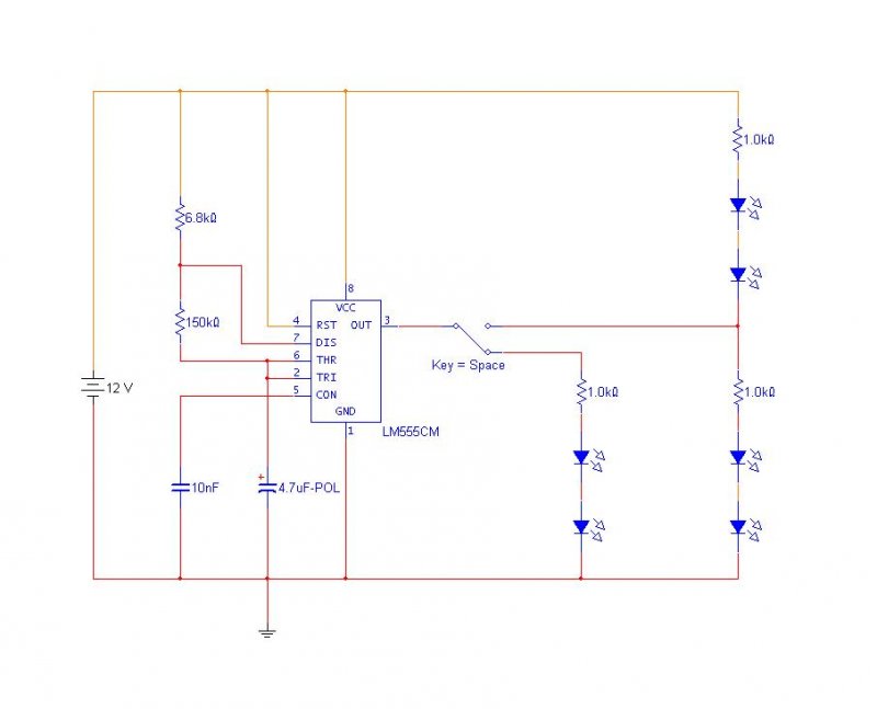

Kezdő vagyok bben a témában és a segítségeteket szeretném kérni. Feltöltötem 2 kapcsolási rajzot, ami egy forgalmi kereszteződés logikai áramkörökkel megvalósított rajza illetve egy vasúti sorompó 555ös timerrel készült rajza. Makettbe szeretném építeni mind a kettőt. A lámpám szimuláció során megáll és nem megy tovább. Hátha ti észrevesztek valamit amit én nem.
Előre is köszi

Miért kell hat led és két 555 ös ic??
(#) mex válasza b.laca89 hozzászólására (») Márc 3, 2009 /
A sorompódat megnéztem,de nekem magasabb verziószámú progim van,tehát hiába adom vissza a javitást ewb formátumban,nem tudod megnyitni. Felteszem pdf-be. Egyébként meg ügyelj,az esztétikus összekötésekre,van még hová fejlődnöd. A munkaterületet sem szokás 100 inch szélesre megadni ekkora rajznál (nem is tudtam pofásan kinyomtatni)
sorompó.pdf
(#) b.laca89 válasza archie203 hozzászólására (») Márc 4, 2009 /
archie: felteszem a sorompóra gondolsz... 6 led pedig azért kell mert két oldalt van fénysorompó... 2 piros és egy fehér oldalanként. a 2 darab 555ös pedig a villogáshoz... a magam ismereteivel csak így tudtam megoldani

(#) buccini válasza b.laca89 hozzászólására (») Márc 5, 2009 /
Üdv! Szerintem nem kell két 555ös. Az 555 kimenetét kapcsolgasd a vörös és fehér ledek közt. Az is lehet hogy akkor a gondod is megszünik, de alkatrészekt sporolsz az biztos.

(#) Norberto válasza buccini hozzászólására (») Márc 6, 2009 /
Nananaaa... azért, ha lehet, a realitások talaján maradjunk meg, még ha csak modell-asztalról van szó, akkoris
Hol látható felváltva vörös és fehér villogása vasúti átkelőnél? Hazánkban mindenhol az van, hogy kettő piros váltogatja egymást VAGY kizárólag a fehér villog. Másfajta működés nemigen néz ki korrekten.
(#) bbb válasza Norberto hozzászólására (») Márc 6, 2009 /
norberto, szerintem te félreértetted, amit írt a srác. nem a piros és fehér ledeket villogtatja együtt, hanem azt kapcsolgatná, hogy éppen melyikre menjen a "villogás". magyarul a kapcsolóval azt szabályozná, hogy éppen csak fehér, vagy csak piros villogjon.

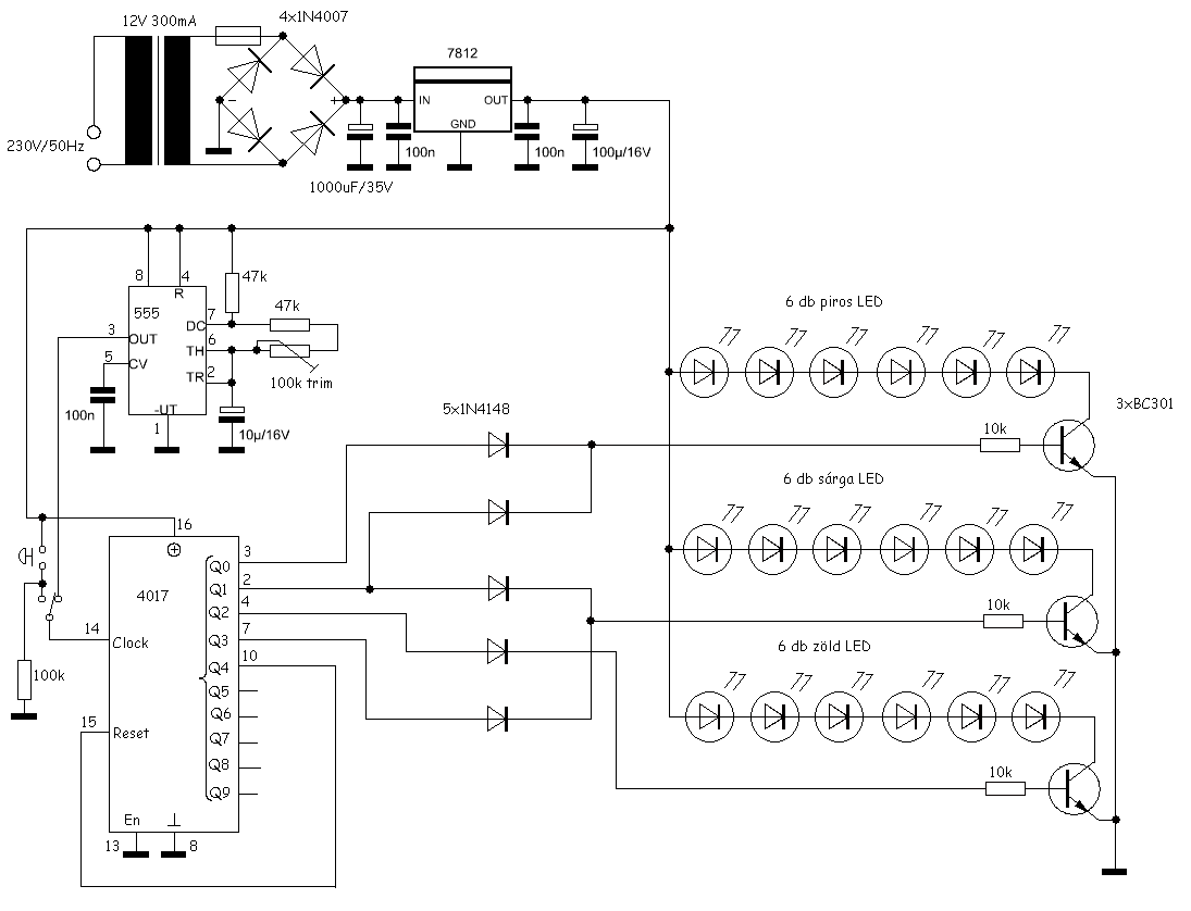

(#) Polly hozzászólása Dec 14, 2009 /
Az lenne a kérdésem,hogy melyik rajz lenne jó 1 db közlekedési lámpához amely piros után átvált piros-sárgára majd zöldre és ismét pirosra és ez kb 5-10 másodpercenként megismétlődne.Csak 1 lámpáról lenne szó?Az oviba szeretném a gyerekeknek megcsinálni,szinenként kb 5-6 led lenne benne.Ha valamelyitek tud rajzot nagyon szivesen fogadnám
(#) Inhouse válasza Polly hozzászólására (») Dec 14, 2009 /
Szerintem 4017-es IC, egy cmos IC, vagy 555 mint órajel, és az 5-6 LED miatt LEDcsoportonként egy-egy tranzisztor. Raknék még bele egy kapcsolót, amivel az órajel elvehető és egy nyomógombot, amivel manuálisan adható.
A 4017 alapkapcsolásai között megtalálod a bekötést, az 5. lépés után kell a resetre kötni, így a végtelenségig fog körbe-körbe járni...
A piros és sárga egyszerre kapcsolásánál használj diódát!
Inhouse
A zöld és a piros közé még rakj be egy sárgát...
Inhouse
(#) Polly válasza Inhouse hozzászólására (») Dec 14, 2009 /
Köszi a gyors választ,keresgéltem is de még igazándiból nem találtam.Mindenesetre próbálkozom,de ha van valakinek olyan rajza amit már megépített és működik szivesen elfogadnám.
(#) Polly válasza Inhouse hozzászólására (») Dec 15, 2009 /
Sajna nem találtam ,de ha van neked valami rajzod légyszi tedd fel ide!
(#) Inhouse válasza Polly hozzászólására (») Dec 15, 2009 /
Elvileg ez így működik:
A kapcsoló rajz szerinti állásában az 555 adja a léptetéshez szükséges jelet, a potival állítható néhány másodpercen belül. A kapcsoló másik állásában a nyomógombbal lehet kézzel léptetni.
Valaki még bólintson rá, csak összeollóztam...
Inhouse
