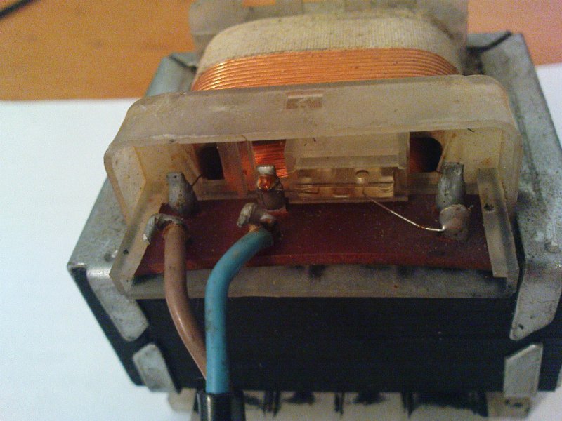

(#) pityu_18 hozzászólása Dec 15, 2009 /
Sziasztok.Forrasztóállomást szeretnék építeni ehez kellene tarfó ami 24V és 50W teljesítményű.Keresgélek itthon találtam egy régi tv-ből származót de nem tudom az értékeit.Hogyan tudom kideríteni?Am a kivezetése ennek az a két szál amin nincs semmi?Köszi.
Van még itthon egy bontott monitor azt nem lehet tudni hogy ezek mekkora árammal működnek?

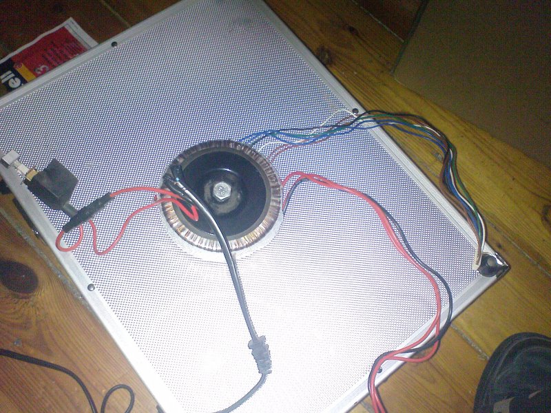

(#) GabN hozzászólása Dec 15, 2009 /
Sziasztok...
Kezdeném:
Egy ilyen értékekkel rendelkező HIBÁTLAN trafóm van:
PRI: 0----230V AC 50-60 Hz
SEC: 13,5V AC 2-2,5 A
8V AC 1,7 A
2.6V AC 0,1 A
10V AC 0,3 A ---0--- 20,5V AC 0,1A...
Ez lenne a trafóm...
Ezt szeretém vele meghajtani, plussz egy kivezérlésjelzőt plussz egy ventit...Megfelelőek a méretek?
100w
(#) Action2K válasza GabN hozzászólására (») Dec 15, 2009 /
Jaaa, hogy ez egy toroid? Na ott nehéz lesz megmérni a vas méreteit.
Többiek mit mondanak? át tekerhető úgy, hogy 150W-os legyen az alábbi feszekkel: 2*30V AC / 2,5A, 10V AC / 0,5-1A
(#) Action2K válasza pityu_18 hozzászólására (») Dec 15, 2009 / 1
A barna-kék drót a 230V, a másik két csupasz a kimenet, de mérni kell, hogy hány voltos. 20V AC üresjárati már elég. A teljesítményhez pedig kell a trafó vasának méretei.
(#) GabN válasza Action2K hozzászólására (») Dec 15, 2009 /
a méretek: A külső átmérője ~ 100mm
A belső átmérője ~ 35mm
a vastagsága pedig ~ 30mm
elvileg ezekre gondoltatok...
(#) pityu_18 válasza Action2K hozzászólására (») Dec 15, 2009 /
Okés.Lemértem sajna csak 15 V,úgy hogy ez nem elég neki.

(#) GabN válasza GabN hozzászólására (») Dec 16, 2009 /
Elvileg amit kinéztem termékhez használható lenne a trafó, csak konkrétan nem tudom hogy a ventillátornak plussz a kivezérlésjelzőnek elég áramot tudna-e adni...valaki esetleg valami megoldást tudna javasolni?
