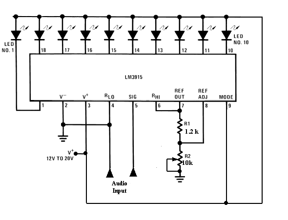

Szal kipróbáltam egy innen szerzett kapcsolást!(amit mellékeltem)
És jól is műkszik! csak... annyi bajom van vele hogy a ledek felvillannakk!!mondjuk ez jó, csak én olyat szeretnék ami halványodik-erősödik 1db leddel ,szal ami nem villog! Teljes hangerőn világítana max-on ahogy halkulna a zene úgy csökken a fényereje! Remélem tud valaki segíteni!Előre is köszi!!

Ez roppant egyszerüen +valósítható, egy többlépcsős komparátorral. Ekkor csak a felbontást kell eldöntened, h. merrora legyen a lépésköz a fényerőváltozások között (ideális esetben végtelen
). Egy másik változatban a jelet egyenirányítani kell, és egy kondira kell vezetni. A kondin jelenlévő feszültség egyenesen arányos a bemenő jel nagyságával. OPA-s emiterkövetővel lenne célszerű leválaszani és úgy meghalytani a ledet... Harmadik változatban egy potit kellene ráépíteni a gázpedálra (vagy annak valamely mechanikus részére), és a ledet a poti értékváltozása közvetlenűl szabályozhatná... Persze a potimak elég masszívnak és tömítettnek kellene lenni, a szélsőséges viszonyok miattt. Remélem tudtam ötletet adni a további munkához! _jani_ S itt egy demó az OPA-s verzió megvalósítására. Persze a led áramát egyedileg kell méretezni, mert nagyon sok mulik az alkalmazott LED paraméterétől... :awink: |
