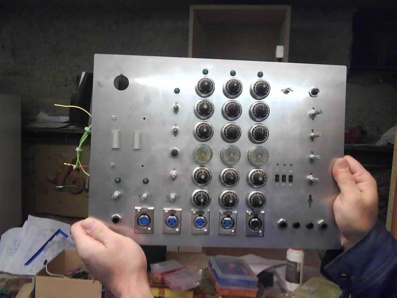

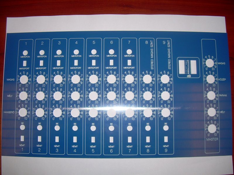

(#) mrex hozzászólása Dec 18, 2009 /
lehet hogy nem ide tartozik de elkészült a keverőm előlapja nekem tetszik
(#) Dj TSM válasza mrex hozzászólására (») Dec 18, 2009 /
üdv
Nekem tetszik úgyszint,érdekelne a gyártási menet,hogy csináltad a feliratokat.Elöre is kösz a válaszokat.
(#) mrex válasza Dj TSM hozzászólására (») Dec 18, 2009 /
Látom szlovákiából vagy nekem egy gravírozós ismerősöm csinálta azt nem tudom hogy nálatok ki foglalkozik ilyesmivel egyébként www.takacs-attila.hu
(#) ImiDj válasza mrex hozzászólására (») Dec 18, 2009 /
Nekem is tetcik.Lesz bele epitve netalan erosito?En is valami ilyesmit fogok csinalni de csak 3 csatornanak.Tenyleg szep
(#) mrex válasza ImiDj hozzászólására (») Dec 18, 2009 /
ebbe nem csak amihez csatlakozik abban van már 8db quad 405 +aktiv hangváltó + a mikrofoncsatornák+visszhang a keverő elit féle Eliot keverője ebből van kialakítva a saját igényeim szerint
(#) mrex válasza mrex hozzászólására (») Dec 18, 2009 /
ehhez csatlakozik
Hát igen szlovákiábol vagyok,majd utána nézek a dolgoknak itt is csinálnak ijesmiket.Azt hittem,hogy te magad készitetted valami jó kis házi trükkel,ezért lettem oj kiváncsi.De mindenképpen jól mutat,nekem az erösitöim elölapjai jutottak egyböl az eszembe,mijen tuti lenne.
A srác csinál öntapadós matrica kivitelben is nem bíztos.hogy a posta nem éri meg. Én a tervét csináltam de marni itthon nem tudok de még csinálhatok hobbi cnc-t Ki tudja egyébként eaz a gép is hobbi cnc amin ez készült és minden ami a linkelt honlapon van

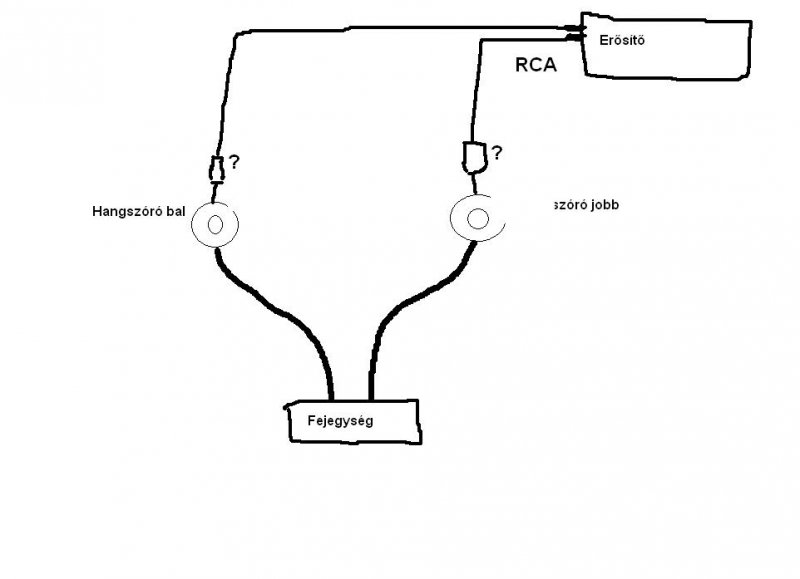

(#) gleccser16 hozzászólása Dec 18, 2009 /
Üdv, mindenkinek!
Haveromnak csinálok egy 2x20w-os autós erősítőt egy kissebb mély ládához. Ma raktuk össze a dobozát és a végfokozat is elkészült.
Csak ott a bökkenő, hogy a fejegységén nincs kis jelszintű kimenet, vagyis a hangszórókról lesz a jel adva az erősítőnek.
A végfokozat egy Tda 1556-os ic-s megoldás lett.
Hogyha a hangszórókról lesz hozva a jel akkor egy nagy ellenállású ellenállással megoldható lenne a bemenet.
Persze lenne az erősítőbe is egy kb 100kohm-os ellenállás is belőni a hangerőt.
Mekkora ellenállás kellene oda, azt hiszem a kimenet 2X 25w.
Picit gagyi a kép, de igy valahogy lenne:
(#) Dj TSM válasza gleccser16 hozzászólására (») Dec 18, 2009 /
üdv
En igy csinálnám,a trimerrel pedig belehet álitani a kivánt jel nagyságát.
(#) Lacika válasza gleccser16 hozzászólására (») Dec 18, 2009 /
:felkialtas: Vigyázz! Ha az autórádió kimenő végerősítője szimetrikus kimenetű, nem kötheted össze a negatívval jelzett kimenetet sem egymással, sem a földponttal. Garantáltan elszáll a végfok.

(#) Dj TSM válasza Lacika hozzászólására (») Dec 19, 2009 /
üdv
Gleccser16 leirása szerint,csak sztereó kimenete van 2 csatornával.Igy csak egy ic van benne,ebben az esetben a hangszórók minuszai a gnd be nannak kötve,de ha esetleg mégis hidalt bekötése van akkor is lehet alkalmazni a kimeneti jelet,a plusszról úgyis lelehet venni a jelet hogy a potenciálja a gnd lessz,mert itt csak ellenállás osztó van nagy impedanciával.
