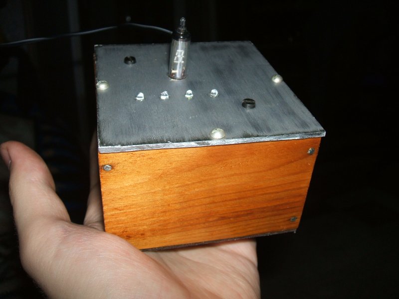

Jó régóta nem alkottam semmit, de most karácsony alkalmával eljött az ideje.
Egy egy digites VFD órácskát raktam össze a Páromnak, karácsonyra.
Aprób esztétikai hibái vannak, de igyekeztem minnél szebbre elkésziteni.
Várom a véleményeket: Müszi
(#) vicsys válasza Müszi hozzászólására (») Dec 21, 2009 /
Nem rossz! Jópofa lett! :kalap:
(#) Müszi válasza vicsys hozzászólására (») Dec 21, 2009 /
Köszi , Kétharmada SMD-vel készült (először dolgoztam SMD-vel, nem is olyan nehéz, csak apró ), a nyákot meg vasalással készitettem el.
Tulajdonképpen ez egy BigClock, csak VFD vel
(#) Doncso válasza Müszi hozzászólására (») Dec 21, 2009 /
Mondani mondtad, de még nem láttam. Szép lett, biztosan örülni fog neki.

(#) nagy hoho válasza Müszi hozzászólására (») Dec 21, 2009 /
Nekem tetszik,de honnan tudjátok, hogy hány óra van?

(#) Doncso válasza nagy hoho hozzászólására (») Dec 21, 2009 /
A kijelző alatt vannak ledek, azok az éppen aktuális helyiértéket jelölik. (gondolom én)

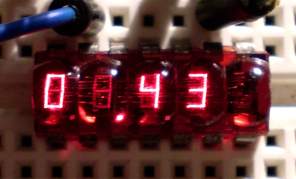

Az alsó határ:
Bővebben: Link (Talán Neked ismerős lehet)
Csatolok képet is róla.

(#) Doncso válasza vicsys hozzászólására (») Dec 21, 2009 /
Nanee, ez már durva.
(#) dbase válasza vicsys hozzászólására (») Dec 21, 2009 /
Régi számológépben volt ilyen kijelző nekem is volt ilyen réges rég! Az egy digit 1db 5mm-es led méretü volt.

(#) sándor válasza vicsys hozzászólására (») Dec 21, 2009 /
Egy karóra nagyon "dizájnos" lenne ilyen kijelzővel, valahol már láttam is ilyet. Itt is van
(#) sny válasza vicsys hozzászólására (») Dec 23, 2009 /
Vicsys! Honnan lehet még ilyen kijelzőket szerezni? Nagyobb tételben lenne rá szükségem.

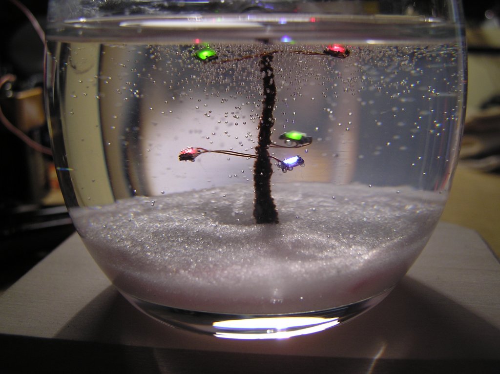

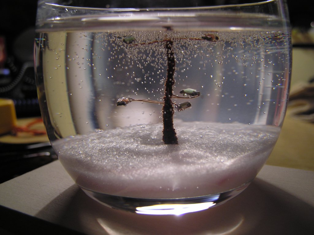

Én is építettem egy vezeték nélküli gyertyát Karácsony alkalmából anyukámnak. Gondoltam felteszem ide a képeket.
Igyekeztem minél kisebbre és laposabbra összehozni az adó részt hogy beférjen a két deszka közé...
A vevőben a ledek külön fázisban működnek: a piros és zöld ledek párhuzamosan vannak kötve, és úgy egy diódán keresztül a tekercsre, a fehér ledek szintén egy diódán keresztül, de fordítva vannak a tekercsen. A zománchuzalt barna cérnával tekertem be. A vevő tekercset mezei konyhasó fedi.
(#) speccy válasza speccy hozzászólására (») Dec 23, 2009 /
Ez a kép lemaradt.
(#) bencikusz válasza speccy hozzászólására (») Dec 23, 2009 /
Nagyon igényes munka!
Gratulálok.
