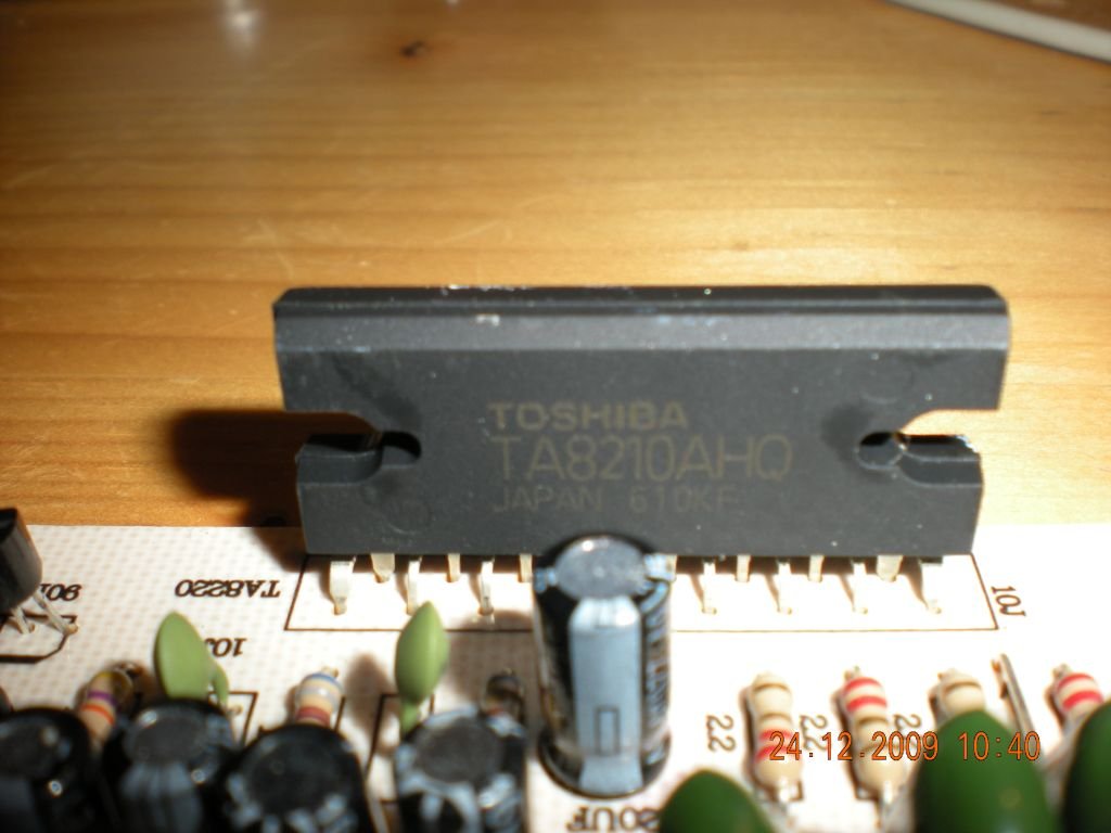

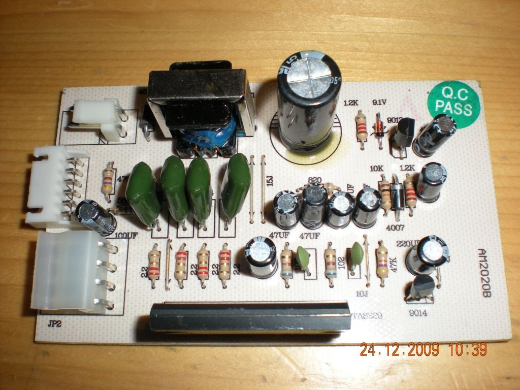

Megérkezett az aktív mélyláda a beépített erősítőjével!
Úgy hirdették,hogy rossz,de kipróbálva normálisan üzemel
Tettem fel képet az erősítőről és a benne lévő IC-ről!
Arra lennék kíváncsi továbbra is,hogy ezt az erősítőt hogyan lehetne "felhúzni",hogy kicsit erősebben szóljon?!
Az IC típusa a következő: TOSHIBA TA8210AHQ Japan 610KF (ez az IC milyen teljesítményt adhat le szerintetek?)
Érdeklődéssel felétek:
Balázs

(#) Robi85 válasza alvomalac hozzászólására (») Dec 24, 2009 /
Ebben minden benne van az IC-ről.
TA8210AHQ.pdf
(#) szamóca válasza alvomalac hozzászólására (») Dec 24, 2009 /
Hidalt /BTL/ 20W-ot / ch.
Nem tudod "húzni". Új végfokot kell építeni, de nincs értelme, mert a hangszóróhoz van illesztve a teljesítménye.

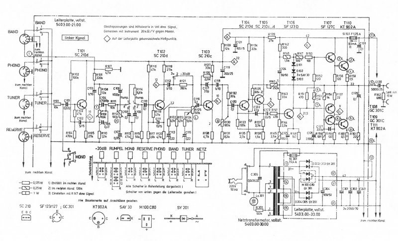

(#) kopasz hozzászólása Dec 24, 2009 /
üdv!
nemrég vettem egy német gyártmányú ziphona hsv 920-as hifi erősítőt. úgy használnám otthon hogy az egyik bemenetére rá van kötve egy dvd lejátszó, ami szépen meghajtja, csakhát kényelmetlen mindent kiírni cd-re ilyesmire.
van egy kiválló minőségű iriver e10-es mp3 lejhátszóm, amit szintén rá tudok kötni egy másik bemenetére, de ennek, szegénynek még max hangerő mellett sem sikerül úgy meghajtania, mint dvd-lejátszónak.
a kérdések a következőim:
-mellékelve felraktam az erősítő kapcsrajzát. van-e valaki, aki meg tudja mondani, hogy van-e valami különbség a bemenetek között, esetleg van-e olyan ami érzékenyebb. a dvd lejátszó kimenő teljesítményét nem tudom mennyi, az mp3 lejátszóból 18mW-ot lehet kiszedni. elvileg. a feszt nem tudom kimérni, mert nincs itthon műszer.
-ha viszon nincs különbség akkor tudtok-e mondani valami egyszerű illesztő erősítő kapcsolást vagy valamit (nem tudom mit szoktak ilyenkor csinálni), hogy a lejátszóról is szépen üzemeljen a dolog...
köszi a segítséget
(#) hapro válasza kopasz hozzászólására (») Dec 24, 2009 /
Az nem 18mV akar lennei? Ha 18mW akkor szerintem az fogyasztás lesz. Ugyanis ha kimenő teljesítményt adnak meg így, akkor ott feltételezni kell egy adott terhelő ellenállást. Ha viszont valóban 18mW akkor kéne tudni a terhelő ellenállást ami alapján megadták ezt a 18mW-ot, így abból számolható a kimenő feszültsége az MP3-nak.
Továbbra maradjunk a 18mV-nál a könnyebb érthetőség kedvéért.
Ha a tuner bemenetre kötöd az MP3-at akkor biztos hogy a 18mV rákerül az előfokra.
A DVD-ből egészen biztos, hogy több jön ki mint 18mV.
Ha csak 18mV jön ki az MP3-ból, és mindenképpen arról szeretnéd hajtani a végfokot, akkor kell építs hozzá egy előfokot. Ami lehet kívül vagy belülre is építheted a végfok dobozába, biztos befér még a végfok mellé.
Létezik szinte végtelen számú előerősítő kapcsolás, itt is kereshetsz, vagy guglival is. preamp schematic-ot írjál be és okádni fogja a többnél több előerősítő rajzot.
(#) Imi65 válasza kopasz hozzászólására (») Dec 24, 2009 /
Én egy megoldást látok- mivel egyenértékűek a bemenetek - hogy a T103 emitterét részben, vagy - szükség esetén - egészben hidegíteni, pl egy 47 µF 25V-os kondival, és egy vele soros ellenállással, amit kísérleti úton is meg tudsz határozni. Én 1k-val kezdeném, és ettől kisebbekkel folytatnám.
(#) kopasz válasza hapro hozzászólására (») Dec 24, 2009 /
nem, nem szoktam elnézni a mértékegységeket, és szerintem 18mV-tal még egy fülhallgatót sem hajtana meg, de hogy lásd:
Audio Specifications:
Headphone output power: 18mW + 18mW
nekem is furcsa, hogy ezt így kijelentik, hogy ennyi és kész, nyilván szabványnak vesznek egy füles, ami mondjuk 16 ohm vagy ilyesmi.
ha építek valamit, akkor meg szeretnék valami kipróbáltat, továbbá valamiért az a gondolatom, hogy a dvd lejátszóból mondjuk kb egy 1V-os jel jöhet, ha minden igaz valami olyasmi a régi szabvány ha van ilyen. az mp3 lejátszóból -mértem valamikor a nyáron olyan- 500mV lehet, ha erre a névleges 18mW-ra rákötünk 8 ohmot arra is kb ennyi jön ki. de amúgy nem tudom, szóval a lényeg az hogy nem kell nagy erősítés, csak kb egy 2-3-szoros.
(#) kopasz válasza kopasz hozzászólására (») Dec 24, 2009 /
közben megvan a lejátszó is, csak ezt meg nem igazán értem mit is jelent...
LINE OUT (AUDIO): Phono jack/2 Vrms/ 10 kilohms
magába a kapcsolásba nem szívesen nyúlkálnék bele, tapasztalatlan vagyok még . de ha jól sejtem ez az egészet érzékenyebbé tenné. szóval nekem inkább valami külső megoldás kellene.
Nagyjából annyit ad le a DVD is. Akkor az akár működhetne is.
