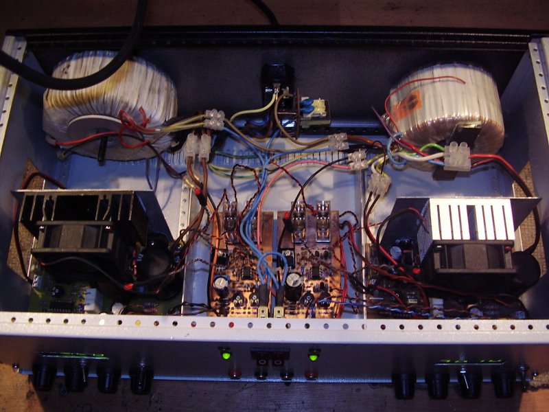

(#) Erick hozzászólása Dec 30, 2009 /

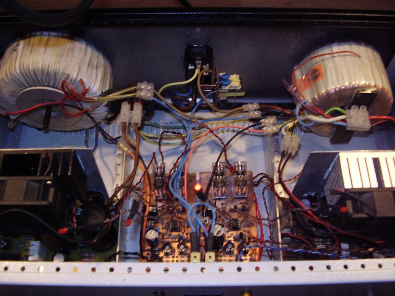

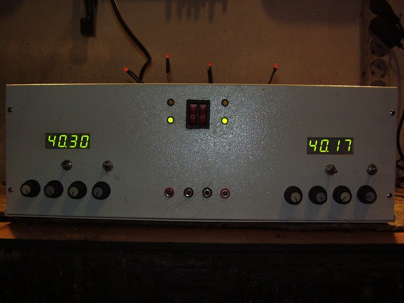

Hellóztok!
Hosszas szerelgetés után sikerült naggyából befejeznem a kettős tápegységemet. Még annyi hibája van,hogy a kettős védelmek nem működnek tökéletesen,de reményeim szerint nemsokára megoldódik ezen problémám is!
Köszönet Alkotó és Attila Uraknak a kapcsolásaik közzétételéért,és a dokumantációkért!
Beszéljenek mostmár a képek!

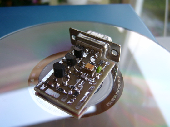

(#) Medve hozzászólása Dec 31, 2009 /
Üdv! Készült egy emittercsatolt oszcillátor, alkalmas szignálgenerátornak, LC-kör rezonanciafrekvenciájának meghatározásához.
(#) Ballage válasza Medve hozzászólására (») Dec 31, 2009 /
Hát, nem lett túlméretes, az biztos! Mekkora frekiig megy fel?
(#) Medve válasza Ballage hozzászólására (») Dec 31, 2009 /
Először egy légszerelt változat készült, az produkált 160-250MHz-nél valamit, de ezt 30MHz-fölé sehogysem sikerült vinnem eddig. 1uH-vel nem rezeg be. A Thompson képletet sem igazán hozza, szóval valami gyíkja van ennek igy. De megcsináltam, igy helye van ebben a topikban.
Kár, pedig jól néz ki. Nem lehet, hogy a nyáknak nagyok a veszteségei nagyfrekin? Vagy esetleg a D csatinak nagy a kapacitása?
Fogalmam sincs, ezennel kérnék bárki szakértőt, hogy jótanácsával segítsen. FR4-es nyák, 1G-ig nem szokott ezzel gond lenni. Kétoldalas, az alja teleföld, a FET: BF244A.

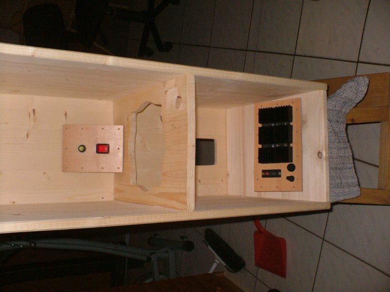

(#) Gafly hozzászólása Dec 31, 2009 /

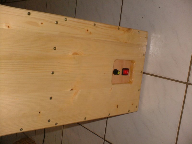

Na hogy nevessetek, itt a nemrég elkészült brummogó

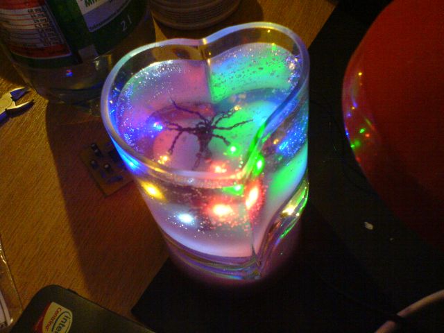

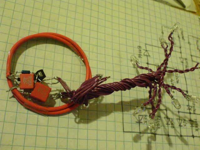

(#) banyaiakos hozzászólása Dec 31, 2009 /

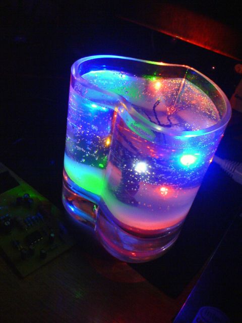

Újabb "gyertya". Ezúttal karácsonyra barátnőmnek. Sajnos akkor nem találkoztunk, úgyhogy ma este adom át neki
(#) Medve válasza Gafly hozzászólására (») Dec 31, 2009 /
Cicafészek? BUÉK!
(#) Action2K válasza Gafly hozzászólására (») Dec 31, 2009 /
És a macsesz brummog benne? Táblásított fából van? Jó masszív lehet!

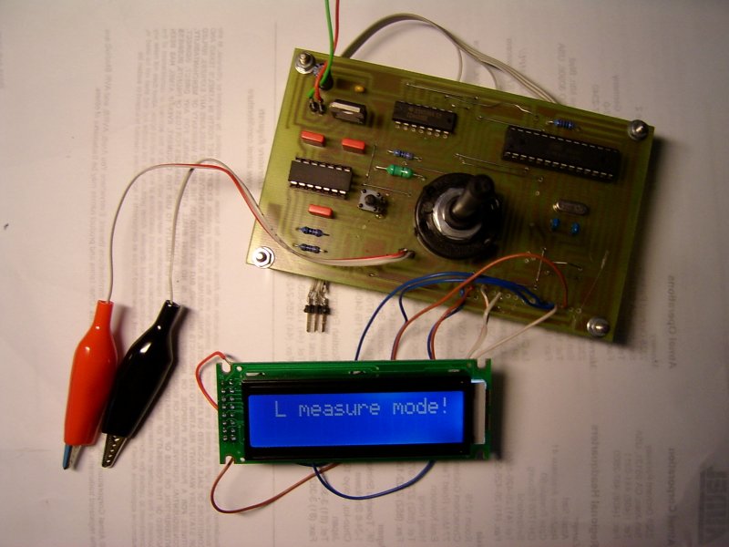

Elkészültem Hutale AVR-es LCF mérő műszerével.
Jól működik, pontos, azonban az L mérővel még akadnak gondok, de ez csak az én hibám, dolgozok rajta.
(#) dizi válasza Gafly hozzászólására (») Dec 31, 2009 /
Az a kár ,hogy a barkácsboltból elhoztad az összes reiser csavart és nekem meg nem maradt egy darab sem.
Így csendes lesz nálunk a SZILVESZTER na nem baj majd iszunk ,hányunk, belefekszünk :gumicsirke:

(#) Attila86 válasza Gafly hozzászólására (») Dec 31, 2009 /
Meg nyávogó.

(#) erdgab válasza Droot hozzászólására (») Jan 1, 2010 /
Jól néz ki,szép munka! Milyen programot használsz,megszerezted az eredetit vagy a demó van bent?Mintha fekvő induktivitást látnék bent,egy álló,más kivitelű,szerintem jobb lenne,talán ez is segítene az L mérés pontosításában.

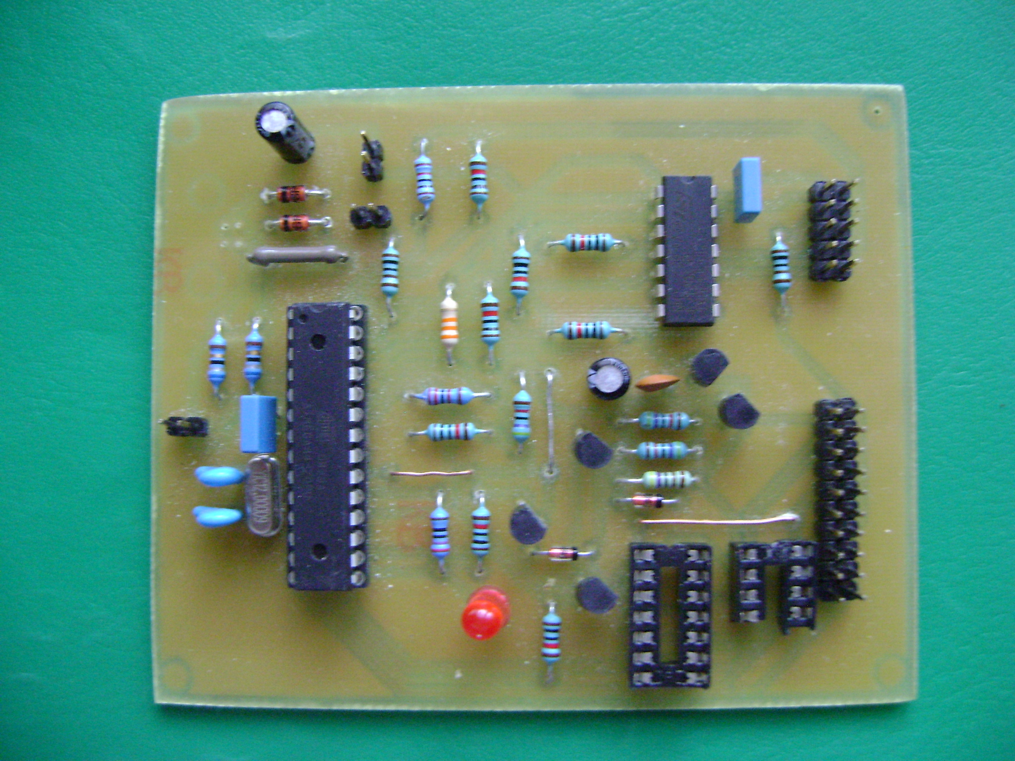

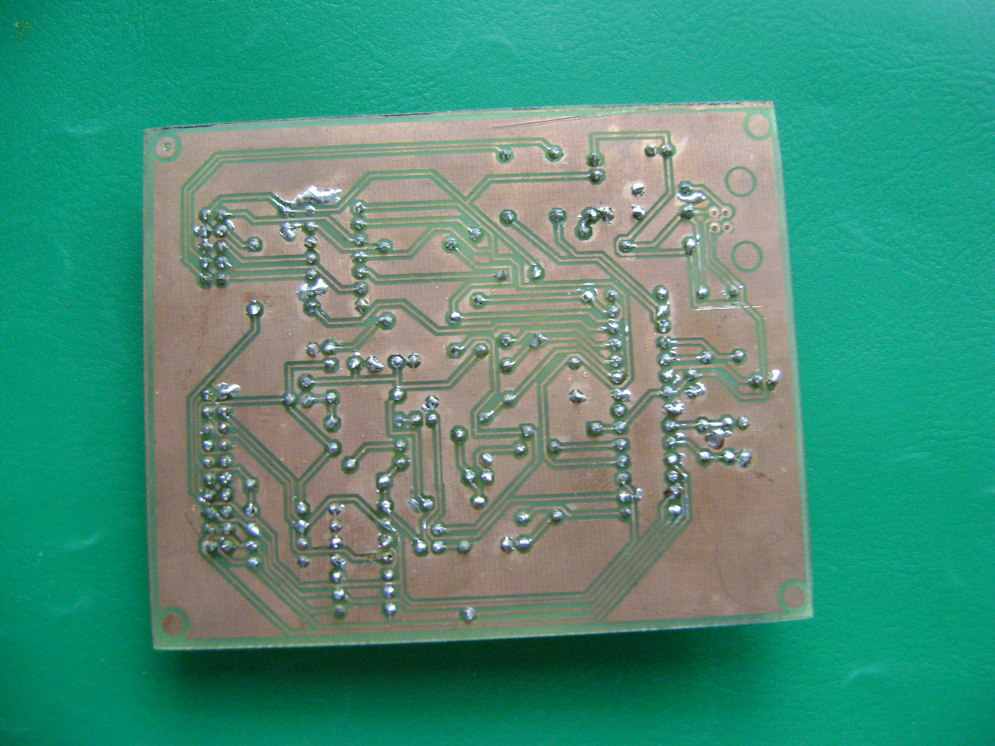

Elkészült az STK 500 programozom. Életem első fotos nyákjára, ugy hogy szapuljatok nyugodtan a csunya forrasztások miatt. :yes:
(#) banyaiakos válasza zacc hozzászólására (») Jan 3, 2010 /
Jóez!
Csak figyelj arra, hogy ne csinálj hidegforrasztásokat. Csiszold meg és zsírtalanítsd a NYÁKot mielőtt forrasztasz és mielőtt odanyomod az ónt, várd meg, hogy a rézfelület is felmelegedjen (2-3mp) és akkor tuti, hogy szépen elterül...
(#) sprofan válasza zacc hozzászólására (») Jan 3, 2010 /
Vagy maratás után mosd le körömlakk lemosóval és tedd bele kémiai ónozóba. Nagyon szép lesz tőle a nyák, könnyebb lesz forrasztani és nem színeződik így el, de egyébként elsőre tökéletes nyák!

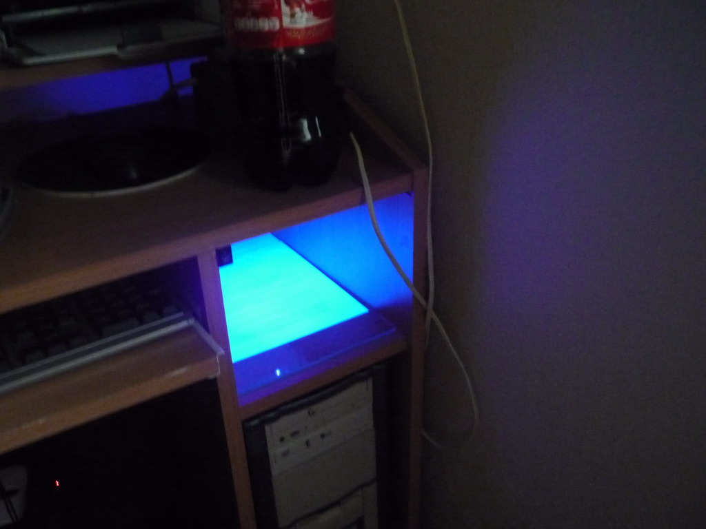

(#) kocsgab002 hozzászólása Jan 3, 2010 /

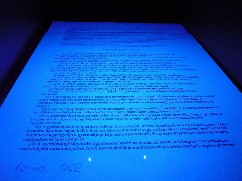

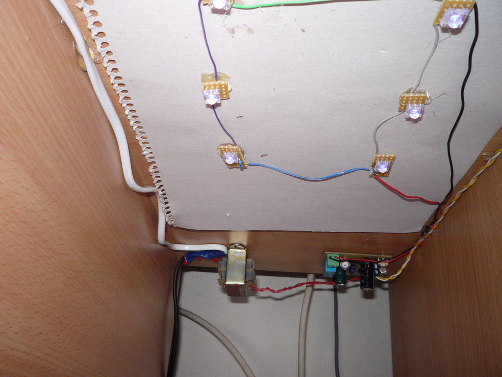

Elkészítettem az UV LED-es nyáklevilágítómat.
6db nagyfényerejű (100mA) UV LED teszi benne a dolgát, 15 perces időre állítva. Az időzítőről írtam már korábban ITT.
Először egy szkennerbe szerettem volna beleépíteni, de túl modern volt hozzá a szkennerem, és csak 3cm magas...így nem szórta a jól a fényt a led. Így került sor az asztalom eddig nem nagyon használt fakkjára.
De beszéljenek inkább a képek.
(#) Frankye válasza kocsgab002 hozzászólására (») Jan 3, 2010 /
Ötletes, és szép lett a kivitel is!
(#) kocsgab002 válasza Frankye hozzászólására (») Jan 3, 2010 /
Köszönöm szépen. Ahogy nézegettem a levilágítás határait, egy A4-es nyákot tudnék vele fotózni, az persze más kérdés hogy akkorát nem valószínű, hogy fogok gyártani.
